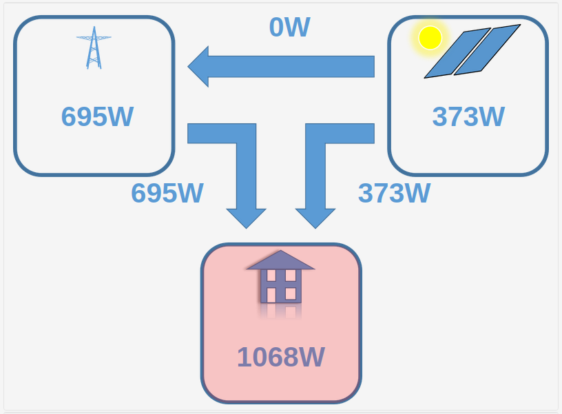

MaT schreef: 13 apr 2023, 12:00 .....
Ik speel nog altijd met het idee om met een ESP bordje en 7 segments displays het huidige verbruik en de lopende kwartierpiek weer te geven zodat de smartphone ook niet meer nodig is.
Ik ben bezig met een esp32 met lcd scherm, daar komt voorlopig al mijn verbruik erop.
De bedoeling zou zijn van mijn verbruik, het opgewekte vermogen van mijn PV aftrekken, zodat ik overhou wat er uit het net getrokken wordt.
En neen, de data komt niet uit een Digitale meter, maar wel van een kWh metertje in m'n zekeringskast waaraan een Flukso is aangesloten.
De Flukso lees ik dan uit met MQTT.
Wat ik nu reeds kan is met een browser dit grafisch bekijken.
Sorry, dat was een beetje offtopic, maar 't zou mooi zijn moest met HomeWizard ook iets in elkaar te knutselen zijn :wink:

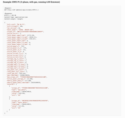

MaT schreef: 15 apr 2023, 13:49 feit is dat je zonder dongle geen data hebt.
Uiteraard heb je de data. Ze zitten in dezelfde bron dan waar de P1 dongle ze gaat halen, ze verzendt naar de servers van HW die het vervolgens toont in de app van HW. Niet meer, niet minder.
Je gaat er maar van uit dat het niet in gratis versie zou zitten. Tot het effectief zover is weet je dat niet.
Voor het gebruik van de API heb je geen energy+ nodig en daar staat alles in wat je nodig hebt.
Maar je initiële vraag is dan ook niet om het via de API te kunnen uitlezen in hard- en software van iets anders (want dat kan je nu al) maar rechtstreeks op de app van HW. En de strategie van HW is om bijkomende info en handelingen toe te voegen via de betalende energy+. En dat kan je ze niet kwalijk nemen. Het is geen vijwilligersorganisatie maar een commerciële onderneming. Nu je moet mijn conclusie niet aannemen. Het staat je altijd vrij het ze rechtstreeks zelf te vragen.
Weeral de vraag wat dat er toe doet?
Omdat wat jij wil helemaal niet speelt op de kost van de energiecomponent (kWh) maar volledig op een deel van de netkost op gevraagd vermogen (kW).
Jij wil besparen op het capaciteitstarief berekend op vermogen en dat staat los van de prijs berekend op de energiecomponent.
Je kan gerust meer kWh (dure of goedkope) energie van het net afnemen aan een lagere capaciteitskost. Het capaciteitstarief wordt grotendeels gerekend op een tijdseenheid niet op hoeveelheid energie.

Ik heb ondertussen in HA de P1 meter beschikbaar maar m'n Energie dashboard klopt totaal niet ?
Ik heb het overzicht met de ZP, Huis en Net... maar daar zie ik;
- bij ZP 18.3 kWh (terwijl productie momenteel 3050 W is en totale opbrengst vandaag 19.96 kWh) ?
- bij Huis 17.8 kWh (terwijl ik vermoed dat er eerder iets van rond de 300W verbruikt wordt) ?
- bij Net 0,5 kWh injectie ?
De stroom is dus voor het overgrote deel van ZP naar het huis aan het vloeien (terwijl het eigenlijk naar het net gaat), en minimaal van ZP naar het net ?
Ik weet echter niet hoe ik dat overzicht kan aanpassen ? Bij m'n Energie dashboard configuratie staat er;
- Netverbruik: P1 meter (....) Total power import
- Teruglevering: P1 meter (...) Total power export
- Zonne-energieproductie: STP4.0-3AV-40 135 pv_gen_meter (dit is m'n SMA omvormer)
Wat doe ik hier verkeerd ?
Edit: Blijkbaar is de oorzaak dat de P1 pas in de loop van de dag is aangesloten... voor vandaag zien de cijfers er dus correct uit. Wel spijtig dat de Engerie Distributie widget geen actueel overzicht geeft maar cumulatief binnen de dag.

DarkV schreef: 22 sep 2023, 19:58 Vanmiddag is men hier een digitale watermeter komen installeren maar tot op heden zie ik niets in de HomeWizard P1 meter ?
Kan deze meter de watermeter ook uitlezen ? (op hun website kan ik enkel iets vinden van hun eigen watermeter).
Dat zou moeten kunnen als ik hun API bekijk.
==> https://homewizard-energy-api.readthedo ... 0-firmware
Echter als ik deze call uitvoer zie ik enkel mijn gasmeter, geen spoor te vinden van mijn digitale watermeter.
Ik zou eens moeten proberen met een serial-to-usb kabel met mijn laptop en zien of de data wel degelijk in het datatelegram van de p1 poort zit of dat ze de watermeter zijn vergeten te koppelen als ze de digitale elek/gasmeters zijn komen plaatsen.
==> https://www.dewatergroep.be/nl-be/drink ... r%20hangen!
Helemaal onderaan bij punt 8 staat een foto van een sticker op de analoge elek meter dat je al een digitale watermeter hebt. Die had ik zeker niet, ik vermoed dat die dus ook niet gekoppeld zal zijn.

beele schreef: 23 sep 2023, 07:22 Dat zou moeten kunnen als ik hun API bekijk.
Idem hier... geen watermeter te zien op http://192.168.x.x/api/v1/data ... enkel een gasmeter.
Tenzij de watermeter deze van HomeWizard zelf is (ze hebben zo'n model dat optisch de tellerstand leest van analoge meters) ?
