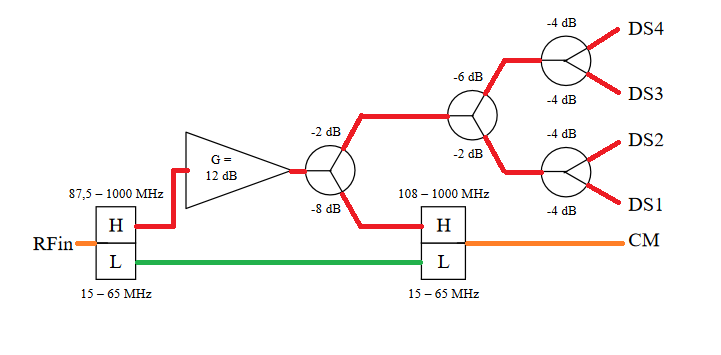

De huidige NIU's laten die frequenties niet door vanaf de modem, laat staan downstream tot 1Ghz doorlaten,
Theoretisch gaat het upstream signaal vanaf de modem door een low pass filter van 15-65MHz, maar zoals alle filters is dat niet abrupt afgeknapt bij 65 MHz. Misschien gaat dat wel nog tot 85 MHz
Het downstream signaal gaat door een highpass filter 87.5-1.000 MHz, dus wat downstream betreft zit dat wel goed.
En voor hun "proeven" zullen ze wel met een aangepaste NIU (of zonder NIU) werken :-)

Als de huidige NIUs dat niet toelaten, is dat een non-trivial upgrade, en zal dat nog wel eventjes duren.

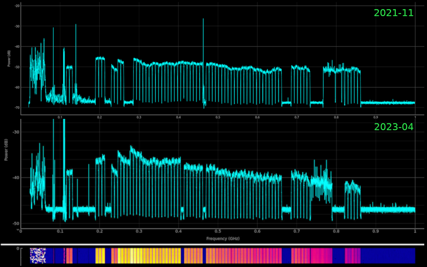

philippe_d schreef: 06 apr 2023, 13:03 Goed idee (en vergelijken met de vorige meting) :-)

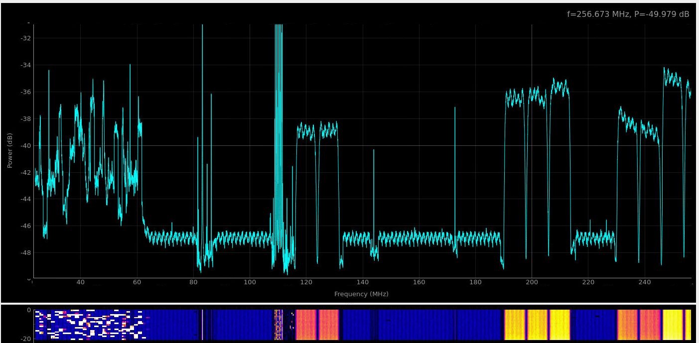

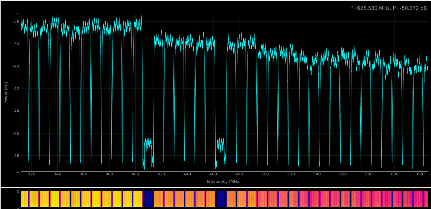

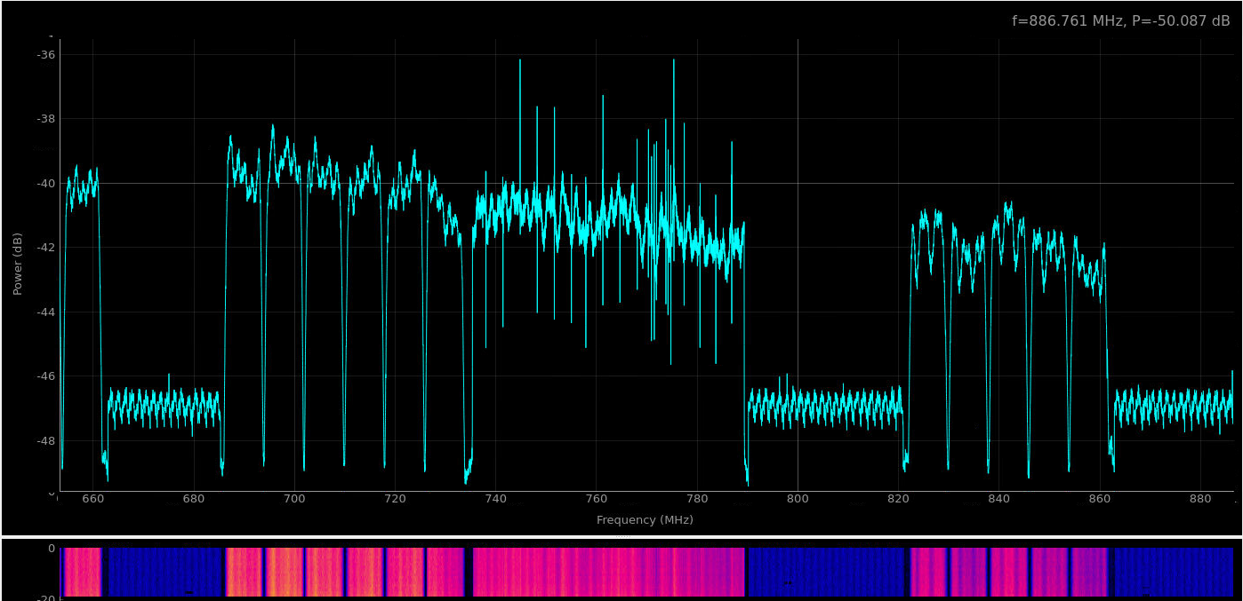

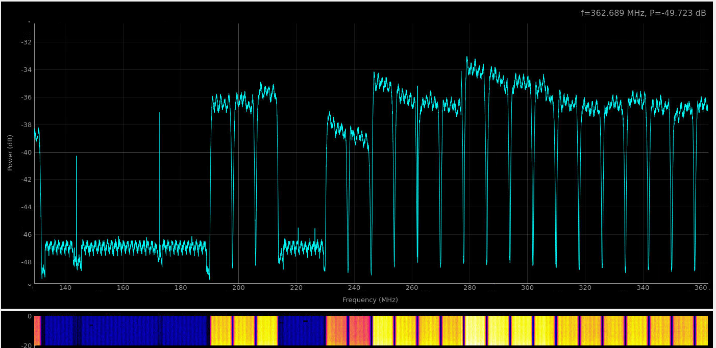

Heb eens gemeten rechtstreeks op de inkomende kabel voor de NIU (met een 2-way 5-2300Mhz splitter zodat ik de NIU bij kan aansluiten anders geen internet :) :
Er zijn wat dingen veranderd, onder andere:
Een aantal kanalen aangezet:
Een aantal uit:
DOCSIS3.1 breed kanaal wat verschoven:
En nog steeds geen upstream boven 65Mhz lijkt het:
En nog veel lege plekken, alsook nog steeds geen kanalen actief boven 862Mhz ("De Grote Netwerf tot 1Ghz" anyone?) ...
Dus Telenet lijkt nog niet echt klaar voor het volle EuroDOCSIS 3.1 systeem...
