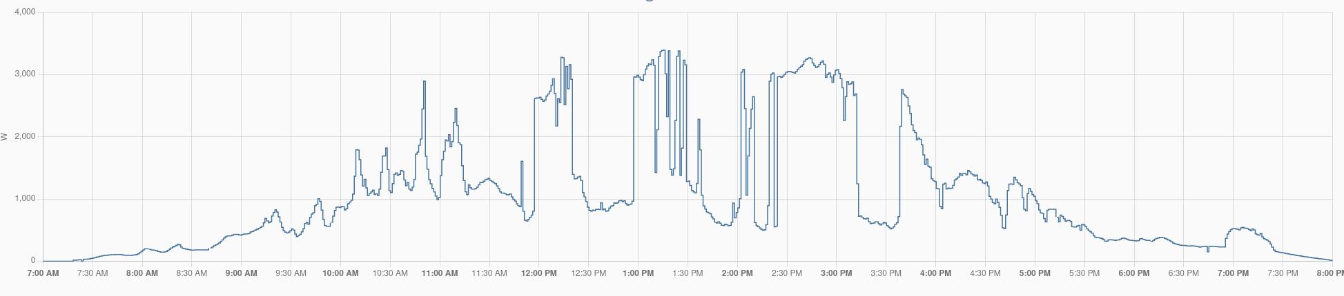

Wat is de oriëntatie en hellingshoek van de installatie en is er schaduw? Want 2022 was tot nu toe een recordjaar. Dan is 4100 kWh voor 6.3 kWp bij een goed gelegen installatie aan de lage kant.
is hier gespreid over oost/zuid/west (7/4/5), het doel was niet onmiddelijk "zoveel mogelijk opwekken" maar "zo lang mogelijk opwekken", omdat ik een batterij nog te kostelijk vond en er op dit moment toch gespreid gebruik gemaakt zal worden (invalide inwonende moeder en 3 dagen / week thuiswerken)
als ik kijk naar juli en augustus zijn er ook maar 2 dagen in die hele maand geweest die afgetopt werden rond de 5000 - dus de gespreide combinatie + omvormer lijken me zeker wel redelijk op elkaar afgestemd.
wel ben ik geneigd om op al de panelen optimizers te laten leggen (zijn er nu enkel op de 4 panelen in het zuiden) en eventueel als er terug budget is een 2de reeks te laten leggen (puur voor de injectie dan eigenlijk, aan zowel huidige als toekomstige ecopower prijzen dit jaar is 1/4de verbruik en 3/4de injectie ongeveer break-even/winstgevend, en daar zit ik ongeveer aan op dit ogenblik (al verwacht ik naar de winter toe dus dat die balans met de huidige installatie niet zal blijven)

hier thuis is het verbruik de hele dag door (invalide moeder, deels thuiswerk, ...) en merk ik echt wel dat het uitmaakt om niet volledig op het zuiden te liggen.

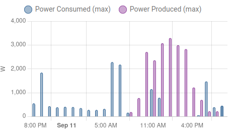

bv vandaag: (let niet op het schommelen, vandaar dat ik eigenlijk meer optimizers moet, er is geregeld schaduw op de west-panelen...)
met een batterij zou ik, in deze periode, dus wat kunnen opvangen en het "sluimerverbruik" van snachts opvangen (koelkast, vriezer, gsm laders, toestellen in standby, alarm & camera's, nas/firewall/switch/...)
echter zit ik nu op gemiddeld 3 a 4 kwh afname / dag (sinds 1 april), een 5kwh batterij die altijd vol is zou dus mijn nachten kunnen overbruggen,
maar dan zou je dus het hele jaar door, dagelijks, minimaal 10 a 15kwh moeten opwekken.
in voorjaar en najaar lijkt me die kans vrij klein (ik kwam vorig jaar op een TVT van +/- 8 a 9 jaar voor een batterij, wat veel te lang is)
natuurlijk, waar een batterij wél interessant voor is, is als het capaciteitstarief er is, omdat je dan de batterij als "druppellader" kan gebruiken van het net,
en de eventuele pieken in verbruik kan opvangen.
maar of dat nodig is.... ik heb er nog niet genoeg cijfers voor + het capaciteitstarief is er nog niet, dus we shall see.
we gaan straks de winter in, dan krijg ik een zicht op hoe efficient de panelen nog iets opwekken doorheen de dag, maar zowiezo is mijn ruimte op het zuiden beperkt
(kunnen heel mss nog 3 panelen bij, max)
maar voor mij, is dat dus enkel interessant in de toekomst om te gebruiken als buffer voor het capaciteitstarief, en daarvoor zijn de prijzen het momenteel niet waard, als je weet dat het meer zou opbrengen om dezelfde kost te doen in een verdubbeling van panelen en dan te injecteren (indien ik dat zou doen zou de afname van het net +/- 2000 zijn per jaar, en injectie +/- 7 a 8000 dan... dat zou bij ecopower prijzen vanaf november 1413 kost en 1400-1600 injectie zijn)
