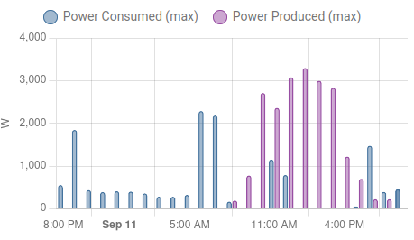

hier thuis is het verbruik de hele dag door (invalide moeder, deels thuiswerk, ...) en merk ik echt wel dat het uitmaakt om niet volledig op het zuiden te liggen.
bv vandaag: (let niet op het schommelen, vandaar dat ik eigenlijk meer optimizers moet, er is geregeld schaduw op de west-panelen...)
met een batterij zou ik, in deze periode, dus wat kunnen opvangen en het "sluimerverbruik" van snachts opvangen (koelkast, vriezer, gsm laders, toestellen in standby, alarm & camera's, nas/firewall/switch/...)
