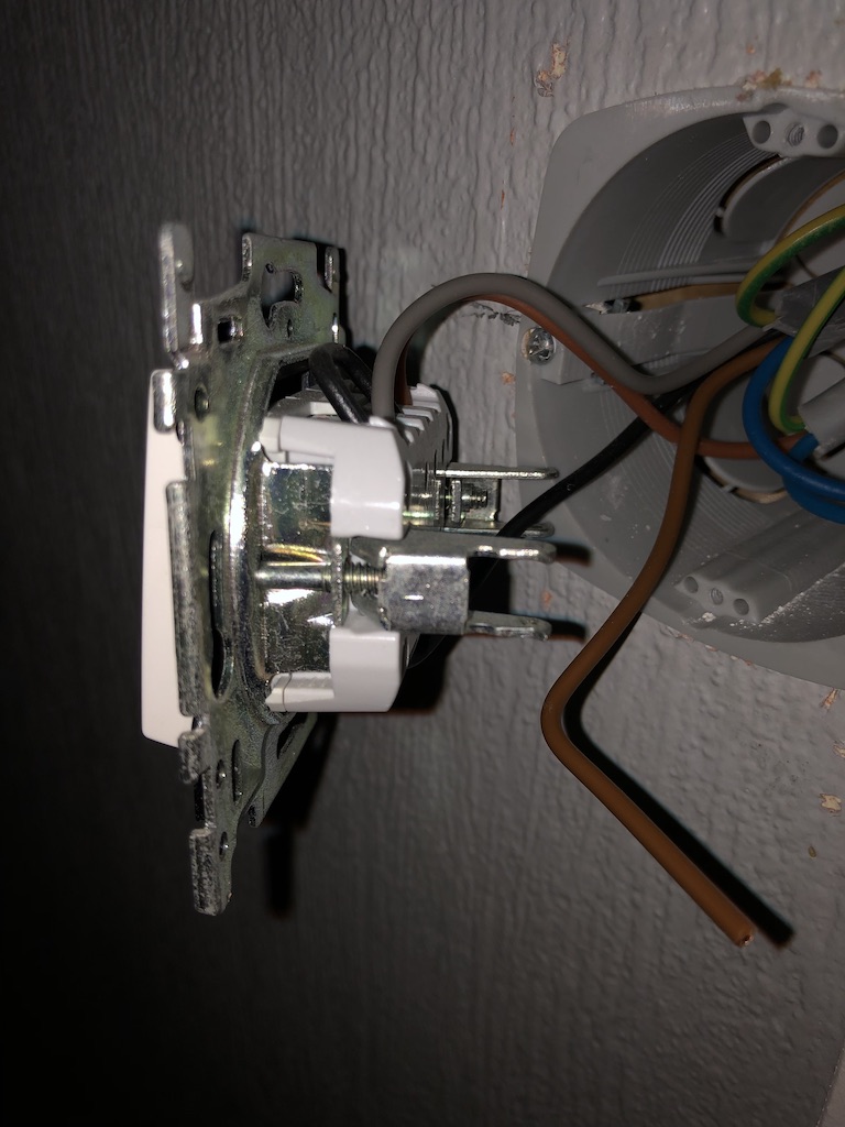

Hallo, ben nieuw hier en weet niet of ik het hier mag vragen... maar ik heb ook zo'n Niko rolluikschakelaar(s) (huis gekocht en die rolluiken van Somfy met dus Niko schakelaars zijn al geïnstalleerd maar werken niet). Ik zag dat er bij mijn schakelaar ook zo'n lusverbinding is gemaakt, en dat je buurman dat heeft gefixt, maar hoe dan als ik vragen mag? Heb je misschien een foto van de aansluitingen op de schakelaar... ik ken er te weinig van om zomaar te experimenteren. Alvast bedankt!
Dafke schreef: 19 okt 2021, 23:02 En het spel werkt. Die lus is voor doorgeven stroom, al weet ik er de details niet van
Maar belangrijk is dat hij dit op 5 min gefixxed had, en dan was het aan mij om alles te connecten etc.. Wat ook erg vlot ging!
Nu is het beetje spelen met de settings en juiste scheduling vinden. En de kids hun shelly bestellen, installeren en dan het moeilijkste: wegwerken in de pot..

Helaas, mijn vorige iPhone is gestolen waar de foto op staat, en ik ga ze niet echt uit de muur halen. Alles zit er netjes in “gefrot”…
Maar er zal toch wel iemand in de buurt kennis hebben van elentriek, voor die mannen is dat kinderspel.
