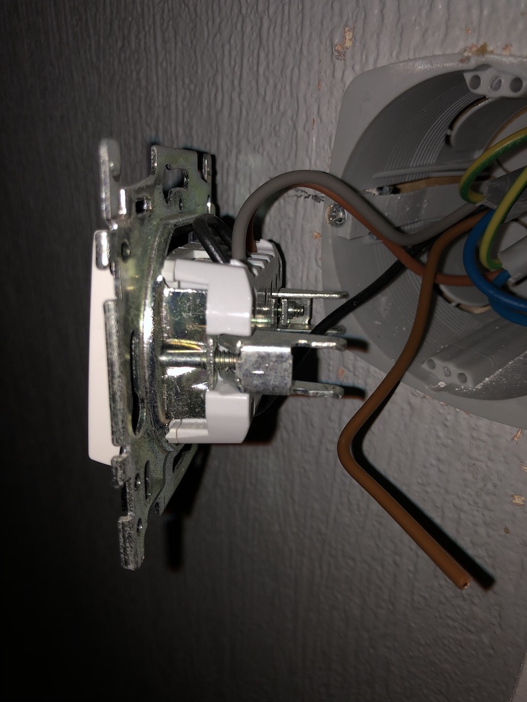

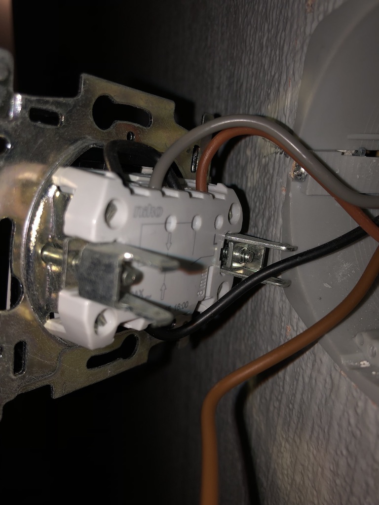

Hallo, ben nieuw hier en weet niet of ik het hier mag vragen... maar ik heb ook zo'n Niko rolluikschakelaar(s) (huis gekocht en die rolluiken van Somfy met dus Niko schakelaars zijn al geïnstalleerd maar werken niet). Ik zag dat er bij mijn schakelaar ook zo'n lusverbinding is gemaakt, en dat je buurman dat heeft gefixt, maar hoe dan als ik vragen mag? Heb je misschien een foto van de aansluitingen op de schakelaar... ik ken er te weinig van om zomaar te experimenteren. Alvast bedankt!
Dafke schreef: 19 okt 2021, 23:02 En het spel werkt. Die lus is voor doorgeven stroom, al weet ik er de details niet van :D
Maar belangrijk is dat hij dit op 5 min gefixxed had, en dan was het aan mij om alles te connecten etc.. Wat ook erg vlot ging!
Nu is het beetje spelen met de settings en juiste scheduling vinden. En de kids hun shelly bestellen, installeren en dan het moeilijkste: wegwerken in de pot..

Ik probeer hier nog even met wat foto's, misschien kan iemand mij helpen? Ik heb het gevoel dat die bruine draad moet worden aangesloten?
Bovenaan, waar die zwarte lus zit, lijkt mij in orde en gelijkaardig volgens de foto die @Dafke eerder in dit topic had gestuurd.
