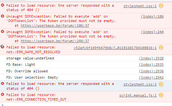

Bij mij blijft de homepage lang laden, als ik ondertussen snelle links bovenaan wil gebruiken, verdwijnt die menu vanaf ik van snelle links af hoover.
in de errors vind hij een stylesheet niet en is er een probleem met een script.

Ik zie nu wat het probleem is
https://stats.userbase.be:8443/js/script.manual.js”.
Is een niet standaard poort, staat niet open op men firewall....
Bepaalde reden waarom poort 8443 gebruikt wordt?
Berichten: 9672
Bedankt: 604 keer
charlez schreef: 23 apr 2023, 14:42 Bepaalde reden waarom poort 8443 gebruikt wordt?
Lijkt een proxy te zijn voor Plausible Analytics, gemaskeerd op eigen domeinnaam want ja, met al die mensen die hier adblock gebruiken zouden die statistieken anders vrij waardeloos zijn. Waarom voor poort 8443 gekozen is ipv 443 weet ik niet, misschien gewoon transitie- of testfase of een beperking met Cloudflare of iets anders, maar maakt eigenlijk niet uit.
8443/tcp outbound blokkeren is wel redelijk straf vind ik, is toch een van de eerste alternatieve poorten voor 443. Er zijn heel wat legitieme redenen waarom men 443 soms niet kan gebruiken...
