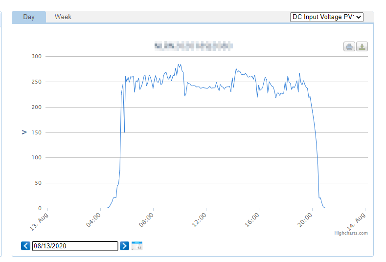

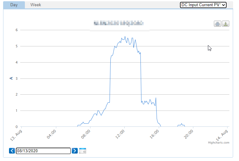

Qua opstart spanning zou ik me absoluut geen zorgen maken. Vanaf er een beetje licht zit op zo'n cel komt er al 0,5V uit, dus 30v per standaardpaneel. De productie en opstart van je solar is eerder bepaald door de hoeveelheid licht en daarmee de stroomsterkte.
Zie maar deze grafiek van een string van 9 panelen bij mij gisteren (op een Omnik 2ktl3 omvormer)
Voltage
Stroom
(Je ziet trouwens duidelijk dat schaduw een effect heeft kort na de middag, mijn optimizers zijn daarom in bestelling :beerchug: )
