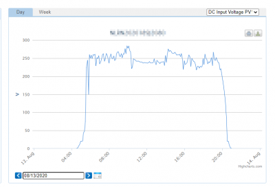

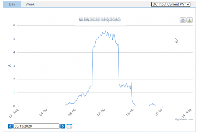

Je vergeet 1 ding: die zonnepanelen produceren niet constant aan hun piek.
Het grootste deel van het jaar (donkere seizoenen) en de meeste uren van de dag produceer je ferm minder dan het piekverbruik van je woning.
GIsteren zat ik bijvoorbeeld op zonnige dag enkel tussen 12u30 enb18u00 boven de helft van mijn piekvermogen. (ZW)
Ander tip:
Als je kan dan leg je best niet alle panelen in 1 richting.
Een combinatie van ZO met ZW is beter dan puur Zuid.

Qua opstart spanning zou ik me absoluut geen zorgen maken. Vanaf er een beetje licht zit op zo'n cel komt er al 0,5V uit, dus 30v per standaardpaneel. De productie en opstart van je solar is eerder bepaald door de hoeveelheid licht en daarmee de stroomsterkte.
Zie maar deze grafiek van een string van 9 panelen bij mij gisteren (op een Omnik 2ktl3 omvormer)
Voltage
Stroom
(Je ziet trouwens duidelijk dat schaduw een effect heeft kort na de middag, mijn optimizers zijn daarom in bestelling :beerchug: )
