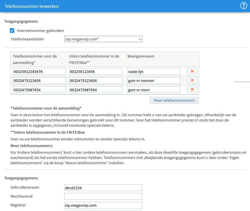

Met een FritzBox is dit (redelijk) eenvoudig op te lossen:guy-pc schreef:Nog even zeggen: ik werk met een FritzBox 7330 en twee analoge telefoons
Ga naar jouw Dellmont admin panel, en laat jouw 2 GSM nummers verifiëren (je kan tot 5 verschillende nummers verifiëren op één account).
Ga dan naar de Fritz!Box, en voeg deze bijkomende nummers toe op de bestaande account
Deze komen nu in jouw lijst van "eigen telefoonnummers" (met de prefixen *121, *122, *123, ...)
Nu heb je verschillende mogelijkheden om te beslissen welk nummer getoond wordt
Hieronder één voorbeeld:
- geef jouw 2 analoge telefoons als uitgaand nummer de GSM nummers van jezelf en je vrouw.
- maak de nodige kiesregels aan om de "vaste lijn" te gebruiken als je naar vaste nummers belt.
- als je nu uitbelt vanaf toestel 1 of toestel 2 naar een GSM nummer, wordt het eerste of tweede GSM nummer getoond.
- als je nu uitbelt vanaf toestel 1 of toestel 2 naar een vaste lijn, wordt het vaste lijn nummer getoond.
- met prefix *121#, *122#, *123# te vormen voor het nummer, wordt het nr van de vaste lijn, GSM1 of GSM2 getoond (onafhankelijk van het toestel waarmee je uitbelt).

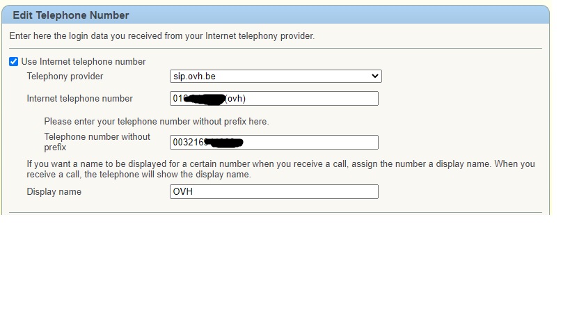

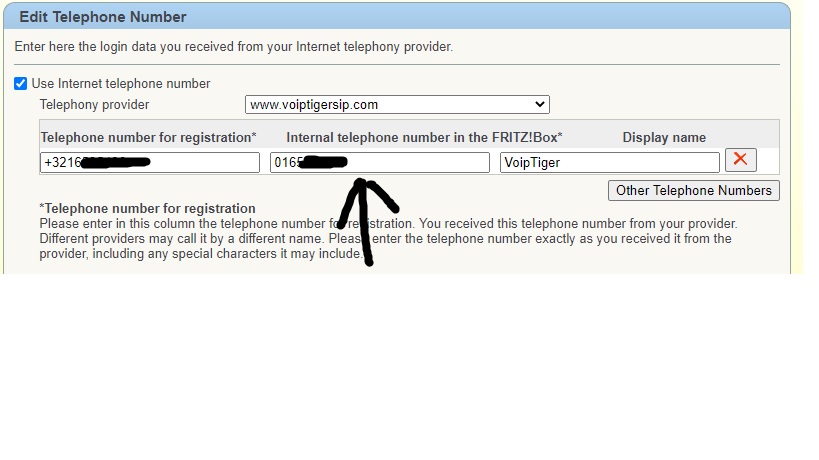

Ik heb voiptiger net geconfigureerd op mijn fritzbox.
Een paar bekende nummers blijven via FVD met GSM nummer als caller ID.
Maar in de instellingen van OVH en FVD kan ik naast het nummer (OVH) en (FVD) zetten, maar bij voiptiger lukt mij dat niet.
Dit is puur voor mezelf als indicatie bij configuratie van de callrules bvb.
In telephony>telephone numbers heb ik nu 2 lijnen. OVH, FVD en voiptiger.
De twee eersten zien er hetzelfde uit in de EDIT.
Het vak internet telephone number kan dus ook tekst bevatten: Bij VoipTiger kan dit dus niet en de layout is ook anders. Heb ik iets verkeerd gedaan ? Het werkt wel maar ik vind het raar.

Bij Voiptiger creëer je eerst een hoofdaccount. Dat is administratief, daarop laad je belkrediet met bv Bancontact.
Vervolgens creëer meerdere sip-accounts die hieraan gekoppeld zijn. Op elke sip-account kan je een uitgaande caller-id instellen. Je kan kiezen uit het lijstje van bewezen nummers.
Als je wil werken met 2 verschillende caller-id's (gsm en vast) moet je dus 2 sip-accounts maken onder je hoofdaccount.
Je kan dan belkrediet overdragen van het hoofdaccount naar de sip-accounts, in schijven van 1 Euro of meer. Dit kan je automatiseren (auto-recharge).
ALs je een sip-account opkuist gaat dat belkrediet terug naar het hoofdaccount.
Auto-topup van het hoofd-account, bv met creditcard of PayPal is niet mogelijk. Dat is spijtig.

Ah neen, da's juist het hele verhaal hier in deze thread (cf. aangepaste titel): vast nummer als caller-ID zal alleszins niet gaan voor gesprekken naar Belgische gsm'ssatsurfer schreef:kan ik 2x zelfde FVD account in fritzbox stoppen? 1 met vast nr. callerid en 1 met mobielnr. callerid.
Dan via dialingrules, alle gsmgesprekken via fvd met mobiel callerid.

Dat heb ik toch al gedetailleerd uitgelegd (inclusief screenshots) hoe je in de Fritz!Box op één FVD account (in het voorbeeld heb ik megavoip gebruikt) verschillende caller-ids kan instellensatsurfer schreef:kan ik 2x zelfde voiptiger FVD account in fritzbox stoppen? 1 met vast nr. callerid en 1 met mobielnr. callerid.
Enkele posts hoger
