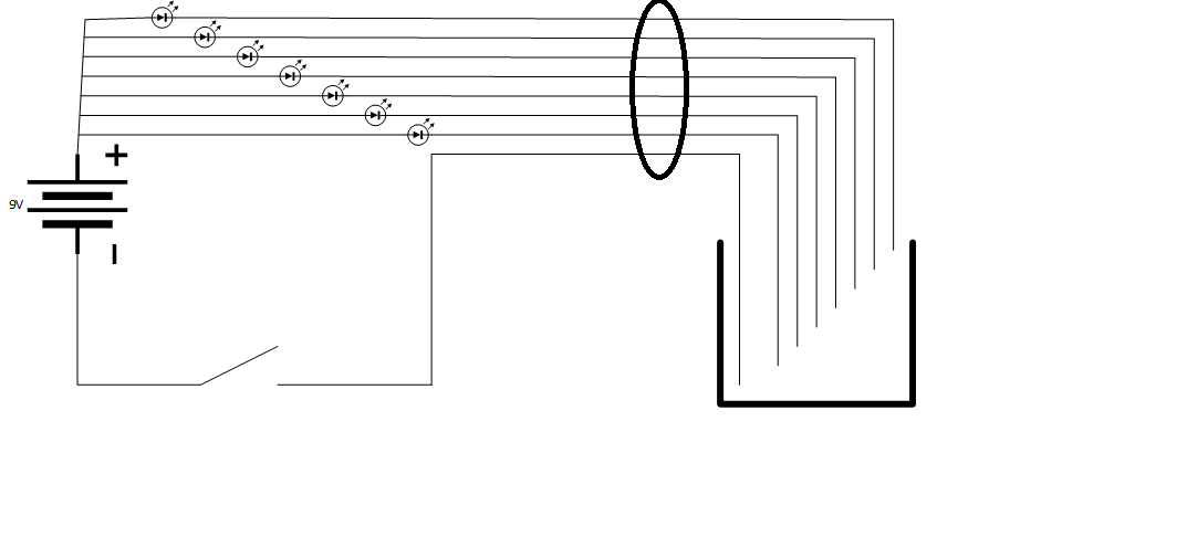

devilkin schreef:Misschien een semi-ontopic-vraag:
Heeft er iemand een (werkbaar niet te duur) systeem om in de gaten te houden wat het niveau is in je regenwaterput?
Mocht het nog digitaal zijn, nog leuker
of: heel low level,
neem een UTP kabel.
hang hem (dmv een gewicht) tot onderaan in de put.
vervolgens deel je je put(hoogte) in 7 denkbeeldige tussenniveaus
Op het einde van je kabel strip je de 1e ader van je UTP gedurende een centimeter.
Op "tussenniveau 1" ontdoe je de 2e ader van je utp van zijn isolatie (en je knipt het stuk door dat verder naar beneden gaatà
op "tussenniveau 2" hetzelfde met ader 3;
enzovoort
in je kelder/garage/wherever je kan, hang je volgende schakeling neer:
