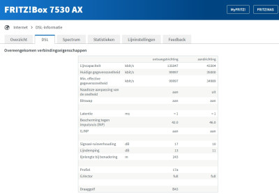

Met deze waardes denk ik dat ik toch nog genoeg reserve heb op een stabiele verbinding?
Jouw upload SNR is 10dB, dat is nog in de "stabiele range"
Een verdere verhoging naar 40Mbps zou jouw SNR doen zakken naar bijvoorbeeld 7dB, wat zeer borderline is (beneden 6dB valt de sync weg).

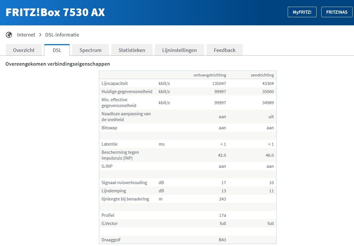

Hier ook maar eens polsen over men eigen waardes
Zit er er nog rek op denken jullie? 35->40 upload.
Lijncapaciteit kbit/s 140086 42539
Huidige gegevenssnelheid kbit/s 99997 35000
Min. effective gegevenssnelheid kbit/s 99966 34989
Naadloze aanpassing van de snelheid aan uit
Bitswap aan aan
Latentie ms < 1 < 1
Bescherming tegen impulsruis (INP) 42.0 46.0
G.INP aan aan
Signaal-ruisverhouding dB 19 10
Lijndemping dB 9 5

Kleine kans maar waarschijnlijk niet. Mijn waarden zijn bijna hetzelfde en ik sta al zeer lang op 100/35.

Zelfde antwoord als hierboven toch:buthead schreef: 14 nov 2024, 19:34 Hier ook maar eens polsen over men eigen waardes
philippe_d schreef: 14 nov 2024, 18:12 Jouw upload SNR is 10dB, dat is nog in de "stabiele range"

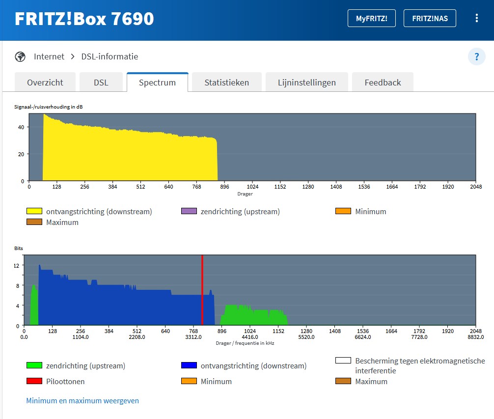

ik zat hier met dezelfde vraag na enkele maanden een nieuwe aansluiting
ontvangstrichting zendrichting
DSLAM-gegevenssnelheid max. kbit/s 100000 35000
DSLAM-gegevenssnelheid min. kbit/s
32
Lijncapaciteit kbit/s 148439 45334
Huidige gegevenssnelheid kbit/s 99893 35000
Min. effective gegevenssnelheid kbit/s 99893 34980
Bitswap aan aan
Latentie ms < 1 < 1
Bescherming tegen impulsruis (INP) 41.0 42.0
G.INP aan aan
Signaal-ruisverhouding dB 19 12
Lijndemping dB 4 2dus ineens ook via chat de klantendienst bevraagd deze zeiden uw abonnement voorziet het contractueel niet om nog te stijgen wij kunnen het niet doen voor u
alleszinds ik ben niet de enige dus met betere estimate van de fritz en lagere reele sync
afwachten dus maar niet echt meer hopen leerde ik danzij deze info

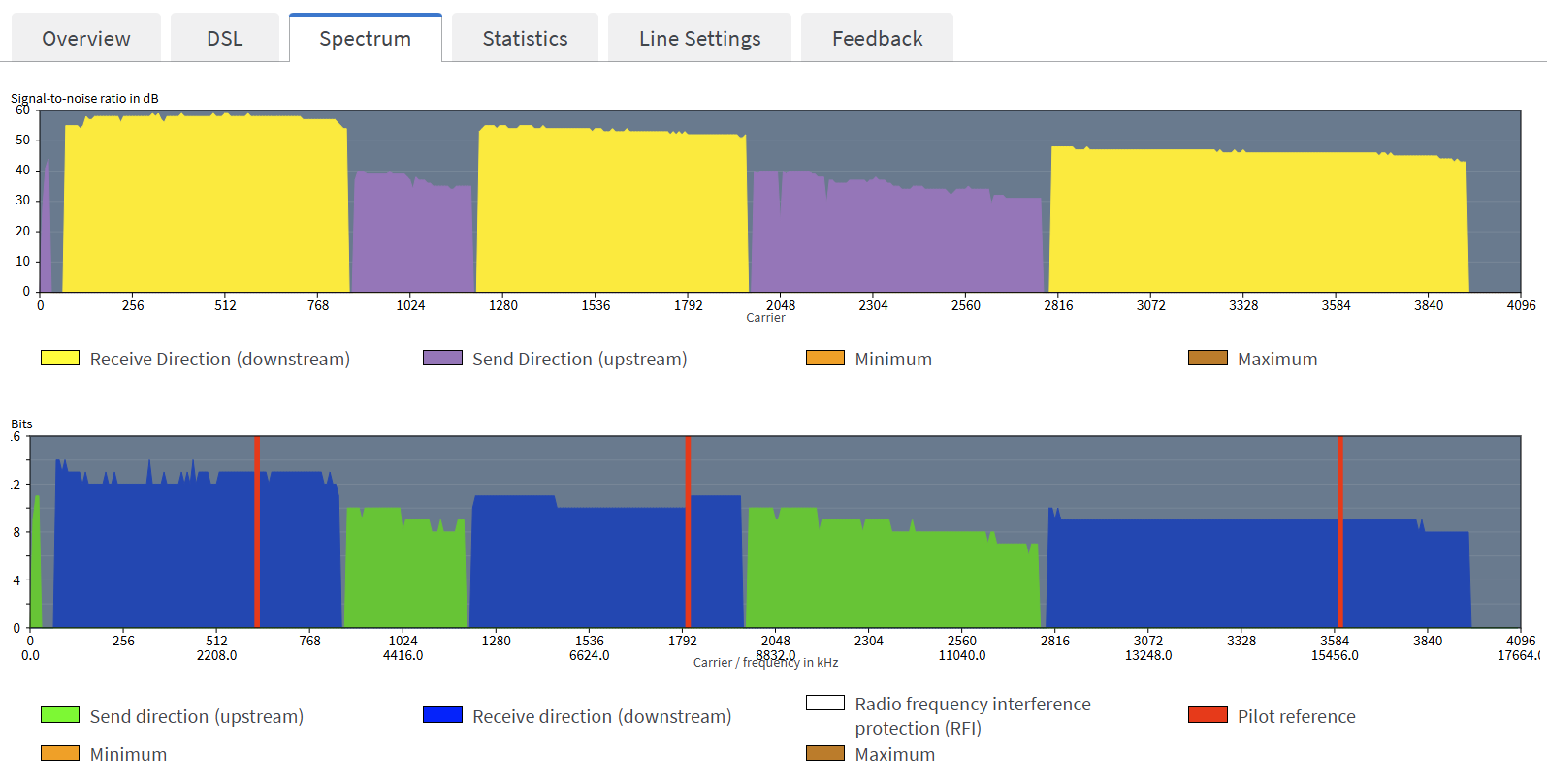

Probeer een Annex-B, want je hebt redelijk wat DTU fouten. Voor de duidelijkheid, de DTU-fouten moet je niet na een reboot bekijken, kijk over 2 dagen nog maar eens.
Mijn ervaring is dat Annex-B veel minder fouten heeft. Maar je moet zeker meer dan een paar dagen in de mode draaien, dan pas kijken naar de fouten.

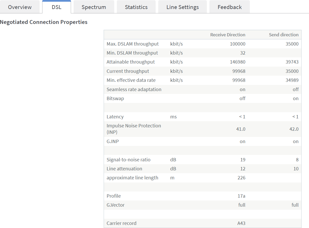

Met een att. troughput van 102/31 Mbps een SNR van 15/12 dB moet je toch wel naar een profiel van 85/30 kunnen gaandidi79 schreef: 21 nov 2024, 17:56 Toch eens upgrade gedaan naar Fritz!OS 8. En de waarden zien er toch wat anders uit:
Niet dat er direct een hogere bandbreedte in zit, maar goed...
Ik zou een ticket openen bij EDPnet voor een nieuwe lijntest.
Of een beetje geduld hebben, misschien komt de verhoging nog vanzelf.

Philippe eens de DLM geweest is en je 'max' profiel bepaald heeft kan die enkel nog omlaag door fouten op de lijn, DTU etc.
Maar omhoog gaat die hem niet meer trekken, dat doet die dan enkel nog na een TBF.
Dat gaf EDPnet me mee toen ik er een aanvroeg en ze zeiden me NIETS meer te veranderen gedurende 2 weken, omdat die DLM een paar keer langskomt kijken, maar daarna niet meer zolang er geen fouten optreden. Verhogen doet die dan niet meer.

goed nieuws momenteel
DSLAM-gegevenssnelheid max. kbit/s 100000 40000 DSLAM-gegevenssnelheid min. kbit/s 32
Lijncapaciteit kbit/s 147701 45532
Huidige gegevenssnelheid kbit/s 99893 39999
dus het maximum van mijn abonnement, ik ben dus tevreden(er)
als extra info, het vorig ( 100/35) profiel stond nu dus 2 weken aan een stuk ononderbroken actief
(dus zonder de modem te herstarten, annex te veranderen enzoverder ),
in tegenstelling tot de periode ervoor, toen de router veel herstart enzo
ook ben ik gewisseld van de standaard 5 meter lange ofzo fritzbox kabel naar eentje van 50 cm net voor die 2 weken
erna zal nu dus gebleken zijn dat de verbinding goed genoeg is
( ik bevind me ook maar op 57 meter van de straatkast volgens de fritzbox dus dat is wel leuk)

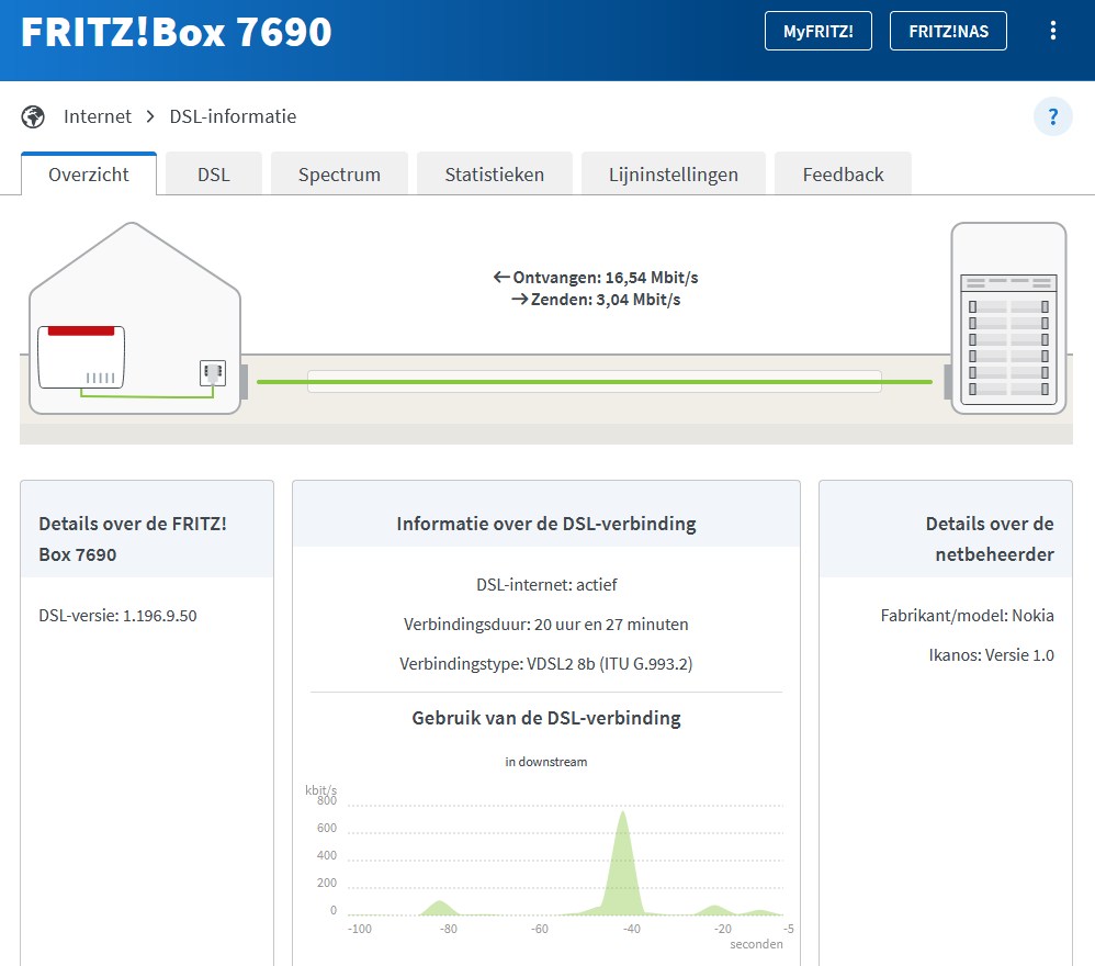

Wat zou ik blij zijn met de 'lagere' waardes die jullie hebben als ik zou overstappen naar Edpnet........................
Fritzbox 7690 en traag Internet Edpnet 16/3

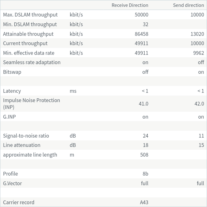

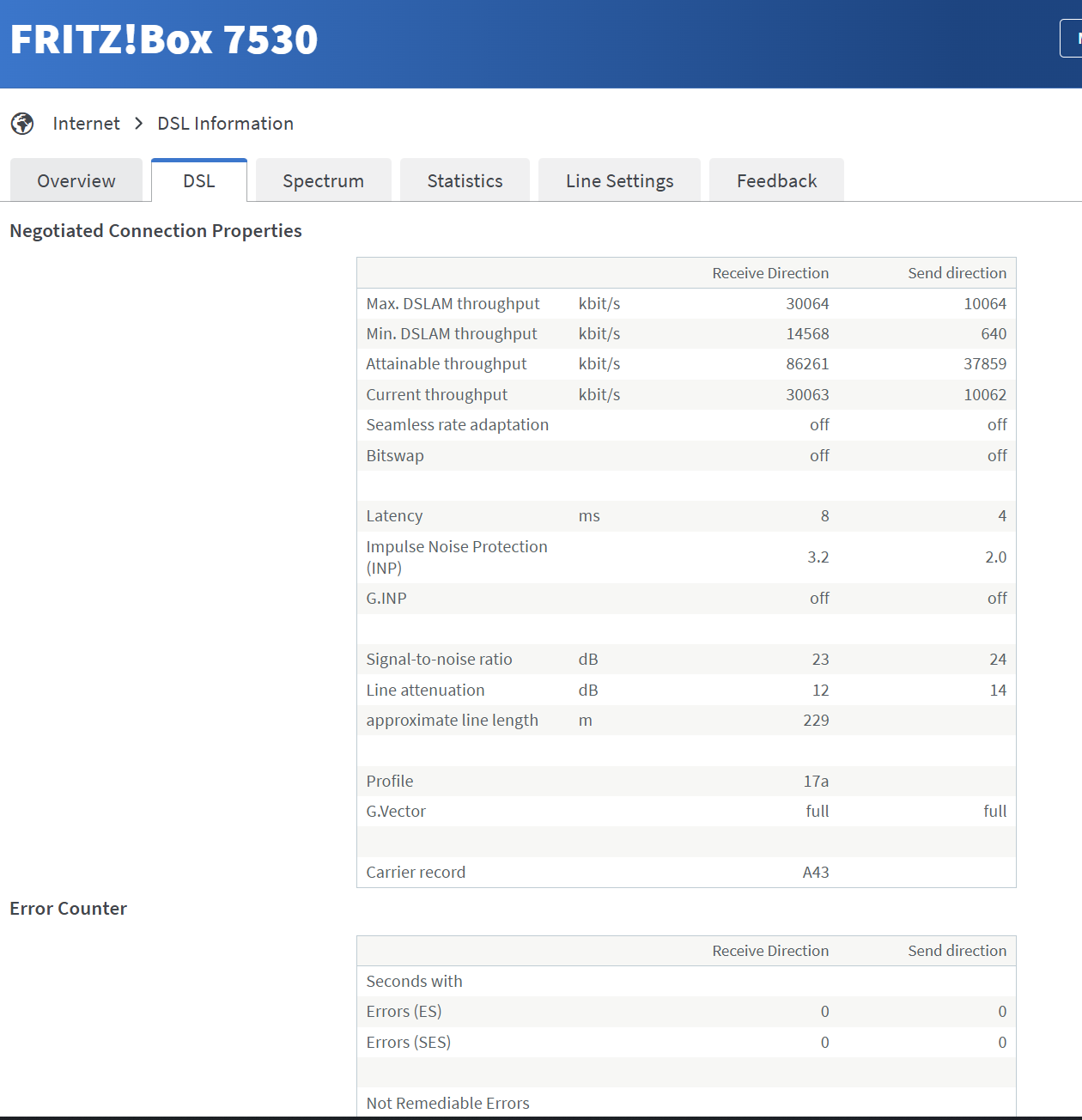

Nu heb ik eens een FRITZ!Box 7530 aangesloten en krijg ineens betere waarden maar profile blijft 50/10 voorlopig, dus zal opnieuw wat wachten en hopen dat de snelheid omhoog springt binnenkort:

Ik blijf de indruk hebben dat jouw lijn ten onrechte op het sync profiel 8d blijft hangen
Indien de lijn zou syncen op 17a (zone 2?), zouden jouw lijnwaarden behoorlijk stijgen (att. troughput >100 mbps), en zou DLM jou op een leuker profiel kunnen brengen
Maar EDNet kan hier waarschijnlijk niet veel aan veranderen, het is Proximus die hier de leiding heeft
Proximus zou er beter aan doen om die profielen gewoon af te schaffen, de huidige modem drivers kunnen dat perfect aan om zelf een stabiele snelheid te onderhandelen met de DSLAM ...
Net zoals ze (onder druk van het BIPT) de whitelists hebben moeten afschaffen.
Toch zou ik bij EDPNet blijven aandringen, misschien hebben ze toch een lijn naar de relavante Proximus diensten ...

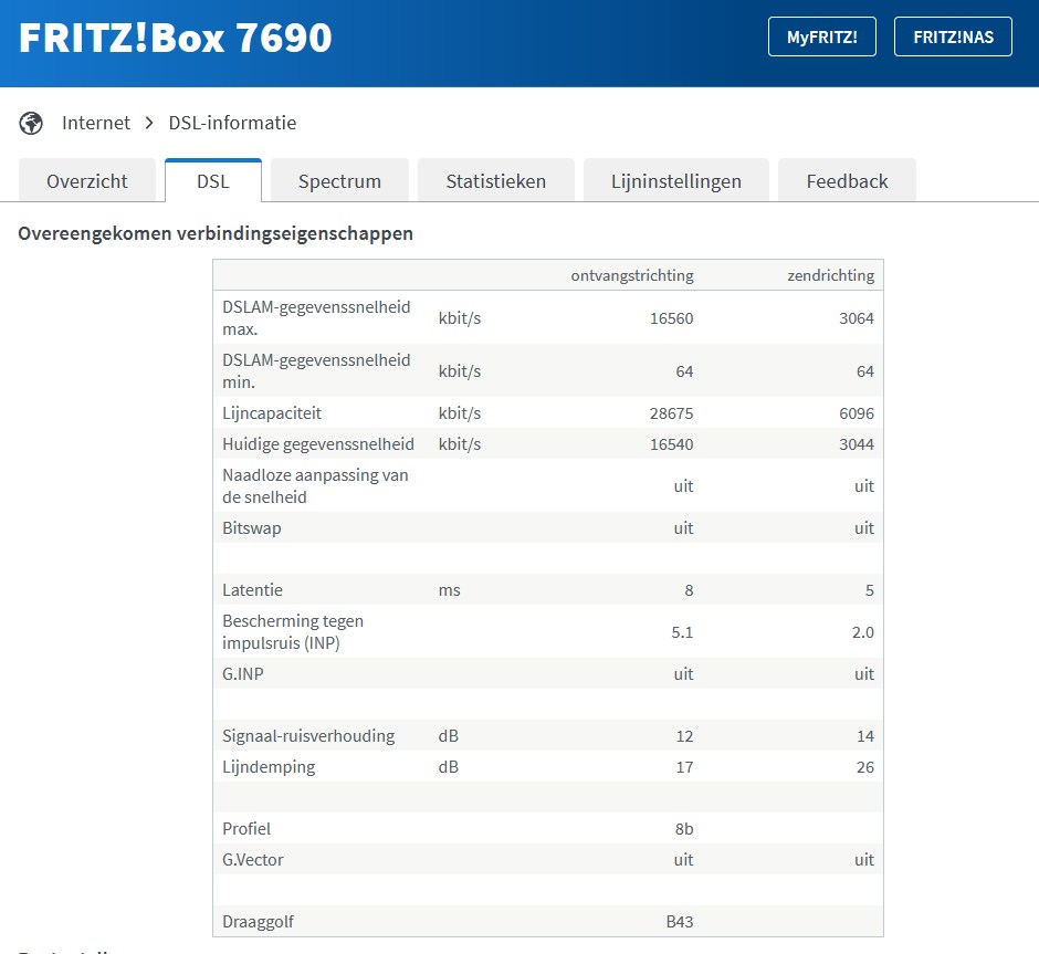

Wat ben ik toch jalours op jullie waarden....................dus sinds gisteren aangesloten en dezelfde waarden als bij Proximus

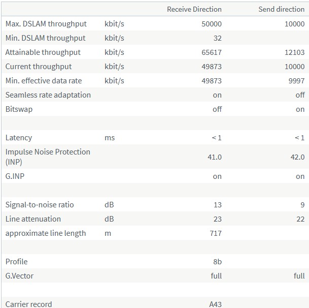

Vandaag aangesloten en een sync op 30/10
Even afwachten of is dit een provisioning profiel en moet ik een TBF vragen/afwachten?
Ik had gedacht met deze waarden op 70/30 te syncen gezien S2N & attainable throughput Toegevoegd na 8 uren 31 minuten 34 seconden:
Vanochtend al een disconnect
nieuwe waarden:
nieuwe waarden:
