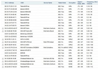

momenteel nog erg slecht, zal dus wss wel nog wat moeten uitgericht worden.
WB-Beringen-Crutz Beringen-Crutz 802.11n WPA2 -92 / -96 5.54 / 108
is het enige WB signaal dat ik kan vinden, maar ik had verwacht iets te vinden van de mijnsite van beringen-mijn,
en dit lijkt me dus niet van daar te komen? (of antenna staat mss helemaal fout?)

Dit signaal komt van de mijn in Beringen, antenne staat in de richting van Hasselt.
Met -92dB kan je echter niet verbinden, daar is het signaal (veel) te zwak voor.

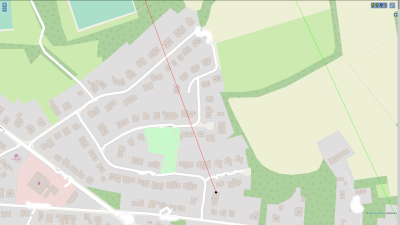

foto heb ik niet genomen nee.
heb het in november berekend gehad met een aantal tools dat ik vanaf een 4tal meter hoog vrij zicht zou moeten hebben en de schouw is ongeveer een 8tal meter hoog vermoed ik.
zal morgen kijken om even zelf het dak mee op te kruipen samen met de jongens die het dak aan het vernieuwen zijn en een foto te nemen en uit te richten.

een boom ervoor is geen vrij zicht he ... met 8 meter op 3km kan je vaak niets, vaak al 24 meter nodigSplitter schreef:foto heb ik niet genomen nee.

een boom denk ik dat niet zo dadelijk in de weg zal zitten (enfin, you never know natuurlijk)
maar kvraag me wel af of er geen stuk van de kerk of een of ander appartementsgebouw in die lijn zou zitten.
nubon, wat proberen uit te richten en hopen maar. eventueel een hogere mast voorzien maar daar heb ik weinig zin in

Ik heb mijn mast vandaag weer opgesteld, en ook al zie ik alle WB nodes in de buurt, kan ik met geen enkele SSID associeren helaas
