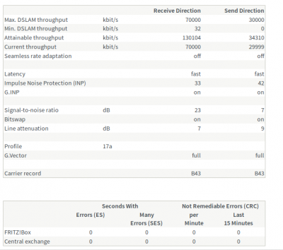

Een plaatje zegt meer dan woorden :lol:
B43 is geen Annex A....
Groeten,
Geert-Jan.

Geert-Jan schreef:B43 is geen Annex A....
Inderdaad, maar je hebt ook geen recente Firmware erop ...
En staat hij ingesteld op "België" ?

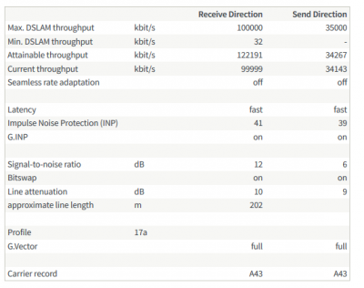

philippe_d schreef:Leuke nieuwigheid in Fritz!OS 7: afstand tot de ROP :-D
Slecht nieuws: deze optie zit alleen in de nieuwe driver.
Gezien wij hier voor Proximus de oude driver moeten aanvinken is deze optie voor ons niet zichtbaar :-(
Mijn Fritzbox 7430 heeft nu ook de 7.01 en de optie "use previous driver" is niet aangevinkt.
Toch krijg ik geen afstanden te zien.
https://drive.google.com/file/d/1ZcvS4I ... sp=sharing

demenne schreef:Mijn Fritzbox 7430 heeft nu ook de 7.01 en de optie "use previous driver" is niet aangevinkt.
Welke driver gebruikt je FritzBox dan wel?

Volgens de screenshot heb je wel degelijk vectoring actief op jouw lijn. En jouw snelheid is niet 32/6, maar 25/2
De 32/6 "attainable troughput" is het theoretsich maximum dat je lijn aankan, maar het profiel dat je van Proximus hebt gekregen is 25/2 (en daar kan EDPNet niets aan wijzigen).
In het overzicht staat DSL version 1.100.136.15
