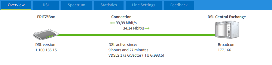

philippe_d schreef:Leuke nieuwigheid in Fritz!OS 7: afstand tot de ROP :-D
Slecht nieuws: deze optie zit alleen in de nieuwe driver.
Gezien wij hier voor Proximus de oude driver moeten aanvinken is deze optie voor ons niet zichtbaar :-(
Mijn Fritzbox 7430 heeft nu ook de 7.01 en de optie "use previous driver" is niet aangevinkt.
Toch krijg ik geen afstanden te zien.
https://drive.google.com/file/d/1ZcvS4I ... sp=sharing

demenne schreef:Mijn Fritzbox 7430 heeft nu ook de 7.01 en de optie "use previous driver" is niet aangevinkt.
Welke driver gebruikt je FritzBox dan wel?
demenne schreef:Bijkomend off topic vraagje, ik zou graag een hogere snelheid halen dan 32/6, zodat ik van tariefplan kan wisselen bij EDPNET.
Proximus vertelde me dat er waarschijnlijk geen vectoring actief is op mijn wijkkast, maar dat EDPNET dit moest regelen.
Volgens de screenshot heb je wel degelijk vectoring actief op jouw lijn. En jouw snelheid is niet 32/6, maar 25/2
De 32/6 "attainable troughput" is het theoretsich maximum dat je lijn aankan, maar het profiel dat je van Proximus hebt gekregen is 25/2 (en daar kan EDPNet niets aan wijzigen).
Wat je aan EDPnet wel kan vragen is dat ze een TBF starten (of zelf doen), en dan afwachten of je eventueel een hoger profiel krijgt.
In het overzicht staat DSL version 1.100.136.15
Ja komt die 25 niet doordat ik momenteel EDPNET XS heb (20/2)?
De sprong naar XL lijkt mij vrij beperkt (30/6?), maar ik merk wel dat ik regelmatig last heb van de beperkte bandbreedte.

demenne schreef:Ja komt die 25 niet doordat ik momenteel EDPNET XS heb (20/2)?
Neen.
De syncsnelheid van jouw lijn, heeft niets te maken met jouw abonnement.
EDPNET XS
  • - jouw lijn synct aan 25/2.
    - het abonnement XS heeft een maximum snelheid van 20/2 (Cap).
    >> jouw max. surfsnelheid is dus 20/2 zijn
EDPNET XL
    - het abonnement XL heeft een maximum snelheid van 100/4 (geen cap).
    >> jouw max. surfsnelheid zal 25/2 zijn.
De sprong naar XL is dus inderdaad zéér beperkt (wat betreft snelheid) :wink:
