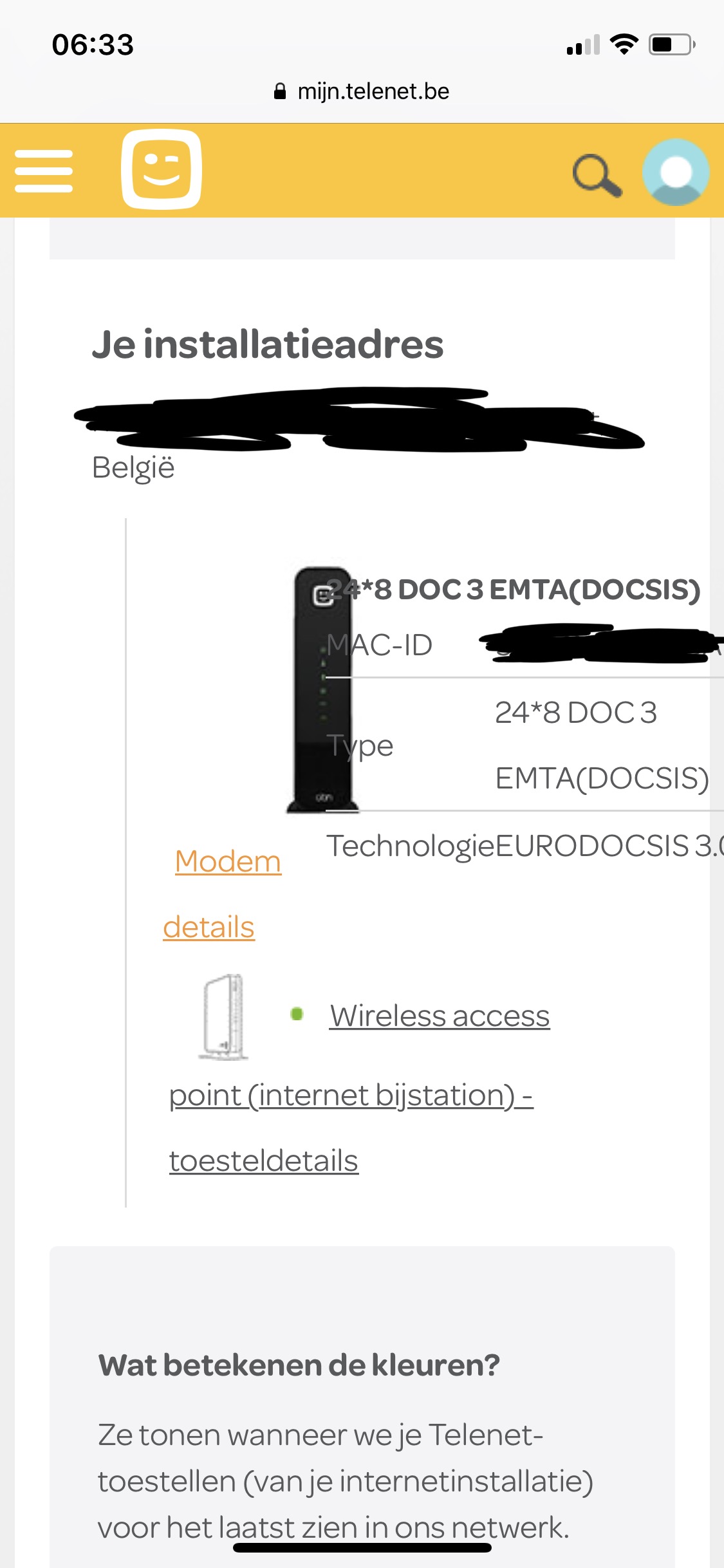

IK heb één probleem met de AP en dat is dat ik WPS niet kan uitschakelen.
Wanneer ik WPS uitschakel en ik sla de gegevens op en ga daarna weer bij instellingen kijken staat er terug bij WPS ondersteuning : 2,4 GHz & 5 GHz i.p.v uitgeschakeld.
Iemand een idee ?

Zet je de WPS uit voor het AP apart?
Staat de optie één wifi netwerk dan uit op je modeminstellingen?

Kenniey schreef:Zet je de WPS uit voor het AP apart?
Via mijn telenet kan je voor elk toestel de WPS aan of uitzetten.
De optie één wifi netwerk staat aan.

Correct
Wat gebeurt er als je het accesspoint even met rust laat na de aanpassing?
De instellingen op MT hebben soms wat vertraging.

Klopt. Het kan soms een uur duren voordat er iets aangepast is via mijn Telenet. Maar normaal zou je dan een foutmelding krijgen als je het de tweede maal opnieuw tracht aan te passentijdens het wachten op de settings van de eerste poging.

Ik zal binnen een uurtje nog eens kijken.
Kan je trouwens de AP op een andere manier bereiken dan via mijn telenet ?

Heb contact gehad met Telenet en zij zeggen dat het normaal is dat de wps bij de instellingen aanstaat. Zolang er niet op de wps knop van het toestel zelf geduwd wordt zou er geen WPS actief kunnen zijn.
P.S : kan er iemand met deze AP eens nakijken of hij de WPS kan uitschakelen bij de instellingen ?

Heb zonet een AP geïnstalleerd en je kan wel degelijk de WPS functie uitzetten :) via mijn telenet, onder je normale modem/router zie je een link naar je AP voor de settings

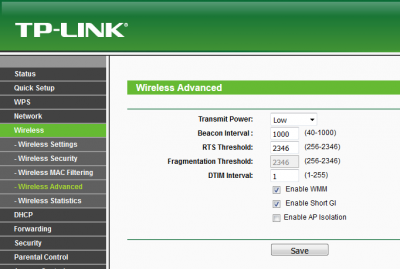

Kan je het zendvermogen aanpassen?
Kan je de SSID beacon interval aanpassen zodat deze niet langer op een schadelijke interval tikt? (zie mijn andere topics)

je kan alleen de gewone zaken aanpassen, zendvermogen en etc zeker al niet dan koop je beter een eigen Ap,router etc...
Bereik is wel goed moet ik zeggen

WPS uitzetten gaat blijkbaar niet in "mijn telenet" omdat dit altijd zou uitstaan zolang je niet op de wps knop duwt kreeg ik gisteren aan de telefoon te horen van een Telenet medewerker.(technische dienst Telenet)
Er staat in het scherm van mijn telenet wel wps actief maar deze zou dus in feite niet actief zijn.
@buthead,
wanneer jij kijkt in "mijn telenet" staat er dan effectief bij wps "uitgeschakeld" indien dit zo is weet die technieker er dus niets van ?

karine schreef:WPS uitzetten gaat blijkbaar niet in "mijn telenet" omdat dit altijd zou uitstaan zolang je niet op de wps knop duwt kreeg ik gisteren aan de telefoon te horen van een Telenet medewerker.(technische dienst Telenet)
@buthead,
Het klopt inderdaad, als je de instellingen aanpast zie je nog altijd wps 2.4&5ghz staan. Hopelijk verhelpen ze komende maandag met "hun verbeteringswerken aan de website"

OK,
Dan had de technieker toch gelijk.

Vraag hem om zijn SSID beacon interval te verlagen naar 1000ms, en zendvermogen te verlagen.
Helaas is de norm verouderd en zijn er geen wettelijke pressiemiddelen zolang je maar je aan de norm houdt, dit is waarom telenet er ook mee wegkomt.
Je kan dus mensen op afstand ziek maken en je doet wettelijk niks fout.

AP getest, EMTA modem only en eigen router, daarachter het AP.
Na enige tijd is het AP zichtbaar op Mijn Telenet, instellingen zijn aanpasbaar, duurt alleen +/- 30 min vooaleer de aanpassingen doorlopen.
