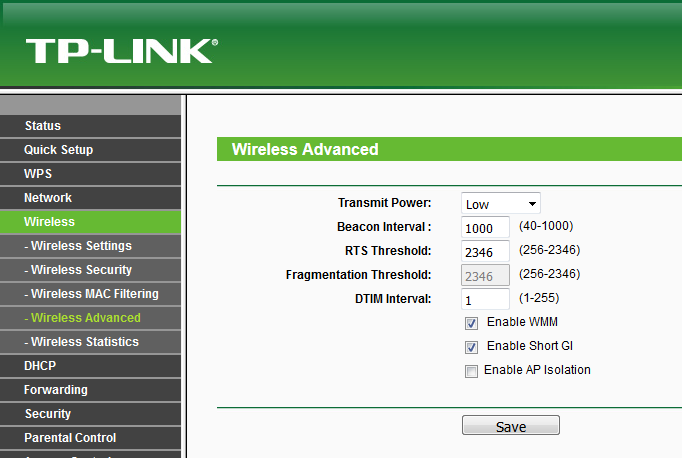

Kan je het zendvermogen aanpassen?
Kan je de SSID beacon interval aanpassen zodat deze niet langer op een schadelijke interval tikt? (zie mijn andere topics)
Ik heb Telenet hierover aangeschreven, maar er werd heel dom gereageerd door de medewerker van dienst, dat alles in orde was volgens de wettelijke norm en dat we ons geen zorgen hoefden te maken. Nu deze Wifi booster actie er is, begrijp ik waarom ze enkele weken geleden zo dom deden.

je kan alleen de gewone zaken aanpassen, zendvermogen en etc zeker al niet dan koop je beter een eigen Ap,router etc...
Bereik is wel goed moet ik zeggen

Vraag hem om zijn SSID beacon interval te verlagen naar 1000ms, en zendvermogen te verlagen.
Helaas is de norm verouderd en zijn er geen wettelijke pressiemiddelen zolang je maar je aan de norm houdt, dit is waarom telenet er ook mee wegkomt.
Je kan dus mensen op afstand ziek maken en je doet wettelijk niks fout.
