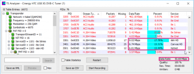

Die getallen kloppen niet, met QAM256 (hetgeen ze momenteel gebruiken bij Telenet) zitten ze rond de 50 Mbps, geen 81 Mbps per mux.mailracer schreef: coax heeft per kanaal van 8 Mhz een bitstream van 81 Mbit/sec
satelliet heeft per kanaal van 34.5 Mhz een bitstream van 40-51 Mbit/sec.
Met hogere QAM ratio zou het weliswaar stijgen, maar hetzelfde kun je zeggen voor DVB-S2x tov. DVB-S2 (wat nu gebruikt wordt door TV Vlaanderen).
Hier een screenshot van de bandbreedte die op het moment van meten (zondag 21/01 rond 16:54) beschikbaar was op de kabelzenders van één HD, Ketnet HD, Canvas HD.
En "satelliet" is natuurlijk weer veel te simplistisch uitgedrukt.
Het hangt af van de symbol rate, de FEC (foutcorrectie), en de modulatie.
Nemen we een echte bestaande frequentie van TV Vlaanderen (deze op 12187 Mhz H), dan is dat 29900 (symbol rate), FEC 2/3 (foutcorrectie) en modulatie : DVB-S2 8PSK.
Volgens deze calculator (http://www.satbroadcasts.com/DVB-S_Bitr ... lator.html) geeft dat : 59 Mbit/sec..
Dat zegt iets, maar toch weer niet zoveel.
Vraag is namelijk : hoeveel zenders prop je op één transponder.
Hoe meer zenders je op één transponder (satelliet) of mux (kabel) propt, hoe minder ruimte (bandbreedite) elke zender zal krijgen.
Op dit moment (17:28) zie ik dat bij TV Vlaanderen één HD gemiddeld 6.2 Mbps krijgt, bij de kabel is dat 8.6 Mbps.
