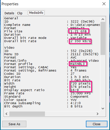

Hier een screenshot van de bandbreedte die op het moment van meten (zondag 21/01 rond 16:54) beschikbaar was op de kabelzenders van één HD, Ketnet HD, Canvas HD.
Bandbreedte en bitrate op kabel
En "satelliet" is natuurlijk weer veel te simplistisch uitgedrukt.
Het hangt af van de symbol rate, de FEC (foutcorrectie), en de modulatie.
Nemen we een echte bestaande frequentie van TV Vlaanderen (deze op 12187 Mhz H), dan is dat 29900 (symbol rate), FEC 2/3 (foutcorrectie) en modulatie : DVB-S2 8PSK.
Volgens deze calculator (http://www.satbroadcasts.com/DVB-S_Bitr ... lator.html) geeft dat : 59 Mbit/sec..
Dat zegt iets, maar toch weer niet zoveel.
Vraag is namelijk : hoeveel zenders prop je op één transponder.
Hoe meer zenders je op één transponder (satelliet) of mux (kabel) propt, hoe minder ruimte (bandbreedite) elke zender zal krijgen.
Op dit moment (17:28) zie ik dat bij TV Vlaanderen één HD gemiddeld 6.2 Mbps krijgt, bij de kabel is dat 8.6 Mbps.

Ja, maar, voor zenders waar ik geen abonnement op heb kan ik alleen de bitrate zien, niet het beeld zelf.
Ik ga ook niet doen zoals Raf1 zei : fragmenten opsturen van programma's, want dan zouden ze nog kunnen zeggen dat ik iets illegaals gedaan heb.
In het beste geval ga ik die kwaliteitsmetertjes eens laten draaien bij iemand die ik ken die zowel kabel als TV Vlaanderen heeft.
Met een zender als Ketnet (TVV) en Ketnet HD (Telenet) vermoed ik dat er toch een verschil is als bijv. die documentaire van Planet Earth II speelt op één+.
één+ is in werkelijkheid namelijk het kanaal van Ketnet, en dat zendt TV Vlaanderen maar in SD uit, terwijl het bij Telenet 1080i is.
Indertijd heb ik nog eens een vergelijking gedaan met Jeroen Meus' Dagelijkse Kost, maar daar kreeg ik dan ook weer kritiek op.

Voilà, en nu een echte test, zoals gezegd, bij een vriend met mijn DVB-C tuner erbij.
Blue Planet II met de stem van David Attenborough, tegelijk opgenomen op Telenet en op TV Vlaanderen, op het kanaal Canvas+.
Canvas+ wordt uitgezonden op het kanaal van Ketnet, wat bij Telenet in HD is, en bij TV Vlaanderen in SD.
Het zal niemand verbazen dat de beeldkwaliteit er bij TV Vlaanderen veel minder uitziet dan bij Telenet, zeker?
En dat ondanks dat digiboy40 beweert dat satelliet geen beperkingen kent...
Blue Planet II met de stem van David Attenborough bij Telenet
Blue Planet II met de stem van David Attenborough bij TV Vlaanderen
Info over de Telenet opname, let op bitrate, resolutie en compressieprofiel!
Info over de TV Vlaanderen opname, let op bitrate, resolutie en compressieprofiel!
