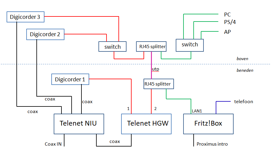

Ik weet dat dit oude berichten zijn, maar ik ben pas overgeschakeld van Telenet naar EDPNet zoals jij dat een paar jaar geleden. De digitale tv heb ik nog bij Telenet. Telefoon en internet bij EDPNet. Internet is op het moment actief, maar aan een snelheid van 30 down en 10 up. Nu lees ik overal dat dit normaal is in het begin (want ik verwacht 100/40, aangezien hun tests aangaven dat dit op mijn locatie beschikbaar was).
Maar lees ik het nu ook goed en moet je deels die snelheid zelf inschakelen? (Of regelmatig met EDPNet contact nemen om het te verhogen?)
Nu heb ik eenzelfde probleem als jij beschrijft. De TV-gids op de digicorder van telenet werkt nu ineens maar voor 2 dagen. We hebben ook 3 digicorders (oude refurbished modellen gekocht) waarvan 2 dmv een switch(?) verdeeld worden. We kunnen op elke digicorder dus ook opnames bekijken van de andere digicorders.
Ik lees dat jij het tv-gids probleem opgelost hebt gekregen dmv een VLAN of zoiets. Maar qua netwerken en zo ben ik nogal een leek. Hoe moet je dit precies opzetten? Want ik zou dit graag toch opgelost hebben.
Hopelijk is iemand hier dus nog in actief.

Net even getest en hier tv gids voor 2 weken. Zitten je digicorders nog via netwerk op telenetmodem en staat deze aan? Internet hier ook op EDPNet. Heb enkel netwerkkabel van eigen router verstoken.

Nee, alle connecties staan op de Fritz!box. 1 telefoon, 1 pc, 1 laptop, 1 ps4 en de 3 digicorders. Enige kabel die nog door de telenet modem loopt is de coax-kabel. Alles werkt, behalve dus de 2 weken tv-gids. De Fritz!box ziet ook alle toestellen (wel handig, dat je alles van je modem en connecties kan bekijken).
En ik zou niet weten hoe ik een VLAN moet opzetten of hoe je de kabels dan moet verbinden.

Vooraleer je met VLAN's begint ...
Gezien jouw Digicorders niets met EDPnet te maken hebben, is het ook zinloos om deze aan te sluiten op de Fritz!Box.
Het is dus eigenlijk redelijk simpel:
  • - jouw telefoon, pc, laptop en ps4 moeten op de Fritz'Box aangesloten worden.
    - jouw 3 digicoders moeten op de Telenet modem aangesloten worden.

door keerekeerweere
Naast de managed switches bestaat er nog zoiets om 2 gescheiden UTP’s over eenzelfde draad te sturen. Welliswaar telkens beperkt tot 100Mbit, wat voor de meeste toepassingen ruim voldoende is.
Google eens op rj45 cable splitter. Die vind je in sets van 2 voor 10,- eur (en minder...).
Managed switches zijn dan weer interessant om ook andere zaken op te zetten maar daar start de kostprijs een stuk hoger. Heb hier een paar jaar met splitters gewerkt gewerkt, maar nadien toch managed switches genomen (omwille van promo op een eendagsaanbiedingssite)
Las net dat je meerdere coax kabels hebt, er bestaat ook zoiets om ethernet over coax te sturen. Sommige waarbij de coax dan ook voor tv signaal nog kan gebruikt worden, andere die enkel ethernet verkeer toelaten. Vermits je er 2 hebt... eenvoudige setjes vind je vanaf 40,- per paar.

Ik lees net wat over die rj45 splitter. Maar aangezien die utp-kabel die naar boven loopt, gebruikt wordt voor edp internet, gaat dat niet mijn volle snelheid voor mijn internet verstoren?
En hoe werkt dat dan? Moet ik een kort stukje utp kabel van de telenet modem en Fritzbox laten komen in de splitter, deze aansluiten op de utp-kabel die naar boven loopt en daar weer splitsen naar 2 switches, ene voor edpnet en eentje voor telenet? En hoe weet dat toestel wel signaal ze moeten nemen?
Nu met die rj45 splitter logica, dan vraag ik me af waarom het dan niet met gewone switches zou gaan.

eyeEmotion schreef:En hoe werkt dat dan? Moet ik een kort stukje utp kabel van de telenet modem en Fritzbox laten komen in de splitter, deze aansluiten op de utp-kabel die naar boven loopt en daar weer splitsen naar 2 switches, ene voor edpnet en eentje voor telenet?
Inderdaad, zeer simpel (mits de nodige koppelstukjes en UTP kabeltjes)
eyeEmotion schreef: En hoe weet dat toestel wel signaal ze moeten nemen?
De UTP kabel bevat 8 adertjes, deze worden gesplists in 2 totaal gescheiden netwerken (waarvoor er maar 4 adertjes gebruikt worden).
eyeEmotion schreef:gaat dat niet mijn volle snelheid voor mijn internet verstoren?
De verbinidng tussen boven en beneden (FritzBox) wordt gereduceerd naar 100 mbits.
Maar gezien je internet snelheid ook maximum 100 mbps is, zal je geen snelheidsverlies ondervinden op je internet.
De rest van je netwerk (achter de switch) blijft Gigabit (voorbeeld tussen PC en PS/4).
Hieronder een tekeningetje met de wijziging zodat je het beter kan visualiseren :wink:

Nja in principe kan je het wel merken dat je snelheid minder is, maar dat gaat vrij miniem zijn.
Het is niet dat je opeens maar 80Mbit gaat trekken ofzo.
Het is echter naar de toekomst toe ook minder goed, indien er hogere profielen komen of supervectoring enabled wordt.
Ik zou persoonlijk zo'n splitter afraden maar als je daarmee tevreden bent zou ik idd zeggen doe maar :P.

Bedankt @phillipe_d
https://www.bol.com/nl/p/internetverdub ... 057886360/
Neem aan dat deze goed is?
@GuntherDW Idd, zelfs met 2 4K video's tegelijkertijd te streamen piekt het op 75Mbps download als ze pas starten en eens ze bezig zijn, zit het op max 50Mbps te downloaden. Echt wel handig dat je zo op de modem kan kijken wat die allemaal doet :D.
Heb ik het nu trouwens goed gezien op de Fritzbox en kan je dat als VPN instellen?
En het is geen permanente oplossing. We zijn hier met renovaties bezig en als een deel afgeraakt (wat nog makkelijk een half jaar minstens kan duren) gaat 1 van de digicorders naar beneden. Daarom dat een goedkope oplossing de beste is. Ik heb nog geprobeerd om de coax-kabel boven te splitten, aangezien die splitter tegen de muur hangt, maar het had geen nut. De kop van een utp-kabel is te dik om nog door het gat te krijgen.
Het is nu gewoon nodig zodat we elkaars opnamen kunnen bekijken. Blijkbaar werkt niet enkel de tv-gids via de telenet modem, maar ook het bekijken van opnames op een andere digicorder. We krijgen sinds dat de digicorders op de Fritzbox staan, telkens een netwerkfout als we de opname daadwerkelijk willen bekijken. Raar genoeg kunnen we wel elkaars lijst zien, maar niet afspelen. Het probeert het wel, want ik kon audio horen, maar dan stopt het ineens en krijg je foutmelding.
