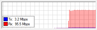

Na de kleine ingreep van EDPnet haal ik nu de volle snelheid :-D

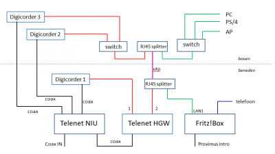

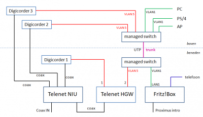

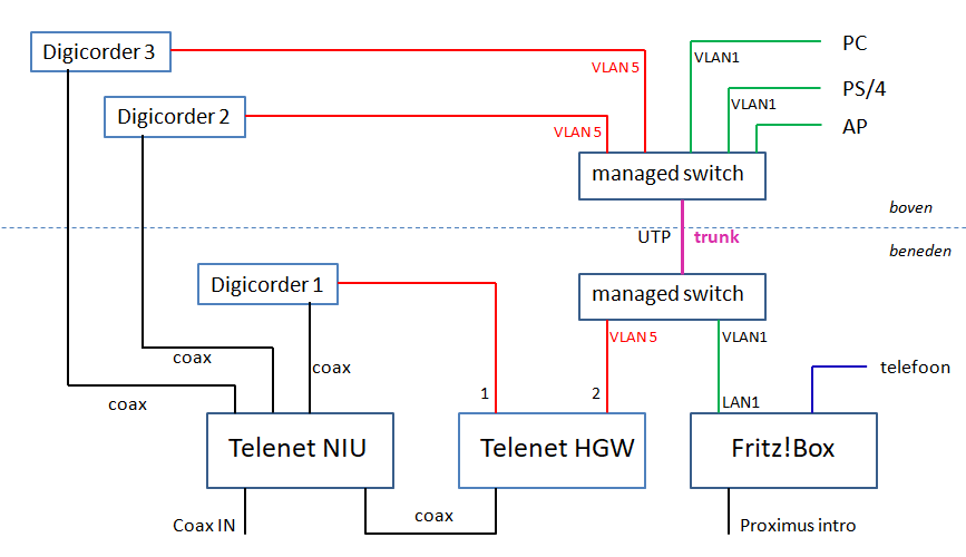

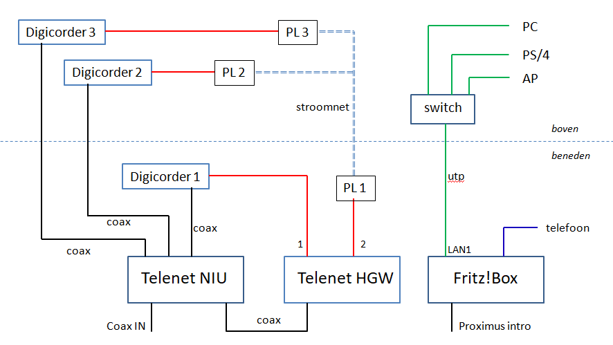

Vooraleer je met VLAN's begint ...
Gezien jouw Digicorders niets met EDPnet te maken hebben, is het ook zinloos om deze aan te sluiten op de Fritz!Box.
Het is dus eigenlijk redelijk simpel:
  • - jouw telefoon, pc, laptop en ps4 moeten op de Fritz'Box aangesloten worden.
    - jouw 3 digicoders moeten op de Telenet modem aangesloten worden.
Heb je geen mogelijkheid om de (UTP) kabels, waarop deze 3 digicorders aangesloten zijn, rechtstreeks aan te sluiten op de Telenet modem?
eyeEmotion
Berichten: 12
Lid geworden op: 16 mei 2019, 21:56
Niet zonder een extra switch (die ik wel nog over heb) en een UTP-kabel bij te trekken, dat vrij moeilijk gaat aangezien er al 3 kabels (1 utp en 2 coax) door dat (zelfgeboorde) gat lopen.

eyeEmotion schreef:De telefoon en 1 digibox staan op gelijkvloers en de rest op 1ste verdiep. Dus 1 utp-kabel kan rechtstreeks naar de digicorder (gelijkvloers), de andere utp-kabel gaat naar boven naar een switch, die op zijn beurt het verdeelt naar de 2 andere digicorders, pc en ps4.
Op basis van jouw beschrijving, hieronder een schemaatje hoe je dit kan oplossen met je bestaande bekabeling en VLAN's.
Je hebt 2 managed switches nodig ...
Voor een beter WiFi bereik boven schaf je best een extra AP aan.

Een managed switch is iets anders dan een gewone switch? Bij telenet had ik er toen bij de omschakeling naar een nieuwe modem, 2 switches (waarvan die ene nog in gebruik) gekregen omdat dat makkelijker was dan overal opnieuw kabels te trekken.
Want als ik nu jouw schema zie, is dat idd mijn mijn opstelling op het moment, buiten dan de switch op de gelijkvloers.
En die VLAN moet je dan ook nog instellen? Of gewoon aansluiten zoals je getekend hebt en dat werkt.
Telenet NIU is wrsnl die langwerpige zwarte "doos" en Telenet HGW is de eigenlijke modem, als ik het goed voorheb.

eyeEmotion schreef:Een managed switch is iets anders dan een gewone switch?
Een managed switch is inderdaad geen gewone switch.
Een managed switch heeft een eigen IP adres, en een web interface waarmee je de VLAN's kan instellen.

eyeEmotion schreef:Maar op zich denk ik ook niet dat ik daar zowel de telenet-modem als de fritzbox op kan aansluiten? Want die powerline zou dan nodig zijn voor de interactie van de digicorders (telenet) en wifi voor het bereik van de draadloze epdnet.
Als je Powerlines wilt gebruiken, moet je er 3 aankopen. Powerlines met WiFi zijn in dit geval zinloos, gezien deze alleen dienen voor de digicorders, niet voor je lokaal netwerk.
Dan ziet het er (schematisch) als volgt uit:
Bedankt voor die schema's, dat helpt voor mij echt wel (visueel ingesteld)

Ik lees net wat over die rj45 splitter. Maar aangezien die utp-kabel die naar boven loopt, gebruikt wordt voor edp internet, gaat dat niet mijn volle snelheid voor mijn internet verstoren?
En hoe werkt dat dan? Moet ik een kort stukje utp kabel van de telenet modem en Fritzbox laten komen in de splitter, deze aansluiten op de utp-kabel die naar boven loopt en daar weer splitsen naar 2 switches, ene voor edpnet en eentje voor telenet? En hoe weet dat toestel wel signaal ze moeten nemen?
Nu met die rj45 splitter logica, dan vraag ik me af waarom het dan niet met gewone switches zou gaan.

eyeEmotion schreef:En hoe werkt dat dan? Moet ik een kort stukje utp kabel van de telenet modem en Fritzbox laten komen in de splitter, deze aansluiten op de utp-kabel die naar boven loopt en daar weer splitsen naar 2 switches, ene voor edpnet en eentje voor telenet?
Inderdaad, zeer simpel (mits de nodige koppelstukjes en UTP kabeltjes)
eyeEmotion schreef: En hoe weet dat toestel wel signaal ze moeten nemen?
De UTP kabel bevat 8 adertjes, deze worden gesplists in 2 totaal gescheiden netwerken (waarvoor er maar 4 adertjes gebruikt worden).
eyeEmotion schreef:gaat dat niet mijn volle snelheid voor mijn internet verstoren?
De verbinidng tussen boven en beneden (FritzBox) wordt gereduceerd naar 100 mbits.
Maar gezien je internet snelheid ook maximum 100 mbps is, zal je geen snelheidsverlies ondervinden op je internet.
De rest van je netwerk (achter de switch) blijft Gigabit (voorbeeld tussen PC en PS/4).
Hieronder een tekeningetje met de wijziging zodat je het beter kan visualiseren :wink:

Nja in principe kan je het wel merken dat je snelheid minder is, maar dat gaat vrij miniem zijn.
Het is niet dat je opeens maar 80Mbit gaat trekken ofzo.
Het is echter naar de toekomst toe ook minder goed, indien er hogere profielen komen of supervectoring enabled wordt.
Ik zou persoonlijk zo'n splitter afraden maar als je daarmee tevreden bent zou ik idd zeggen doe maar :P.

@GuntherDW Idd, zelfs met 2 4K video's tegelijkertijd te streamen piekt het op 75Mbps download als ze pas starten en eens ze bezig zijn, zit het op max 50Mbps te downloaden. Echt wel handig dat je zo op de modem kan kijken wat die allemaal doet :D.
