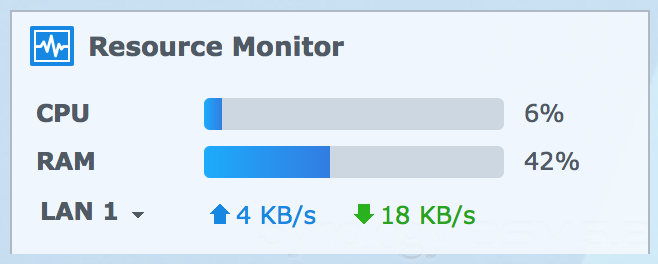

Goh, in m'n DS1512+ zit al van in het begin maar 1GB ram in, en ik heb nog nooit de noodzaak gezien om dat uit te breiden...
- TimoLimo
- Berichten: 250
- Lid geworden op: 03 maa 2010, 20:06
- Uitgedeelde bedankjes: 64 keer
- Bedankt: 42 keer
Ik heb bij mijn Synology enkel de buitenste behuizing moeten openen (nergens een warranty void stickertje dat afgebroken wordt bij openen ofzo) om aan het geheugen te kunnen (is gewoon laptopgeheugen). Maar bij de DS1813+ is geheugenuitbreiding ook een officiële accessoire (alleen is het goedkoper om een compatibel reepje te installeren dan die van Synology zelf).
Ik ben onmiddelijk van 2 naar 4 gig gegaan bij de aanschaf.. Geen idee wat het geheugengebruik nu is, heb er nooit naar moeten omkijken (en waarschijnlijk met die originele 2gig ook niet, eerlijk gezegd).. Ben akkoord dat extra geheugen een nice to have is en geen must. Maar je kan het tenminste bij deze NAS'en: er is geen vastgesoldeerd geheugen..
Bij de DS415+ is het wat 'moeilijker' omdat je echt alles moet losvijzen blijkbaar.. Hier heeft iemand een how-to gemaakt voor een memory upgrade van deze NAS en je kan de thread checken om te zien welke reepjes al zeker compatibel zijn (en ook de ervaringen of het nut heeft of niet)
