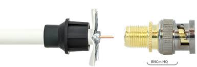

Je hebt altijd (veel) signaalverlies over 40 meter, alleen iets minder met PE11.
Nee, die ga je niet in de Niko contactdoos krijgen, of je moet de 'regels der kunst' fel overtreden. En je als je het wel doet, ga je zeker en vast problemen hebben met het leggen van een bocht in zo'n inbouwdoosje in de muur. Je mag een coax kabel namelijk niet laten 'knikken'.
Zoals ik al zei : eigenlijk wordt die alleen gebruikt voor aansluiting van huizen, en gebruik je voor de binneninstallatie gewone RG6, of dat nu ondergronds is of niet.
Dus je zal ergens een overgang moeten maken naar dunnere kabel. Dat wordt dus knutselen.
Die overgang moet je op een droge toegankelijk blijvende plaats binnenhuis maken. Niet in de muur inwerken.
Je zal dus ook een stukje RG6 kabel met bijbehorende f-connector moeten kopen, en een koppelstukje.

Om het kort samen te vatten : er zijn verschillende oplossing met verschillende kwaliteit van afwerking en verschillende resultaten.
In dit geval is de beste oplossing de duurste : een technieker van Telenet laten komen of een andere goede technieker/elektriciën die het juiste materiaal heeft en op de hoogte is.
Waarom zeg ik dit? Omdat elektriciëns meestal niet voldoende kennis hebben van coax.
Wat als je het zelf wil doen en je wil het goed doen? Dan doe je het als volgt : je koopt een tang en krimpconnectoren met losse pin (men noemt dit 'pin-connector' in de technische volksmond)
En je werkt deze aan zoals het hoort.
De éne kant draai je dan rechtstreeks op de NIU, de andere kant moet je sowieso koppelen aan een wandcontact doos via een overgang naar dunnere coax. Dit stukje dunne coax zou je ook met speciale krimp connectoren moeten aanwerken.
Maar dat gaat dan héél ver, want daarvoor heb je ook een krimptang nodig, helaas een ander type. Als je de juiste connectoren en de juiste tang koopt, kan je beide modellen voor RG6 en PE11 met dezelfde tang krimpen.
Wat als je het zelf wil doen, en je wil het matig goed doen? (eventueel aan te raden als het een 'tijdelijke' opzet is)
Dan koop je de andere draai-connectoren voor zowel RG11 (PE11) alsook RG6. Je maakt aan de twee kanten een overgang van PE11 naar RG6 met een koppelstukje.
Je gaat de twee koppelstukjes aan de kant van de PE11 inderdaad 'verkrachten', helaas...
Eventueel kan je de pin een beetje scherper afvijlen dat hij zeker niks stuk maakt in het koppelstukje.
Op deze manier kan je in de wandcontact doos gemakkelijk een verbinding maken, en aan de NIU een normale verbinding maken, zonder dat je de NIU naar de knoppen helpt met de dikke pin. Het enige is het feit dat je de tulp contacten in het koppelstukje verder open duwt dan voorzien. Niet zo goed, maar als je voor de rest van dat koppelstukje afblijft, lukt het in principe wel.

Opgelet (ter info): die blauwe plastic draai-f-connector hierboven getoond, is in principe geen slechte oplossing. Maar de poster heeft een stukje van de connector vergeten te tonen.
Hieronder is een ander type connector getoond, maar het principe is hetzelfde. Persoonlijk vind ik het maar zozo...
