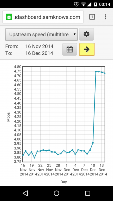

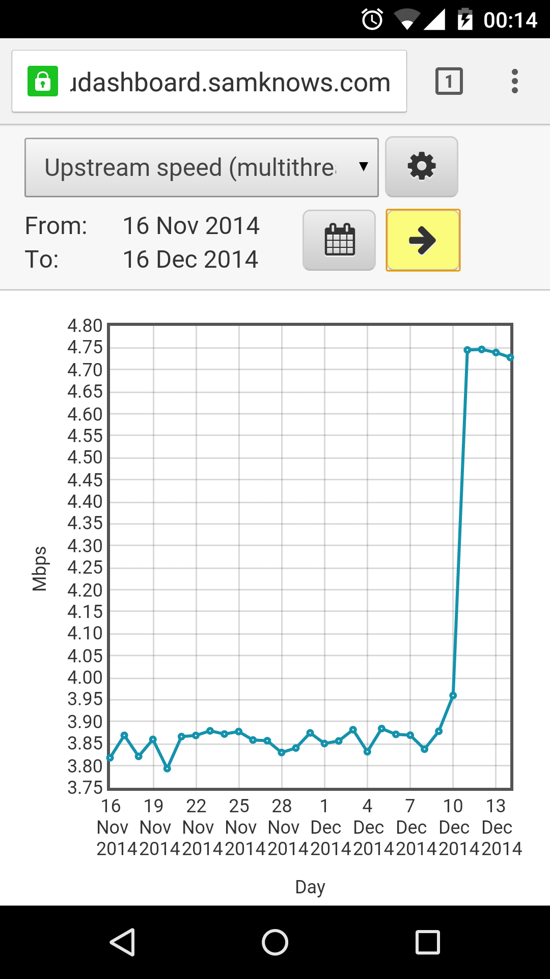

Klopt, hier alvast een snellere upload (data via het SamKnows project van de Europese Unie).

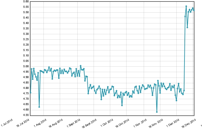

thomasv schreef:Klopt, hier alvast een snellere upload (data via het SamKnows project van de Europese Unie).
Hier ook verhoogd, nu hoogste snelheid seder een jaar : tegen de 6 Mbit (5,56 om exact te zijn)
Ik heb een 70/6 lijn op een BBox2
