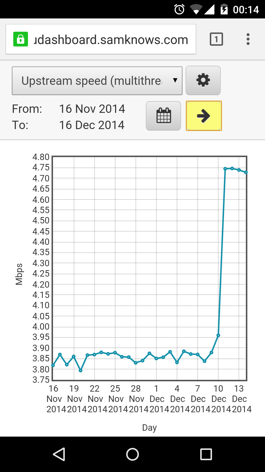

Klopt, hier alvast een snellere upload (data via het SamKnows project van de Europese Unie).
