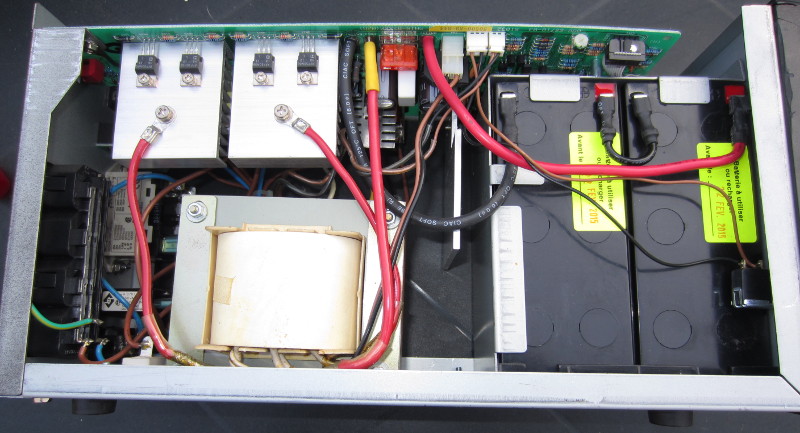

Ik heb hier een MGE type ES8+ 490W/780VA 3,39A output liggen om te testen en ik vraag mij af hoe je best 2 extra identieke gel accu's aansluit:
- een extra zekering van 40A zoals op de print en een rode kabel van 10mm² vanaf de print naar de + van de ene extra accu, een zwarte kabel van 10mm² vanaf de print of afgetakt op de kabel die naar de bestaande accu gaat naar de andere extra accu. Beide extra accu's doorverbinden met 10 mm² ?
- Lager afzekeren vb 10A en slechts 4 of 6 mm² gebruiken ?
Hierbij opmerkend dat origineel twee accu's in serie zijn gemonteerd en waarbij ik wens nog eens twee accu's in serie daarop parallel aan te sluiten.
MGE ES8+

Als je die gewoon in parallel zet, kan dat prima voor de UPS, maar een van de twee battery packs zal veel sneller degraderen dan de andere. Het eerste van de twee dat de nominale spanning produceert waarbij het laden stopt, is vol, maar 't tweede niet. Bij volgende laadbeurt wordt het iets erger, tot het zwakste battery pack niet meer laadt. En 't zelfde geldt voor ontladen: de betere set zorgt er voor dat de zwakkere set te ver ontladen wordt.
In de praktijk werkt het gewoon, maar je moet opletten dat je identieke battery packs gebruikt. Eén oude en één nieuwe kan wel eens tegenvallen.
Gezien je in een UPS de batterijen zelden leegtrekt, zal 't allemaal zo'n vaart niet lopen. Moest het echter noodverlichting zijn, of een elektrisch autootje, zou 't iets anders zijn.
Berichten: 3390
Bedankt: 202 keer
Ok, begrepen, twee parallelle takken met accu's is niet ideaal en zeker niet op langer termijn.
Het is dus waarschijnlijk beter 2 grotere accu's te gebruiken ter vervanging van deze van 7,2Ah of 4 accu's in serie van 6 volt.
