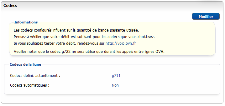

  • Specifiek voor OVH. Bij OVH kan je ook via hun website de keuze van een codec beïnvloeden waarmee jouw gesprekken plaats zullen vinden. Ook jij kan dit instellen indien je dit wil. Doch dit is niet noodzakelijk indien je de aanpassingen hebt doorgevoerd zoals ik in vorig puntje heb beschreven. Bij sommige toestellen is het niet zo eenvoudig als met een Siemens Gigaset basisstation om de codec te selecteren. En dan is deze mogelijkheid die OVH biedt uiteraard meer dan welkom.
    Hiervoor log je met je username en paswoord in op de Manager van OVH.
    Je kiest vervolgens voor "Téléphonie".
    Indien je slechts één SIP lijn hebt, dien je verder geen keuze te maken. Heb je meer dan één lijn dan kies je de lijn waarvoor je de codec voorkeur wil aanpassen.
    Vervolgens kies je voor "Téléphone".
    Je ziet dan onder andere "Codecs" verschijnen. Klik hier op.
    En voila, daar is het plaat(s)je waar je jouw voorkeur van codec bij OVH kan instellen (ik had al exclusief voor codec G.711 gekozen):

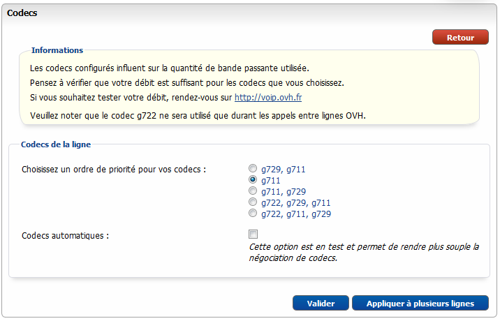

    Klik op "Modifier":
    Kies de codec voorkeur die jij wenst en bevestig met "Valider" (of "Appliquer à plusieurs lignes" indien je deze keuze voor meerdere nummers wil doorvoeren).
Zo, en nu maar bellen. :wink:
