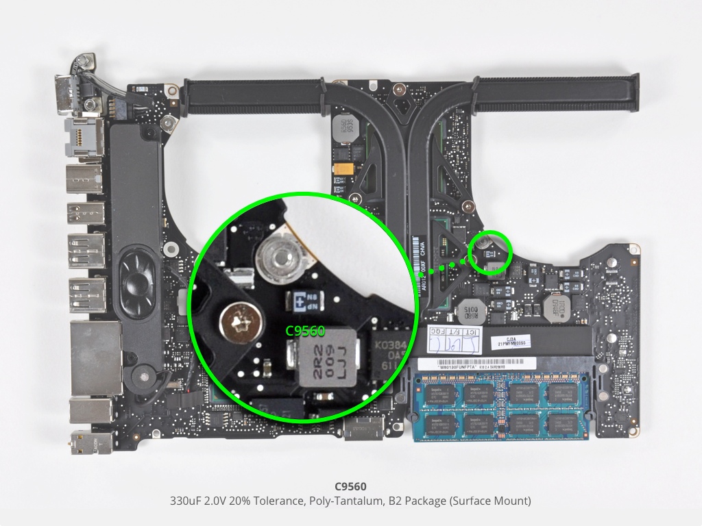

Ik ben op zoek naar iemand om een condensator op het moederbord van een Macbook Pro 15" uit 2010 te vervangen.
Recent heb ik de grafische chip laten herstellen, maar volgens mijn bron zal deze het weer begeven en ligt het initiële probleem bij de C9560 tantalum condensator. Deze reguleert de stroomtoevoer naar de dGPU. Als deze laatste heel actief is, is er een hoger voltage vereist en gezien de malafide condensator dat niet aankan, loopt de boel na verloop van tijd mis.
Ik kan het moederbord gerust zelf uit elkaar halen en de nieuwe condensator bestellen, maar het solderen zelf gaat mijn petje te boven!

Afbeelding te vervangen condensator:

die C9560 is inderdaad een bekend probleem bij Macbook
die Tantalum condensator is gewoon brol en begeeft het altijd

Het is zelfs niet klassiek solderen... het is een SMD component en in de video gebruikt men warmte hiervoor.Oscard schreef:maar het solderen zelf gaat mijn petje te boven!

Inderdaad, dat van die warmte was me nog niet opgevallen.Het is zelfs niet klassiek solderen... het is een SMD component en in de video gebruikt men warmte hiervoor.
Maar als dit zo'n veel voorkomend probleem is, moet er toch érgens IEMAND zijn die zo'n reparatie kan uitvoeren?!

grootste probleem is vaak grote massa vlakken .. krijg je de pad's soms niet warm genoeg ( en zeker met die brol loodvrije solduur die hogere smelt temperatuur heeft )
is zo te zien een 220µF of een 330µF Tantalium ( heb ik niet liggen in min smd stock op dit moment denk ik ...)
evt is er wel een iets grotere in te plakken ..
Rossman raad een Aluminium Organic Polymer Capacitor aan van panasonic ..

Over welke macbook gaat het? De 2011 of de 2010?
Op de 2011 is het de GPU die defect is, op de 2010 enkel de capacitor/condensator.
Als het de 2010 is lijkt dit mij vrij simpel, al heb ik wel geen ervaring met zulke grote moederborden die veel hitte kunnen opslorpen.

Het is een Macbook Pro 2011, dus inderdaad defecte GPU. De cap vervangen leek te hebben gewerkt, maar dat was eigenlijk omdat de GPU was verhit.
Toch was er een oplossing, namelijk in het systeem van de mac de drivers van de GPU uitschakelen. Gevonden op dit forum.

Ik zal het nog eens herhalen, die cap vervangen op de 2011 heeft totaal geen nut.
Hoewel de cap identiek lijkt als bij de 2010 werkt de cap vervangen enkel bij de 2010.
Bij de 2011 is het inderdaad de GPU (chip) zelf die kapot gaat.
Hiervoor kan je een commando uitvoeren dat de GPU bypassed en de iGPU van de CPU gebruikt.
nvram fa4ce28d-b62f-4c99-9cc3-6815686e30f9:gpu-power-prefs=%01%00%00%00 is het commando dat je nodig hebt daarvoor.
PS: je kan de chip laten vervangen voor +-300 Euro maar vele mensen claimen dat alle chips slecht zijn. Met andere woorden de nieuwe chip zal werken maar na een tijd terug stoppen met werken. Dit hangt natuurlijk ook af of dat het een chip is die nieuw is, "gebakken is" of ...
Maar chips in de oven bakken is geen goede, permanente oplossing aangezien je perfect de iGPU kan gebruiken.

Kitt schreef:grootste probleem is vaak grote massa vlakken .. krijg je de pad's soms niet warm genoeg ( en zeker met die brol loodvrije solduur die hogere smelt temperatuur heeft )
http://www.mouser.be/Search/ProductDeta ... -LX0D331R4
http://www.mouser.be/ProductDetail/Pana ... PXQrW0w%3d
Ik wil het eventueel wel proberen als je regio kortrijk kan komen( beschik over weller hot air station & micro soldeer spul en heb wel wat ervaring met smd .. echter totaal niet in appels en peren )
Ik vond deze post en ben op zoek naar iemand die kan fijnsolderen in regio Kortrijk ik heb een MacBook pro late 2012 model A1425 met een backlight probleem dit is naar de lcd.
