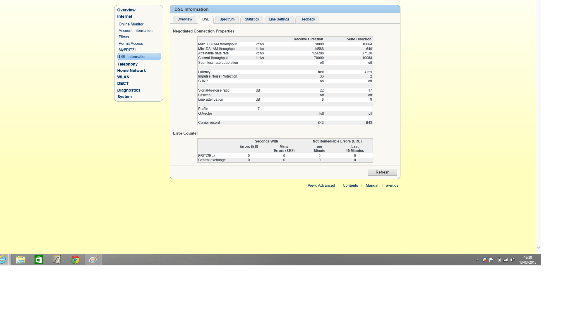

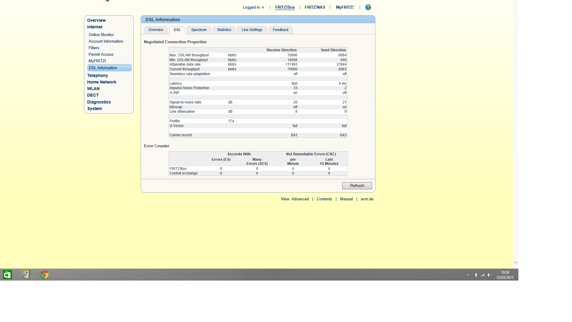

- Petervanakelyen
- Berichten: 1628
- Locatie: Antwerpen
- Bedankt: 179 keer
Doe eens een lijntest via 0800 22 424, met wat geluk kom je dan op 70/10. In het slechtste geval kom je terug op 70/6, niets verloren
dommelgebruiker
- Berichten: 677
- Lid geworden op: 09 jul 2010, 11:06
- Bedankt: 7 keer
hey peter
blijf ik niet op 70/6 staan omdat dit vectoring is? en DLM niet actief is hier?
- Petervanakelyen
- Berichten: 1628
- Bedankt: 179 keer
Voor zover ik weet heeft BelgacomProximus het 70/6 profiel uitgefaseerd en is dit vervangen door 70/10, alleen is dit nog niet overal actief.
Laatst gewijzigd door Petervanakelyen 13 maa 2015, 20:05, in totaal 2 gewijzigd.
dommelgebruiker
- Berichten: 677
- Bedankt: 7 keer
- Petervanakelyen
- Berichten: 1628
- Bedankt: 179 keer
Je lijnwaarden zijn uitstekend, jouw lijn kan met gemak 100/10 en zelfs meer aan.
dommelgebruiker
- Berichten: 677
- Bedankt: 7 keer
maar 100/10 zal e rnog niet inzitten...
helaas enkel spijtig van de kap van 50
