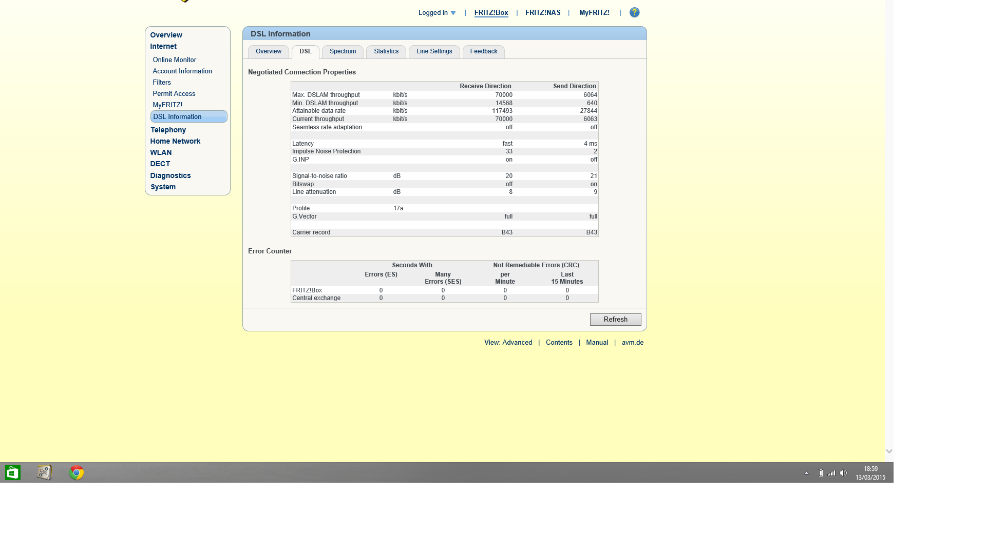

Zie https://userbase.be/forum/viewtopic.php ... 23#p598423 voor nieuwe DLM waarden voor zone 4qless schreef:*DLM is maximaal haalbaar bij goede lijnen.Code: Selecteer alles
vectored non-vectored profiel DLM profiel DLM zone 1 70/10 100/10 30/10 70/10 0-400m zone 2 50/6 70/10 20/2 30/2 400-700m zone 3 - - 16.5/2 30/2 700-1000m zone 4 - - 12/1 16,5/1 1000-1400m
qless
- Berichten: 1719
- Locatie: Lokeren
- Bedankt: 161 keer
Zone 4 3 mbps upload is denk ik of een test of een foutje...geniet ervan

hey peter
blijf ik niet op 70/6 staan omdat dit vectoring is? en DLM niet actief is hier?

Voor zover ik weet heeft BelgacomProximus het 70/6 profiel uitgefaseerd en is dit vervangen door 70/10, alleen is dit nog niet overal actief.
Laatst gewijzigd door Petervanakelyen 13 maa 2015, 20:05, in totaal 2 gewijzigd.

- Petervanakelyen
- Berichten: 1628
- Locatie: Antwerpen
- Bedankt: 179 keer
Je lijnwaarden zijn uitstekend, jouw lijn kan met gemak 100/10 en zelfs meer aan.
dommelgebruiker
- Berichten: 677
- Lid geworden op: 09 jul 2010, 11:06
- Bedankt: 7 keer
maar 100/10 zal e rnog niet inzitten...
helaas enkel spijtig van de kap van 50
