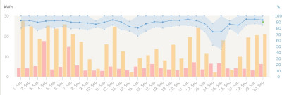

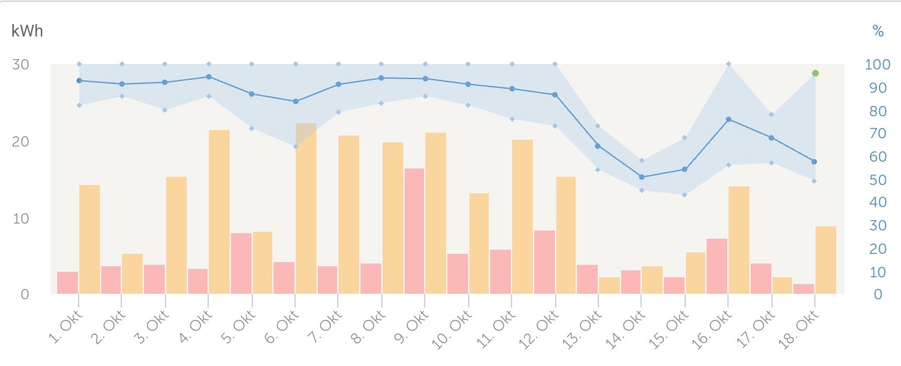

Berichten: 7402
Bedankt: 382 keer
Het ligt nogal voor de hand dat als je als maatschappij te weinig en te laat maatregelen neemt (en dat gaat op voor iedere bron of drager in de energiemix, dus ik ga dat niet in ieder topic herhalen) en nalaat schakels in het geheel te implementeren men de circel niet rondkrijgt.
Maar geen probleem, iedereen moet maar inzetten op wat hun denken het best is voor hun betaalbare energiebevoorrading in de toekomst. En vooral daar de gevolgen van leren te dragen.
Gezien, zeker in België, de maatschappij het op dit vlak al jaren laat afweten rest er alleen nog de optie om het heft zoveel mogelijk zelf in handen te nemen. Spijtig voor diegenen die dat niet kunnen. Geen enkel medelijden voor zij die dat wel kunnen maar hun prioriteiten liever elders leggen.
Ook hier was gisteren de zon (weer) voldoende aanwezig om in 54,76 % van de persoonlijke dagelijkse energiebehoeften te voorzien. Het tijdelijk "dagtekort" kwam gewoon uit de ruime overschotten van de dag ervoor (productie 2 keer zo hoog dan de energetische dagbehoeften). :banana:
De energiecirkel en -mix moet immers volledig zijn om te kunnen werken. Dat zou het kleinste kind moeten weten.
En omdat men blijkbaar graag eens naar beeldekens en grafiekjes kijkt hier eentje als de circel rond is:
De gele balken, waar je niet langs kan kijken, zijn de dagelijkse zonneproductiegegevens van deze maand afgezet tov de rode (uiteraard veel kleinere) verbruiksbalkjes. :beerchug:
De blauwe lijn het onontbeerlijke instrument om zo'n cirkel rond te kunnen maken. :angel: Geen sluitende HE in de mix zonder voldoende opslag in verhouding tot de productie en verbruik.
Zonne-energie (PV) in de energiemix moet, toch als je weet waar je mee bezig bent, niet altijd een negatief verhaal te zijn. Tot spijt van wie het benijdt. :bdaysmile:
Hier in elk geval deze maand (en sinds 14/2 van dit jaar zelfs zonder onderbreking) in ruime mate beschikbaar en spotgoedkoop.
Hier geen gezaag en geklaag over hoge energiefacturen voorgeschoteld door de Engies van deze wereld maar nog geld er bovenop. :banana: Met :worship: aan de zon die ook op onze breedtegraad voldoende aanwezig is om energiefacturen meer dan betaalbaar te houden.

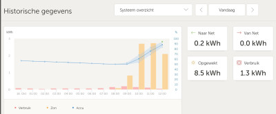

En als toemaatje, voor wie gek is op beeldekens uit een geheel te lichten, de lopende dag van vandaag in zonne-energieland:
Komt ook vandaag weer helemaal goed.
Je moet ook geen al te groot licht zijn om te weten dat bepaalde (lobby)groepen, daarin gretig gevolgd door individuen (of die zich in het openbaar zo willen voordoen), er alles aan zullen doen, tot de laatste snik en tegen beter weten in, om hun bevoorrechte centrale monopoliepositie (waarbij ze vrij hun eigen prijs aan de markt kunnen blijven opleggen) te blijven behouden ten nadele van systemen die ook decentraal, tot op het niveau dat huishoudens hun eigen energievoorziening in handen kunnen nemen, energie kunnen produceren.
Landen en huishoudens zouden zo maar eens niet meer totaal afhankelijk van hun kunnen worden. Ondenkbaar in kringen die "het goed voor hebben met de maatschappelijke belangen.
Tenslotte is de PV-installatie noch de opslagcapaciteit ooit al uitgevallen door interferentie met een GSM. Iets dat je niet van alle energiebronnen kan beweren. :-D

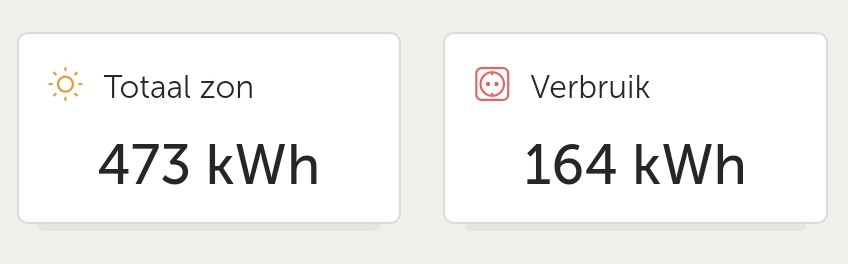

Berichten: 7402
Bedankt: 382 keer
Ordon schreef: 19 okt 2022, 21:26 Nog wat minderen op het verbruik en ne mens kan misschien af en toe zelfs echt plezante dingen doen. 8)
Minderen op verbruik?
Blijkbaar kan je niet goed rekenen, dan zal ik het maar voor je voorrekenen:
473 kWh° in een maand van dertig dagen is nog altijd een gemiddeld beschikbaar dagverbruik van 15,7 kWh.
Wie daar in een septembermaand zijn dag niet mee rond krijgt leeft idd op een grotere voet dan gemiddeld.
Niets mis mee maar dan wordt de reden al duidelijker waarom men centrale energieopwekking met alle mogelijke middelen blijft promoten.
° En dat dan nog met minder dan de helft van de mogelijke productiecapaciteit.
