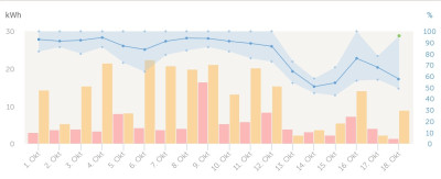

Ook hier was gisteren de zon (weer) voldoende aanwezig om in 54,76 % van de persoonlijke dagelijkse energiebehoeften te voorzien. Het tijdelijk "dagtekort" kwam gewoon uit de ruime overschotten van de dag ervoor (productie 2 keer zo hoog dan de energetische dagbehoeften). :banana:
De energiecirkel en -mix moet immers volledig zijn om te kunnen werken. Dat zou het kleinste kind moeten weten.
En omdat men blijkbaar graag eens naar beeldekens en grafiekjes kijkt hier eentje als de circel rond is:
De gele balken, waar je niet langs kan kijken, zijn de dagelijkse zonneproductiegegevens van deze maand afgezet tov de rode (uiteraard veel kleinere) verbruiksbalkjes. :beerchug:
De blauwe lijn het onontbeerlijke instrument om zo'n cirkel rond te kunnen maken. :angel: Geen sluitende HE in de mix zonder voldoende opslag in verhouding tot de productie en verbruik.
Zonne-energie (PV) in de energiemix moet, toch als je weet waar je mee bezig bent, niet altijd een negatief verhaal te zijn. Tot spijt van wie het benijdt. :bdaysmile:
Hier in elk geval deze maand (en sinds 14/2 van dit jaar zelfs zonder onderbreking) in ruime mate beschikbaar en spotgoedkoop.
Hier geen gezaag en geklaag over hoge energiefacturen voorgeschoteld door de Engies van deze wereld maar nog geld er bovenop. :banana: Met :worship: aan de zon die ook op onze breedtegraad voldoende aanwezig is om energiefacturen meer dan betaalbaar te houden.

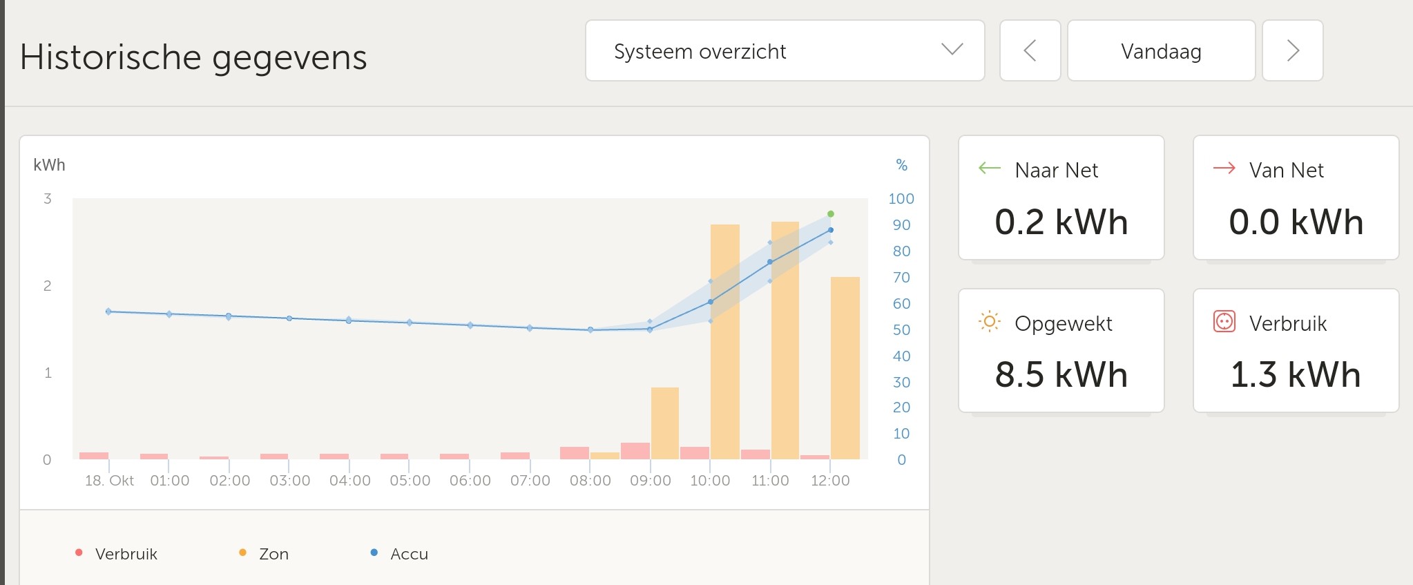

En als toemaatje, voor wie gek is op beeldekens uit een geheel te lichten, de lopende dag van vandaag in zonne-energieland:
Komt ook vandaag weer helemaal goed.

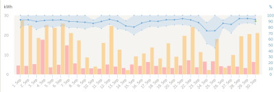

In heel september 2022 had ge nu eens niks aan de Belgische zonnepanelen om 's avonds een fuifke te geven.
Alles bij kaarslicht zeker?
En warm bier. :bang:
Bron: Energy-charts

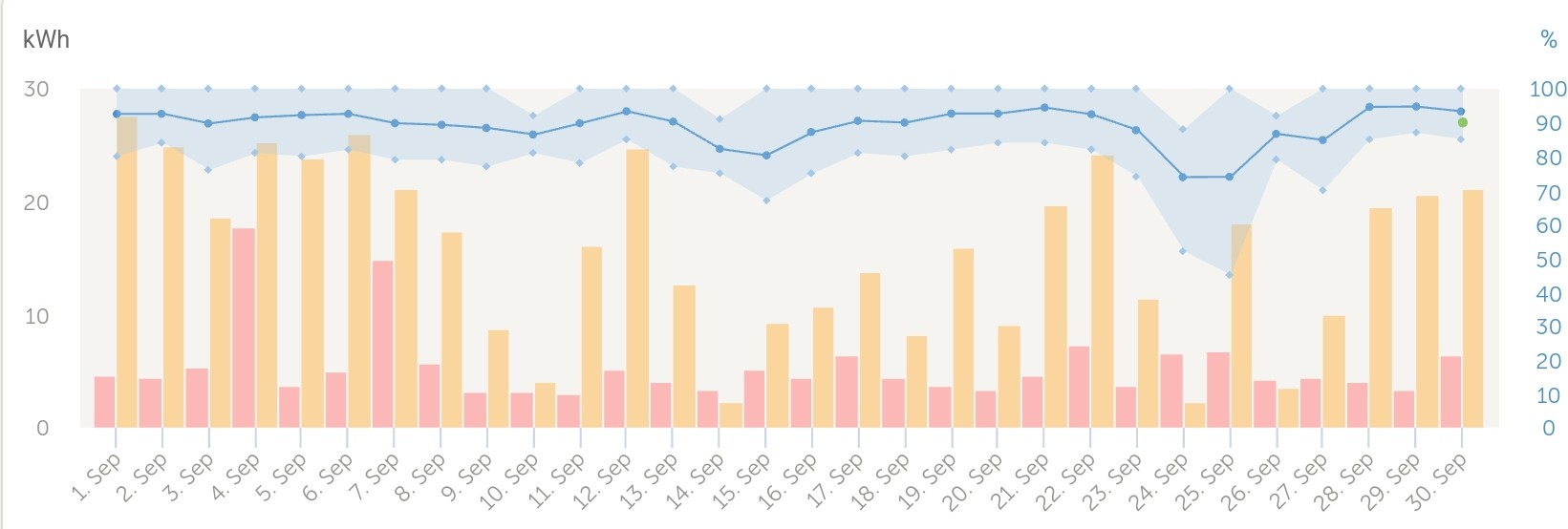

Hoe ze het op een ander regelen weet ik niet en laat me koud maar ook in september 2022 ging hier geen enkele nacht het licht uit en draaiden er 24/7 twee koel/vriescombi's onafgebroken op zonne-energie. Alle dagen feest. :beerchug:
Ook in september draaiden alle huishoudelijke verbruikers en de mobiliteit dag na dag, nacht volgend op nacht op zonne-energie.
Maar ja, het zijn dan ook Chinese zonnepanelen en geen Belgische.
Ze produceerden, tot spijt van wie het benijdt, zelfs veel meer dan nodig zodat ook de zeldzame buren zonder PV een deel ervan konden gebruiken. Uiteraard dan wel tegen de kost van de duurste centrale uitgebaat door derden.
:banana:

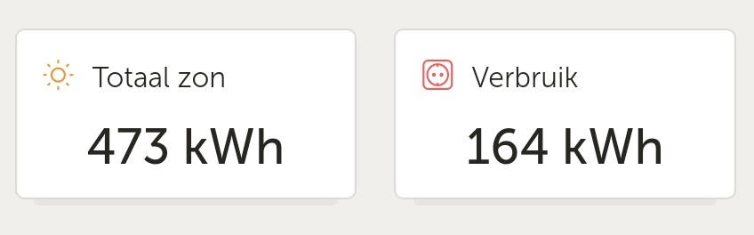

Minderen op verbruik?
Blijkbaar kan je niet goed rekenen, dan zal ik het maar voor je voorrekenen:
473 kWh° in een maand van dertig dagen is nog altijd een gemiddeld beschikbaar dagverbruik van 15,7 kWh.
Wie daar in een septembermaand zijn dag niet mee rond krijgt leeft idd op een grotere voet dan gemiddeld.
Niets mis mee maar dan wordt de reden al duidelijker waarom men centrale energieopwekking met alle mogelijke middelen blijft promoten.
° En dat dan nog met minder dan de helft van de mogelijke productiecapaciteit.
