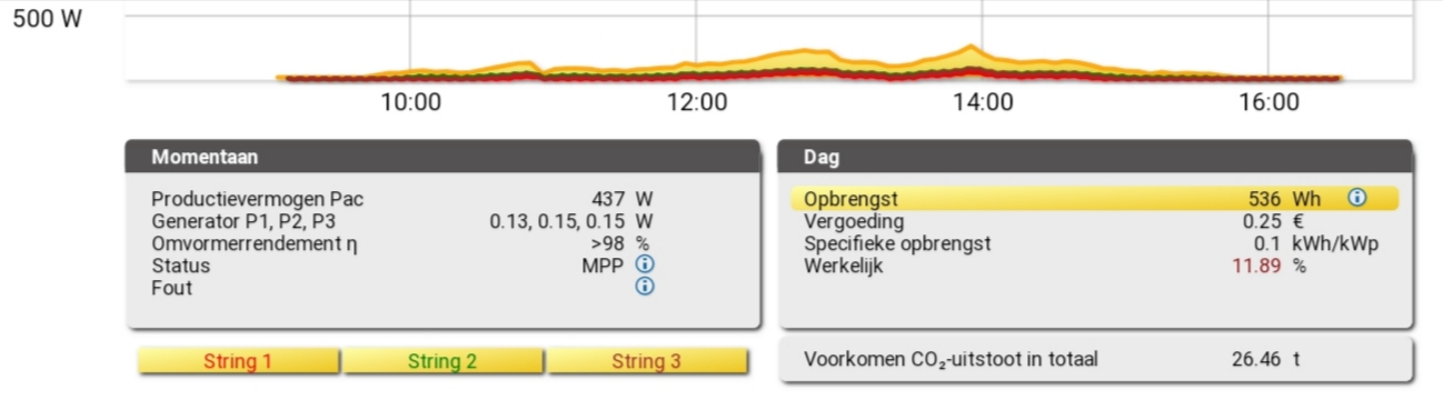

fvhbrugge
Berichten: 1597
Bedankt: 123 keer
Een batterij kan helpen in de zomer maar in de winter?
Vertel eens hoe een batterij hier kan helpen.
Dat is hier december 2019 installatie van 5kWp
3 dagen na elkaar 500Wh..
Dat is 27 december
Berichten: 6416
Bedankt: 651 keer
fvhbrugge schreef:Een batterij kan helpen in de zomer maar in de winter?
je kan de batterij laten laden van het net aan een semi-constante rate, en dan zorgen dat die pieken boven x opvangt zodat die niet door het net moeten opgevangen worden.
maar of dat betaalbaar is....

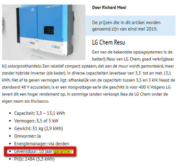

Levensduur van 10jaar?
Of garantie van 10jaar?
https://www.installatiejournaal.nl/ener ... en-1019831

Berichten: 17524
Bedankt: 1272 keer
ygeffens schreef:Onder dit laatste artikel staat een comment
Het overzicht bevat allemaal li-ion systemen. De universiteit van Gent heeft onderzoek gedaan en vastgesteld dat dit type na 1000 cycli nog 90% presteert en dat het daarna snel schteruit gaat. Je mag dus stellen dat als 5000 cycli beloofd wordt met een 5 kWh batterij, de gemiddeld prestatie niet meer dan 2,5 kWh is gedurend de levensduur. Een 5 kWh batterij kost gemiddeld € 3.500 en produceert 5.000 x 2,5 = 7.500 kwh opslag. De kosten zijn dus bijna 47 cent per kWh. Als je de stroom verkoopt aan je leverancier zonder opslag ontvang je 6 tot 10 cent per kWh. Dus met en batterij mis je 53 tot 57 cent per kWh. Niet doen dus.
Daarbij moet ook nog vermeld worden dat batterijen effectief 80% kunnen afgeven van het nominale vermogen. Dus dat het becijferde resultaat in de praktijk per kWh nog 12,5% slechter zal zijn
In hoeverre dit klopt weet ik niet, maar al is maar 50% waar van wat daar staat. pfff. 'not the way to go' denk ik dan.
Dat klopt gewoon niet.
Ik zocht gewoon een snelle link om garantie vs levensduur te benadrukken.
DOD is vaak 98%, dus vergeet de 80% maar. De rest van de berekening is ook zéér discutabel.
https://gd-energy.be/nederlands/webshop ... em-resu-10
80% capaciteit na 10 jaar, niet bepaald "dood na 10 jaar".
