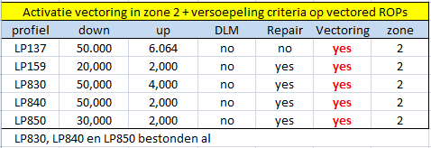

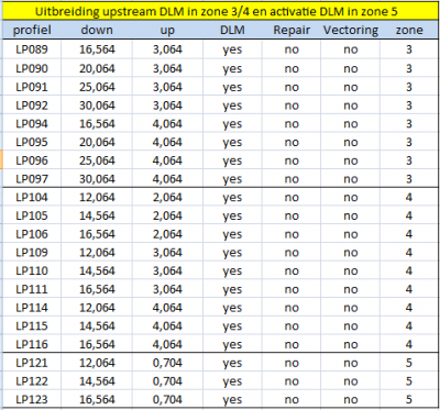

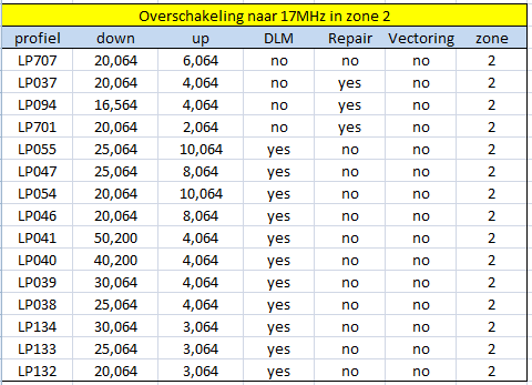

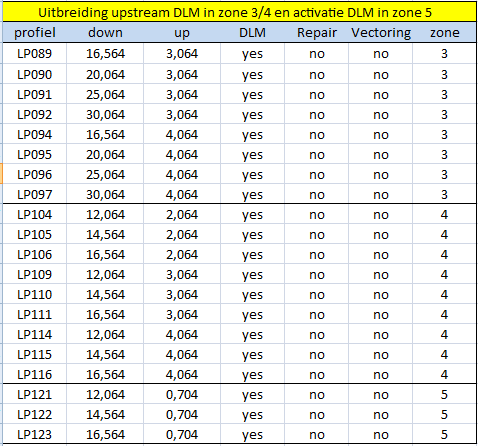

pyro85 schreef:Nieuwigheden:
- enkele ontbrekende profielen toegevoegd, adhv de excel van Bssoft
Het lijstje van Bssoft bevat de recente wijzigingen niet zoals meegedeeld in deze post van Steven_09 en de Proximus documenten in de 3 links
Hieronder een overzichtje van nieuwe profielen
Activatie vectoring in zone 2 + versoepeling criteria op vectored ROPs.PNG (9.99 KiB) 6386 keer bekeken

philippe_d schreef: Het lijstje van Bssoft bevat de recente wijzigingen niet zoals meegedeeld in deze post van Steven_09 en de Proximus documenten in de 3 links
Aha, perfect :-)
Zal dit zeker opnemen in de volgende versie, hopelijk tesamen met de live-update. Dit zou dan ook het onbekende profiel van Tomsworld moeten fixen.
