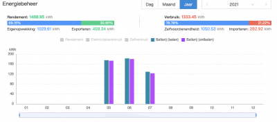

Onze batterij (BYD + SMA Storage 2.5KW) geeft een gecombineerd laden/ontladen rendement van ongeveer 85%. Dus als 100kWh geladen wordt, komt er maar 85kWh terug uit. Heeft iemand ook cijfers ivm zijn bat/omvormer?decat schreef:Ons batterij is sinds 7/5/2021 in gebruik en heeft tot op vandaag 490kWh geladen / ontladen. Wat dat op jaarbasis zal geven valt nog af te wachten.
bruma
- Berichten: 1878
- Bedankt: 97 keer
Lijkt mij een normale round trip efficiëntie, wat ik al maanden verkondig
snarie schreef:Onze batterij (BYD + SMA Storage 2.5KW) geeft een gecombineerd laden/ontladen rendement van ongeveer 85%. Dus als 100kWh geladen wordt, komt er maar 85kWh terug uit. Heeft iemand ook cijfers ivm zijn bat/omvormer?decat schreef:Ons batterij is sinds 7/5/2021 in gebruik en heeft tot op vandaag 490kWh geladen / ontladen. Wat dat op jaarbasis zal geven valt nog af te wachten.

Inderdaad. Komt ook perfect overeen met de specificaties van SMA (2x92%). Zie ik wel niet echt als probleem, omdat "verloren" energie anders toch goedkoop naar het net verdwijnt.bruma schreef:Lijkt mij een normale round trip efficiëntie, wat ik al maanden verkondigsnarie schreef:Onze batterij (BYD + SMA Storage 2.5KW) geeft een gecombineerd laden/ontladen rendement van ongeveer 85%. Dus als 100kWh geladen wordt, komt er maar 85kWh terug uit. Heeft iemand ook cijfers ivm zijn bat/omvormer?decat schreef:Ons batterij is sinds 7/5/2021 in gebruik en heeft tot op vandaag 490kWh geladen / ontladen. Wat dat op jaarbasis zal geven valt nog af te wachten.
- Berichten: 4650
- Bedankt: 183 keer
Je hebt dus maar een batterij van 2150 W... en de vraag is hoeveel dat nog is over 5 of 10 jaar.snarie schreef:Onze batterij (BYD + SMA Storage 2.5KW) geeft een gecombineerd laden/ontladen rendement van ongeveer 85%.

Da's toch ook best wel veel dat er 15% energie verloren gaat. Die moet op een andere manier ook geproduceerd worden die niet noodzakelijk groen is.snarie schreef: Inderdaad. Komt ook perfect overeen met de specificaties van SMA (2x92%). Zie ik wel niet echt als probleem, omdat "verloren" energie anders toch goedkoop naar het net verdwijnt.

Op laden en ontladen zit inderdaad een verschil, maar belange geen 15%.snarie schreef:
Omvormer is Huawei SUN2000 3KTL, batterij zijn 2 Luna's 2000 met 10kWh in totaal.

Zoals de omschrijving is op en ontlaad of wat in en uit de accu gaat.decat schreef:Op laden en ontladen zit inderdaad een verschil, maar belange geen 15%.snarie schreef:
DC/DC omvormers en DC/AC omvormer rendement zal daar niet bij zitten.

Volgens wat ik kan terugvinden heeft de omvormer 1562 kWh te verwerken gehad.

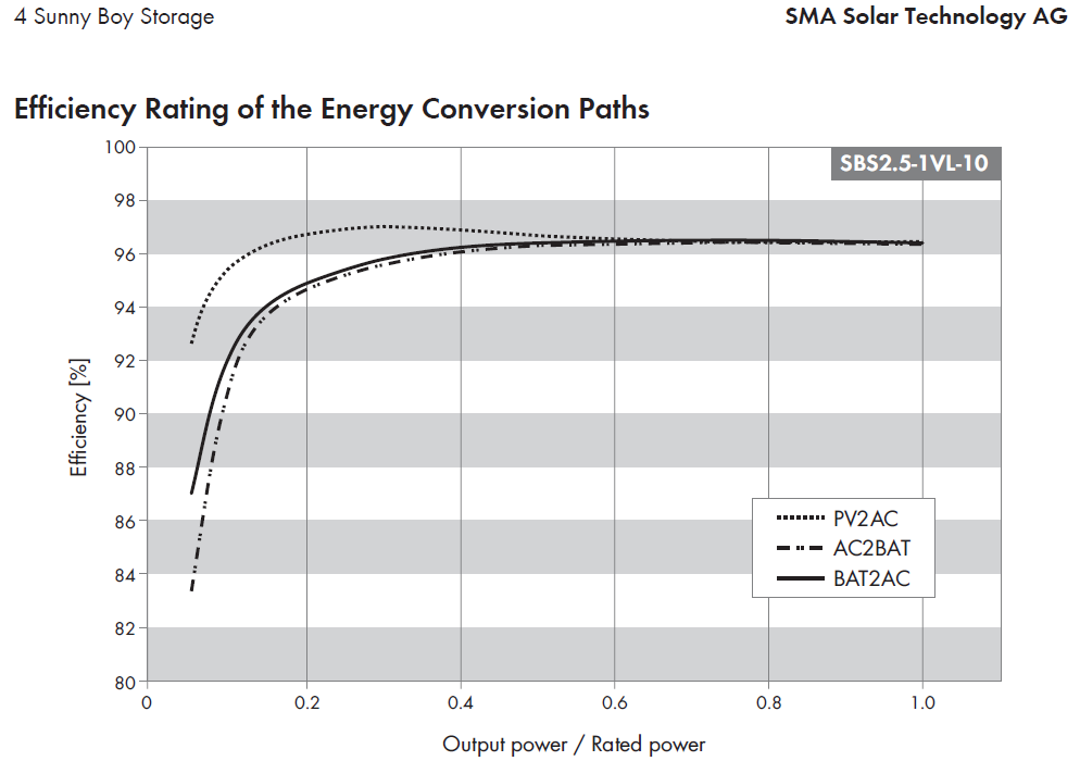

Rendement batterij omvormer: AC2BAT (AC -> BAT) tussen 84% en 96,5%bruma schreef:Zoals de omschrijving is op en ontlaad of wat in en uit de accu gaat.decat schreef:Op laden en ontladen zit inderdaad een verschil, maar belange geen 15%.snarie schreef:
BAT2AC (BAT -> AC) tussen 87% en 96.5%
Min rendement bij 10% loading (100%=2500W) dus bij 250W
Uiteraard wordt batterij niet altijd met maximum stroom geladen en ontladen.
Overall rendement is dus iets tussen 0.84*0.87 = 73% en 0.965*0.965 = 93%
De behaalde 85% lijkt mij dus volledig normaal
(grafieken https://files.sma.de/downloads/BattWr-E ... -en-11.pdf )
