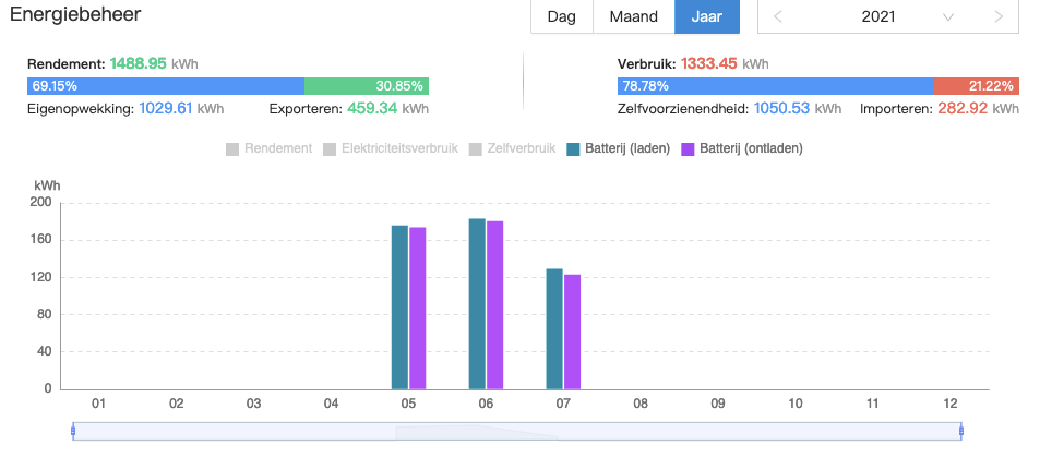

Omvormer is Huawei SUN2000 3KTL, batterij zijn 2 Luna's 2000 met 10kWh in totaal.

Zoals de omschrijving is op en ontlaad of wat in en uit de accu gaat.decat schreef:Op laden en ontladen zit inderdaad een verschil, maar belange geen 15%.snarie schreef:
Onze batterij (BYD + SMA Storage 2.5KW) geeft een gecombineerd laden/ontladen rendement van ongeveer 85%. Dus als 100kWh geladen wordt, komt er maar 85kWh terug uit. Heeft iemand ook cijfers ivm zijn bat/omvormer?
DC/DC omvormers en DC/AC omvormer rendement zal daar niet bij zitten.

Volgens wat ik kan terugvinden heeft de omvormer 1562 kWh te verwerken gehad.
Bij het rendement staat 1489 kWh, voor de batterijen vind ik enkel de info van het vorige screenshot terug.

Rendement batterij omvormer: AC2BAT (AC -> BAT) tussen 84% en 96,5%bruma schreef:Zoals de omschrijving is op en ontlaad of wat in en uit de accu gaat.decat schreef:Op laden en ontladen zit inderdaad een verschil, maar belange geen 15%.snarie schreef:
BAT2AC (BAT -> AC) tussen 87% en 96.5%
Min rendement bij 10% loading (100%=2500W) dus bij 250W
Uiteraard wordt batterij niet altijd met maximum stroom geladen en ontladen.
Overall rendement is dus iets tussen 0.84*0.87 = 73% en 0.965*0.965 = 93%
De behaalde 85% lijkt mij dus volledig normaal
(grafieken https://files.sma.de/downloads/BattWr-E ... -en-11.pdf )
