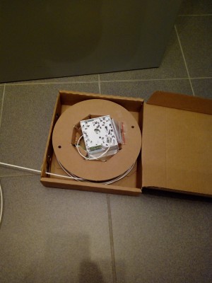

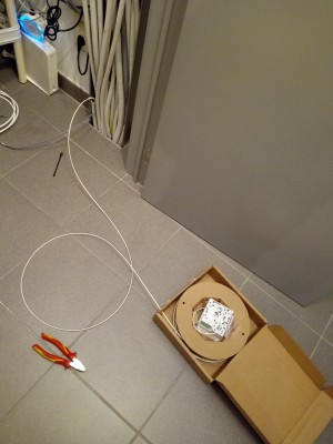

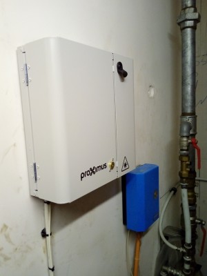

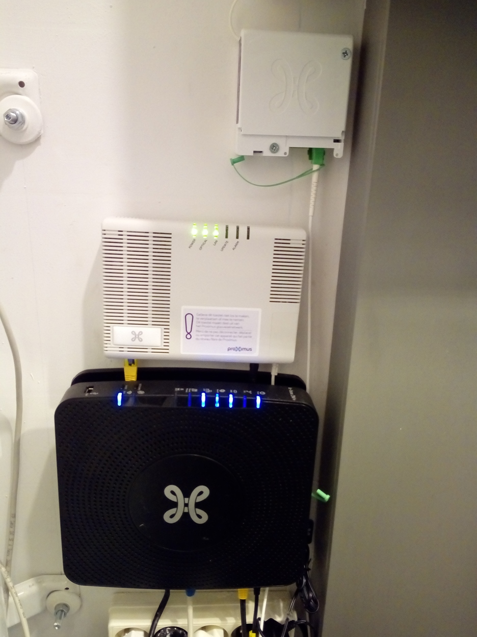

Dus, ze zijn vandaag idd de aansluiting komen doen, 8h30 waren ze (2 techniekers) aanwezig, en na een tasje koffie en een babbeltje zijn ze aan de slag gegaan. 10h30 installatie afgerond.
leuk om te weten:
-de ONTP zit geboxed in een doos met 25meter fiber reeds verbonden, gewoon afrolbaar voor installatie, handig dus.
-ze vervangen normaal de koper nièt door fiber, koper moet aanwezig blijven om OLO's aansluitbaar te houden.
-waar mogelijk herbruiken ze wel bestaande buizen, hier is bvb de aanwezige koper gekruipt om de fiber èn een nieuwe koper naar technische ruimte te trekken.
Ik ben eigenlijk best wel tevreden, techniekers van janssens waren heel correct en vriendelijk, en installatie is netjes uitgevoerd, zowel binnen als in technische ruimte...
Wat fototjes..:

FlashBlue schreef:Dus, ze zijn vandaag idd de aansluiting komen doen
Die laatste foto... is dat onderdeel van een particuliere aansluiting ?
Ik vermoed dat dat in de kelder van een appartement is of zo ?
FlashBlue
Erelid
Erelid
Berichten: 2114
Bedankt: 296 keer
Zoals k idd anhaalde in vorige posts.
Enige verschil is echter dat men hier dus van ontp naar fibercabinetje in technische ruimte gaat, en bij (rij)huizen van ontp naar lasdoos op gevel.
Maar jij hebt dus een "persoonlijke" ONTP... waren er hier geen andere posters welke deze shared in de technische ruimte hadden ?
