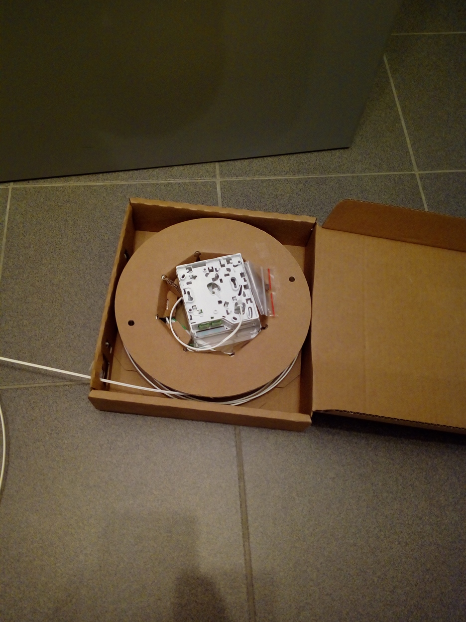

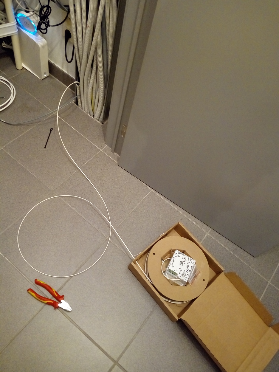

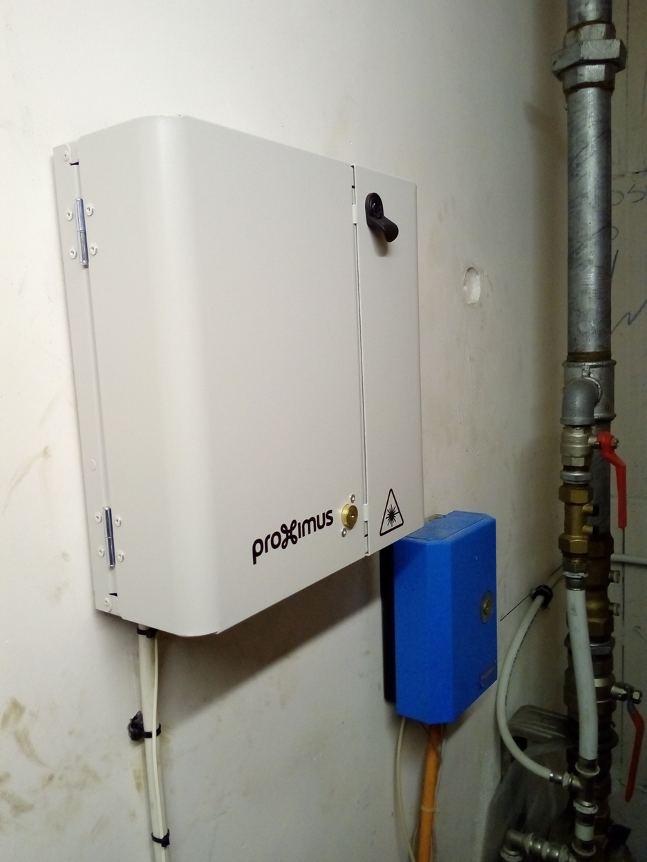

Dus, ze zijn vandaag idd de aansluiting komen doen, 8h30 waren ze (2 techniekers) aanwezig, en na een tasje koffie en een babbeltje zijn ze aan de slag gegaan. 10h30 installatie afgerond.
leuk om te weten:
-de ONTP zit geboxed in een doos met 25meter fiber reeds verbonden, gewoon afrolbaar voor installatie, handig dus.
-ze vervangen normaal de koper nièt door fiber, koper moet aanwezig blijven om OLO's aansluitbaar te houden.
-waar mogelijk herbruiken ze wel bestaande buizen, hier is bvb de aanwezige koper gekruipt om de fiber èn een nieuwe koper naar technische ruimte te trekken.
Ik ben eigenlijk best wel tevreden, techniekers van janssens waren heel correct en vriendelijk, en installatie is netjes uitgevoerd, zowel binnen als in technische ruimte...
Wat fototjes..:

Die laatste foto... is dat onderdeel van een particuliere aansluiting ?
Ik vermoed dat dat in de kelder van een appartement is of zo ?

Zoals k idd anhaalde in vorige posts.
Enige verschil is echter dat men hier dus van ontp naar fibercabinetje in technische ruimte gaat, en bij (rij)huizen van ontp naar lasdoos op gevel.

FlashBlue schreef: -de ONTP zit geboxed in een doos met 25meter fiber reeds verbonden, gewoon afrolbaar voor installatie, handig dus.
Ik neem wel aan dat ze die alsnog op lengte knippen? Zou niet zo handig zijn altijd 20m op rol op overschot te hebben bijvoorbeeld :-D .

haha, er blijft geen overschot liggen idd ;)
Ze beginnen kabel te steken vanaf de plek dat ontp komt, en trekken overschot door naar laspunt, en korten daar in ;)
