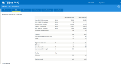

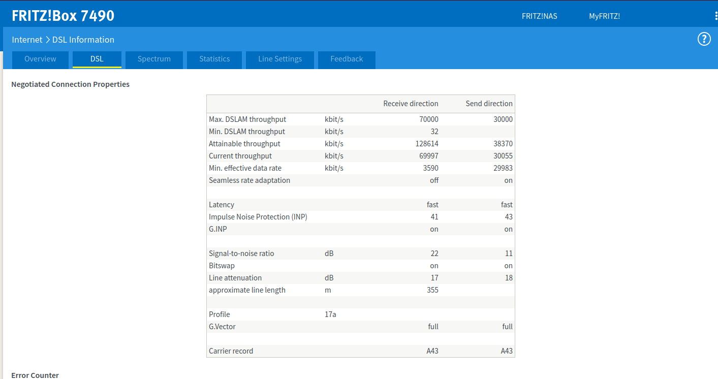

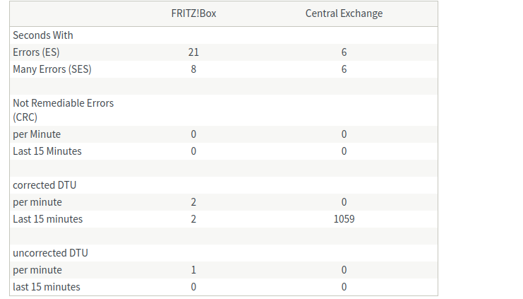

Op mijn dsl lijn zitten een paar errors

Berichten: 18696
Bedankt: 3827 keer
Recent bedankt: 11 keer
M_016 schreef: 13 nov 2022, 11:45 'Noise margin' parameter value [dB]:
up to 6 dB is a bad line, and there are synchronization problems;
7 dB to 10 dB failures are possible;
11 dB to 20 dB is a good line, no problems with synchronization;
21 dB to 28 dB is a very good line;
29 dB and above is a perfect line.
SNR is een maat voor de marge die je nog hebt om de sync te verhogen.
met andere woorden: hoe hoger de SNR, hoe groter het verschil tussen de huidige snelheid en de lijncapaciteit.
Dat heeft dus niets te maken met een "slechte" lijn, en ik vind de tabel hierboven een twijfelachtige weergave :-( .
Een lijn die aan 50 mbps synct, terwijl de lijncapaciteit 140 mbps is, zal automatsich een heel hoge SNR hebben (29 dB and above ?).
Geef mij maar een lijn die synct aan 100 mbps met een SNR van 9 dB :-)
Toegevoegd na 2 minuten 24 seconden:
Waterboy schreef: 13 nov 2022, 15:27 Op mijn dsl lijn zitten een paar errors
Zolang het er geen duizenden zijn, is er niets aan de hand :wink:
Die errors zijn perfect normaal en hebben geen invloed op jouw downloadnselheid.
