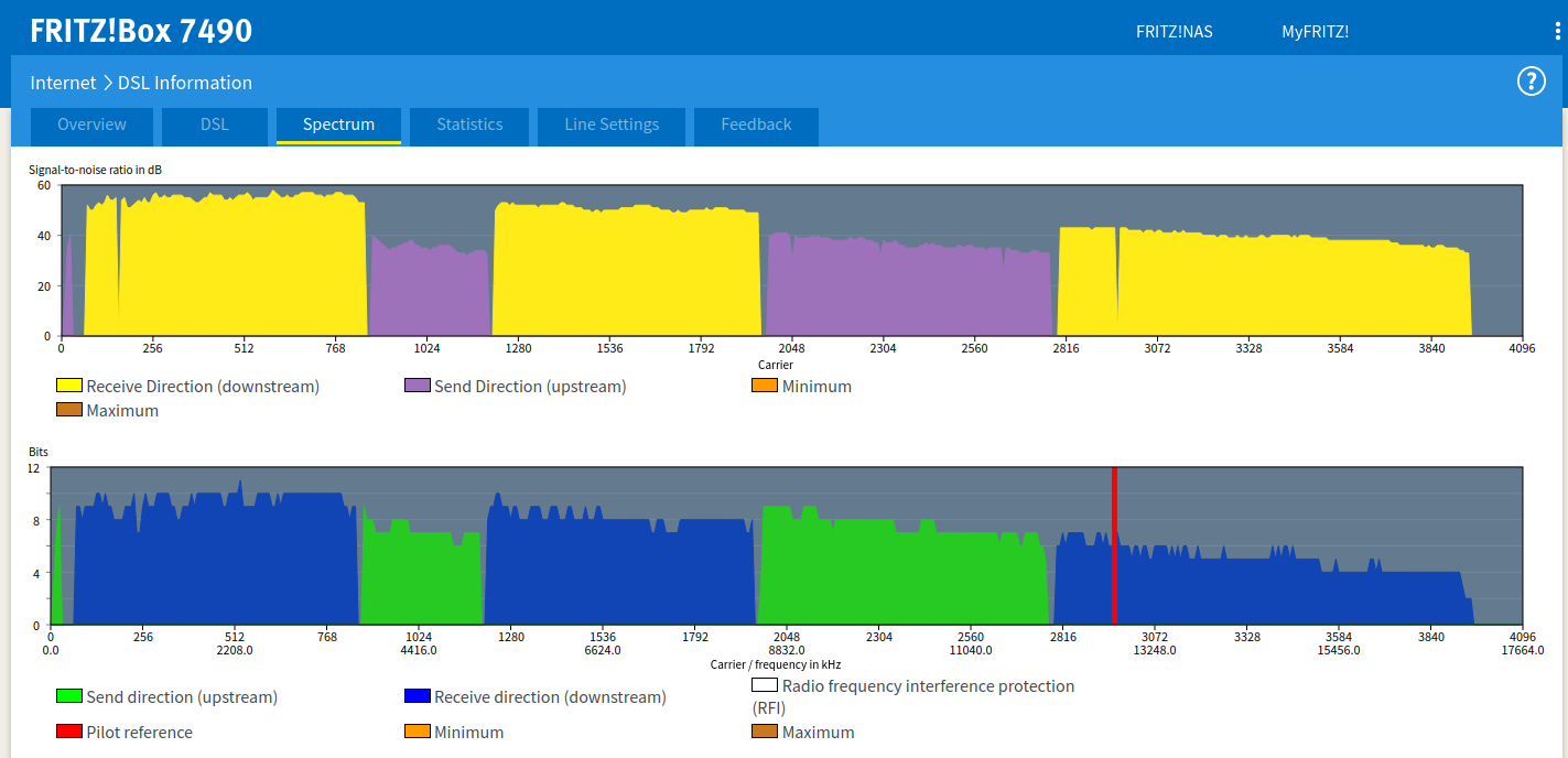

Op mijn dsl lijn zitten een paar errors

Waterboy schreef: 13 nov 2022, 15:27 Op mijn dsl lijn zitten een paar errors
Zolang het er geen duizenden zijn, is er niets aan de hand :wink:
Die errors zijn perfect normaal en hebben geen invloed op jouw downloadnselheid.
