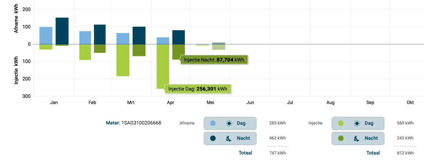

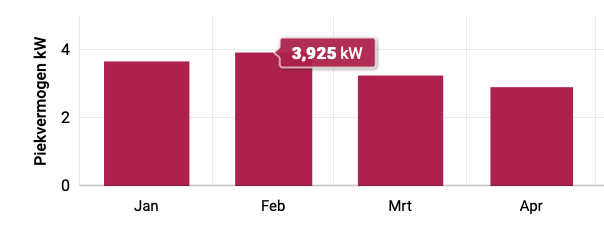

Hier precies een lager piekverbruik dan de anderen in dit topic
Maar veel te weinig kennis van dit alles om te weten of een batterij een goeie investering is om dit verder uit te vlakken.
Ook verder mijn verbruik van de afgelopen maanden (Dit alles met een Sunnyboy 3,6 kWP omvormer).

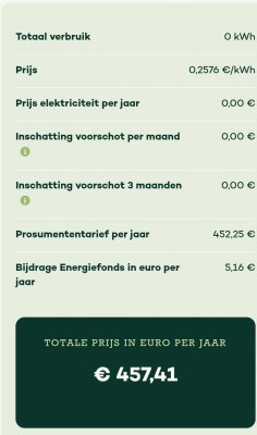

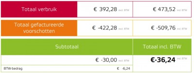

Ik weet nu niet wat zijn factuur is.
Blijkbaar ook wat geld teveel en een jacuzzi laten plaatsen met daarbij zonnepanelen en de batterij.
De redenering is ook naar volgend jaar gericht. Verbruik naargelang het moment. Door de dag zal hij een nulverbruik hebben en 's avonds ook want dan neemt de batterij het over.
Redenering gaat volgens mij niet helemaal op want door de dag wekt hij in de zonnige maanden 30kWh op, 10 gaan naar de batterij en de andere 20 zal hij goedkoop moeten verkopen. Of hij moet net als al de anderen wanneer de zon schijnt max gaan verbruiken op de zonnige momenten. Jacuzzi laten opwarmen enz.

Dat kan goed zijn... Maar blijft dat zo?Tim.Bracquez schreef:De enige vaste kost die je moet betalen bij eco power is (indien er iemand woont) : Bijdrage Energiefonds in euro per jaar 5,16 €honda4life schreef: Niet vergeten... De vaste kost van het net moet altijd betaald worden, ongeacht lager of 0 verbruik.
Of zie ik het fout? https://www.ecopower.be/groene-stroom/prijs
We worden jaren zuiniger maar daar de factuur blijft hetzelfde.
Een kWh produceren op zich kost 2x niks.
- Berichten: 7215
- Bedankt: 762 keer
Ik neem 0kWh af bij hen maar betaal toch €44,70/maand.Tim.Bracquez schreef:De enige vaste kost die je moet betalen bij eco power is (indien er iemand woont) : Bijdrage Energiefonds in euro per jaar 5,16 €honda4life schreef: Niet vergeten... De vaste kost van het net moet altijd betaald worden, ongeacht lager of 0 verbruik.
Vergeet de netvergoeding niet.
