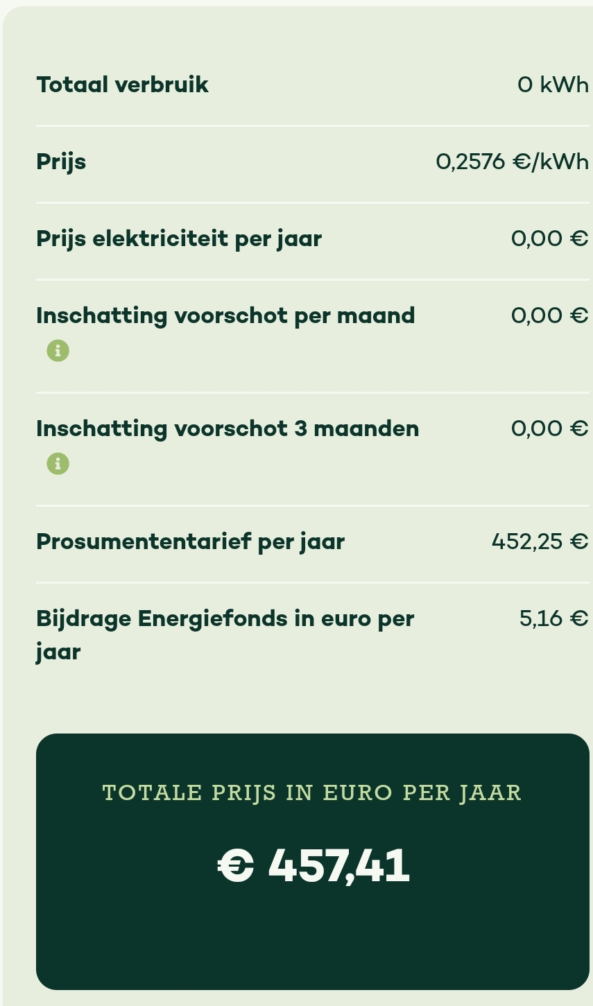

Dat kan goed zijn... Maar blijft dat zo?Tim.Bracquez schreef:De enige vaste kost die je moet betalen bij eco power is (indien er iemand woont) : Bijdrage Energiefonds in euro per jaar 5,16 €honda4life schreef: Niet vergeten... De vaste kost van het net moet altijd betaald worden, ongeacht lager of 0 verbruik.
Of zie ik het fout? https://www.ecopower.be/groene-stroom/prijs
We worden jaren zuiniger maar daar de factuur blijft hetzelfde.
Een kWh produceren op zich kost 2x niks.
- Berichten: 7613
- Bedankt: 815 keer
Ik neem 0kWh af bij hen maar betaal toch €44,70/maand.Tim.Bracquez schreef:De enige vaste kost die je moet betalen bij eco power is (indien er iemand woont) : Bijdrage Energiefonds in euro per jaar 5,16 €honda4life schreef: Niet vergeten... De vaste kost van het net moet altijd betaald worden, ongeacht lager of 0 verbruik.
Vergeet de netvergoeding niet.

Volgend jaar roñd die tijd zal je zelfs met één nul verbruik de vaste (variabele) kost van het Capaciteitstarief moeten betalen.honda4life schreef:Dat kan goed zijn... Maar blijft dat zo?Tim.Bracquez schreef:De enige vaste kost die je moet betalen bij eco power is (indien er iemand woont) : Bijdrage Energiefonds in euro per jaar 5,16 €honda4life schreef: Niet vergeten... De vaste kost van het net moet altijd betaald worden, ongeacht lager of 0 verbruik.
- Berichten: 7462
- Bedankt: 719 keer
Ik denk eerder dat de defintie van 'nulverbruik' zal veranderen... 't is maar hoe je het bekijkt.
- Berichten: 17638
- Bedankt: 1277 keer
Achter die "0" zit natuurlijk een groot netto verbruik en een grote netto levering. De vergoeding die je betaalt is het dat gebruik van het net.fvhbrugge schreef:verbruik is 0kWh
Mocht je effectief nooit iets van het net halen én een digitale meter hebben, zou je enkel de abonnementskost aan uw energieleverancier moeten betalen (if any).
