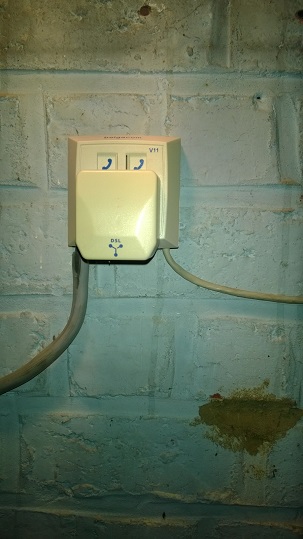

philippe_d schreef:Neen, wat achter je b-box staat heeft géén invloed.
Wat voor je b-box staat kan wèl invloed hebben.
Hoe dichter de b-box staat bij de Proximus intro, hoe beter. En er mag absoluut zeker niets aangesloten zijn tussen de intro en NTP, waarop de b-box is aangesloten (ook geen ongebruikte aftakkingen). Dus de Proximus kabel direct op de zwarte klemmen van de NTP.
Aan de andere kant is het nu beter om niet teveel te "prutsen". DLM houdt nu uw lijn in de gaten, en zal je misschien in de komende dagen verder verhogen. Stoor dit process niet teveel ...
Dus dit kan ik beter niet doen? De technieker heeft dit zo achtergelaten enkele jaren geleden
jackho
Berichten: 4333
Bedankt: 279 keer
Dat wil gewoon zeggen dat je bbox modem signaal (aangesloten op blauw klemmenblokje) en je Telefoonsignaal (aangesloten is op groen klemmenblokje),
beiden via de kabel rechts, respectievelijk naar je modem en Telefoon lopen.
linkse binnenkomende kabel is aangesloten op zwart klemmenblokje van de Proximus intro NTP2007
Dit hoeft geen probleem te vormen, mijn modem staat ook 14 meter verder van de intro en ik heb altijd een stabiel 70/10 DLM profiel gehad.
