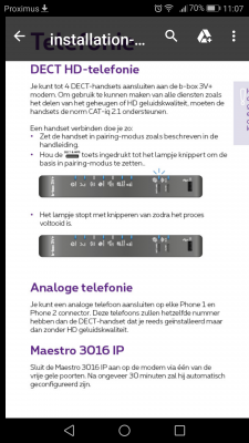

Ik veronderstel dat je bij zo een glasvezel installatie gelijk welke B-box3 kunt aansluiten en het geen B-box3V+ hoeft te zijn?
Blijft de koperaansluiting gewoon naast de glasvezel bestaan en zou je bv. een gewoon analoog Telefoon toestel verder kunnen gebruiken.
- Berichten: 1597
- Bedankt: 123 keer
De bedoeling is dat koper verdwijnt uiteraard.
Anders moet proximus 2 technologieën in dienst houden.
Op de fiber switch wordt een bboxv3+ geplaatst door en daar heb je 2 analoge telefoonuitgangen
