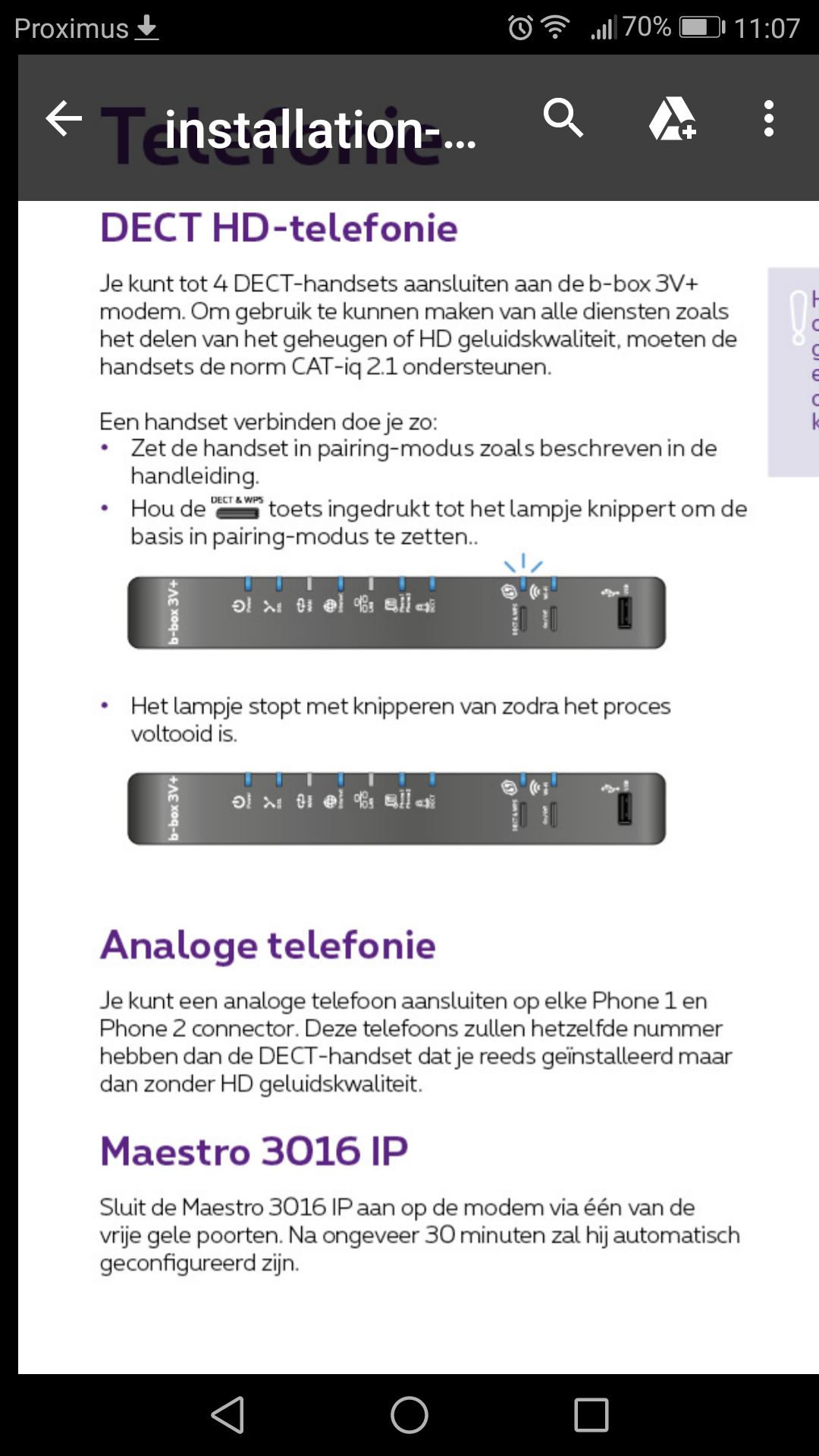

Ik veronderstel dat je bij zo een glasvezel installatie gelijk welke B-box3 kunt aansluiten en het geen B-box3V+ hoeft te zijn?
Blijft de koperaansluiting gewoon naast de glasvezel bestaan en zou je bv. een gewoon analoog Telefoon toestel verder kunnen gebruiken.

De bedoeling is dat koper verdwijnt uiteraard.
Anders moet proximus 2 technologieën in dienst houden.
Op de fiber switch wordt een bboxv3+ geplaatst door en daar heb je 2 analoge telefoonuitgangen
