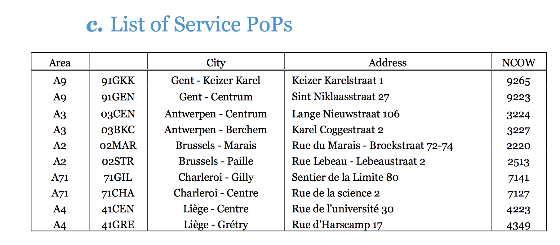

Tomsworld schreef:Philippe ik ga even moeilijk doen denk ik ;-)
GKK = Gent Kleindokkaai
91GKK zonenummer + de locatie (is wel degelijk) Gent Keizer Karel (Keizer Karelstraat)
91GEN zonenummer + de locatie, Gent Centrum (Sint-Niklaasstraat)
dat is feitelijk de verkorte benaming van een LEX (moedercentrale), niet meer of minder.
Het bestaat altijd uit 2 cijfers en 3 letters voor heel Belgie ....
vb: 41CEN, 71GIL, 03BKC, 02STR , 02CEN, 02LIN, enz... je kan er niet altijd uit afleiden over welke verdeler het gaat.
Het getal daarachter, 0 = dat was vroeger de moedercentrale vb: 02AND0, andere getallen LDC of ROP's denk ik ?
Een LDC/ROP heeft de naam van de LEX (moedercentrale) waar hij is aan gekoppeld.
Een programmeerder van een LEX die heeft die verkorte naam nodig .... waar of adres van die LEX dat trekt hij zich niet aan.

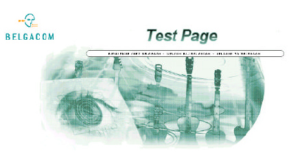

Bijkomende info: taken van de BAS:
toewijzen van een IP adres
controleren van de Login
toewijzen van rechten of beperkingen
aggregeren van verkeer naar ISP's
Vroeger konden de techniekers een BAS test doen, spijtig genoeg bestaat het niet meer.
Je kon een test doen tot de BAS met beperkt paswoord, indien gelukt kreeg je dan een pagina te zien.

Gent Kleindokkaai? 91GKK staat voor Gent Keizer Karel(straat) hoor :)

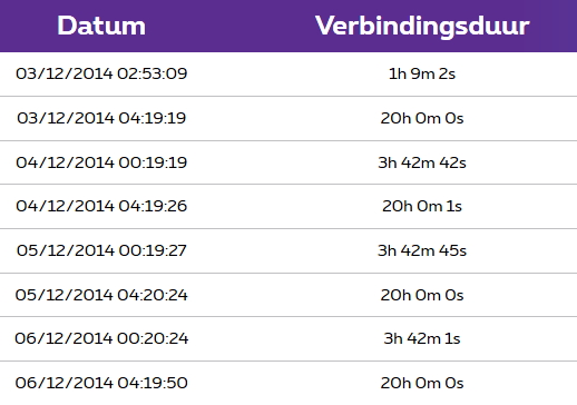

Bij mij wordt om de 24 uur de verbinding verbroken,dit is sedert begin deze maand,voordien was dit om de 96 uur.
01/12/2014 01:26:25 24h 0m 3s 24 854 Kb 175 206 Kb ADSL
02/12/2014 01:26:28 14h 34m 17s 7 805 Kb 69 513 Kb ADSL
02/12/2014 16:00:51 8h 0m 0s 6 663 Kb 17 893 Kb ADSL
03/12/2014 00:00:51 0h 0m 0s 0 Kb 0 Kb ADSL
03/12/2014 02:22:15 24h 0m 3s 11 054 Kb 126 841 Kb ADSL
04/12/2014 02:22:18 24h 0m 2s 16 732 Kb 79 749 Kb ADSL
05/12/2014 02:22:20 24h 0m 1s 15 590 Kb 156 249 Kb ADSL
06/12/2014 02:22:21 24h 0m 1s 11 798 Kb 64 948 Kb

De verbindingstijden op proximus geven 24u, maar mijn router zegt 1 dag & 7uur connected.
Dus lijkt me niet te kloppen met de realiteit.
ubremoved_15739
Berichten: 2831
Bedankt: 532 keer
Ik denk dat ik wat te snel geweest ben. :oops:
Via "MyProximus" zie ik blokken van exact 24 uur als "verbindingsduur".
Vroeger kwam de "verbindingsduur" overeen met een nieuwe PPPoE sessie (en dus een nieuw IP adres).
Indien ik nu in mijn logfiles ga kijken, heb ik geen nieuw IP adres gekregen over de afgelopen dagen.
Dus ga ik ervan uit dat Proximus in "MyProximus" nu (minstens) om de 24 uur gaat weergeven wat de datatrafiek geweest is.
Maar dat dit niet noodzakelijk een nieuwe PPPoE sessie is!!
Wel indien men tussen de "24 uur rapportering" zelf een nieuwe PPPoE sessie initieert (bijvoorbeeld reboot, reset, ....) en dan zal dit allicht resulteren in een extra lijntje bij de "verbindingstijden" in "MyProximus".
Met andere woorden: de weergegeven "verbindingstijden" in MyProximus dekken de lading van het begrip niet meer...
Edit:
Even remote ingelogd op mijn Bbox2.
En jawel, de laatste vermelding van "PPPOE: session established" op de Bbox2 dateert van 28 november jongstleden.
De voorlaatste vermelding (exact 96 uur daarvoor) dateert van 24 november jongstleden.
De per 24 uur wederkerende "verbindingstijden" op MyProximus zijn dus een rapportering van het verbruikte volume over de vermelde tijdsspanne.
