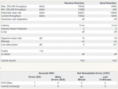

Ik geef even mijn waarden mee. Zoals je kan zien op de screenshot, helaas nog geen vectoring bij mij. Ik woon te Dendermonde (zone 052).
De specialisten onder jullie zullen wel weten of dit goeie waarden zijn of niet. Zelf heb ik er geen bal verstand van.

Inderdaad dit zijn goeie waarden, de DLM heeft je al op een 70/6 Mbit/s gezet.
Als de vectoring actief wordt voor u zal je in eerst instantie geen hogere snelheid krijgen,
mss in een latere fase als ze de DLM op het Vectoring profiel zouden uitvoeren.
