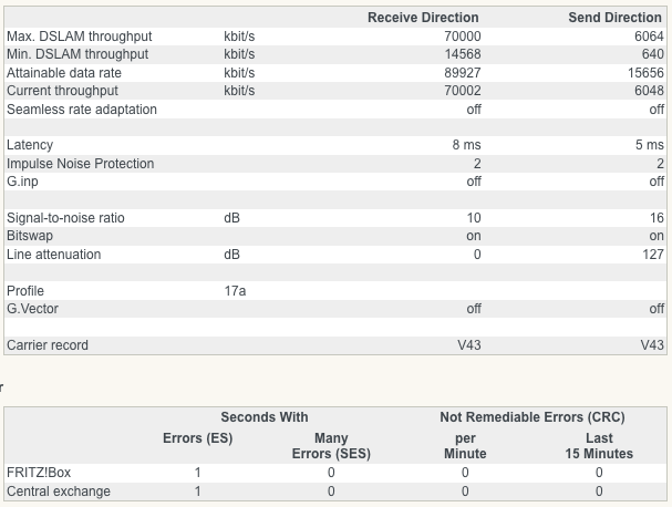

philippe_d schreef: [...]
Indien een van jullie een FritzBox 7360 gebruikt op een Belgacom vectored lijn, wil je dan eens de lijnwaarden posten?
Hi philippe_d
Bedankt voor de post!
Ik heb EDPnet 16.5/10 profiel, De lijn is (denk ik) nog niet 'vector'-ed.
hier is de output op DSL Information / DSL
Max. DSLAM throughput kbit/s 16560 10064
Min. DSLAM throughput kbit/s 10064 4064
Attainable data rate kbit/s 38003 11752
Current throughput kbit/s 16554 10048
Latency 8 ms 6 ms
Impulse Noise Protection 3 2
G.inp off off
Signal-to-noise ratio dB 16 7
Bitswap off on
Line attenuation dB 0 6
Profile 17a
G.Vector off off
Carrier record V43 V43
nb: vector is off/off
De DSL central exchange is
Ikanos
0.0
B500494B4E53
352E352E
01
Had je graag nog andere waarden?
PS: ik heb een Freetz gebuild voor deze firmware en kan dus ook via ssh data lezen.

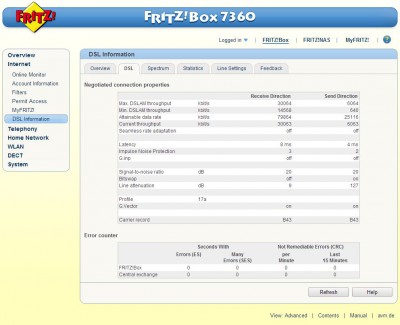

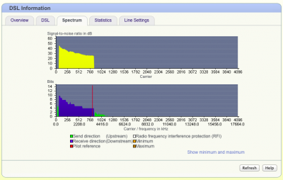

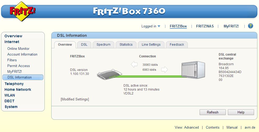

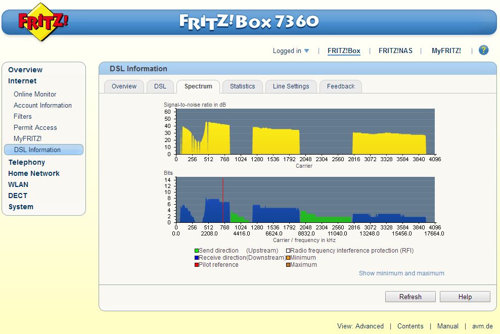

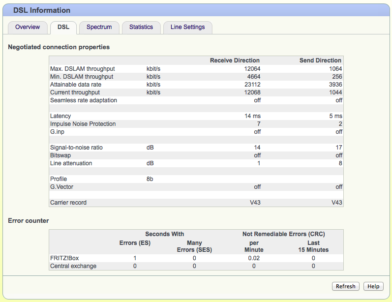

hi philippe,
bedankt voor dit goede nieuws, ik heb mijn FB7360 geupdate met de nieuwe frimware en nu geen fall-back profiel meer.
Hieronder mijn waarden.
Mijn Rop is blijkbaar wel geupdated naar vectoring maar hoe kan ik nu zien of het vectoring signaal nu al dan niet aktief is ?
Want ik heb volgens mij een gewoon provisoning profiel en geen vectoring provisioning profiel.
Mijn Rop is : 15MESC/211 (dit staat op het naamplaatje van de rop)

mDup schreef: Ik heb EDPnet 16.5/10 profiel, De lijn is (denk ik) nog niet 'vector'-ed.
hier is de output op DSL Information / DSL:
  • Current throughput kbit/s 16554 10048
    Profile 17a
    G.Vector off off
De DSL central exchange is:
  • Ikanos.
Uit de info hierboven zie je duidelijk dat:
  • - je nog geen vectored lijn hebt.
    - je nog niet op een vectored ROP zit (Ikanos in plaats van Broadcom).
Trouwens geen idee hoe vectoring zal uitgerold worden op een High Upload (16.5/10) profiel?
Gezien het vectoring provisioning profiel initiëel 70/6 wordt, is dit dus niet geschikt voor een 16.5/10 lijn!

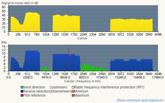

PS. Het zou eens interessant zijn om een screenshot te zien van jouw DSL Spectrum.
Gewoon uit interesse (ik wil eens weten of zo'n 16.5/10 profiel andere download/upload banden gebruikt dan een gewoon 17a profiel).
Ter info: zo ziet een 17a (70/6) niet-vectored spectrum er uit.
Je ziet hier dus duidelijk hoe de upload capaciteit (groene band) van deze lijn onderbenut wordt (attainable = 16 mbps)

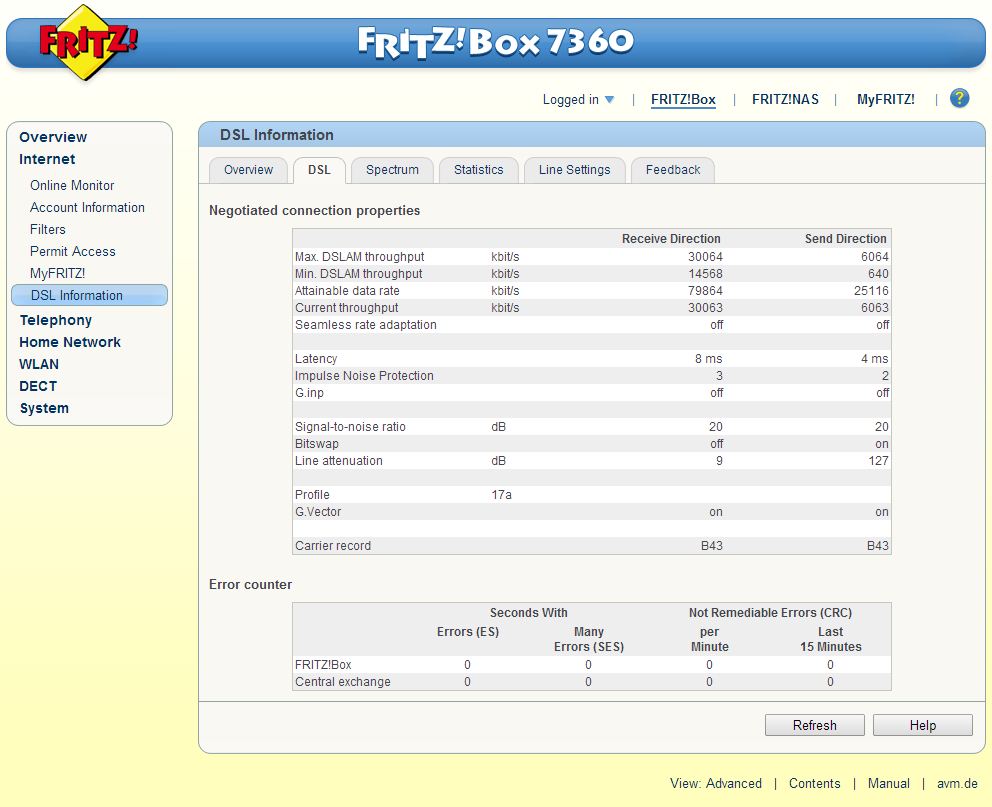

2hactec schreef:ik heb mijn FB7360 geupdate met de nieuwe frimware en nu geen fall-back profiel meer.
Proficiat, jij bent waarschijnlijk de eerste FritzBox gebruiker op een vectored lijn!
De vragen die je stelt kan ik jammer niet bantwoorden: vectoring is zo nieuw, dat het voor ons allemaal nog een leercurve is, toch?
Maar uit de info van je eerste screenshot kan je zien dat:
- Je wel degelijk op een vectored lijn zit (G-vector on).
- Je nog geen vectored profiel gekregen hebt. Geen idee hoe dat komt, of wat de volgende stap is om op een vectored profiel te komen.
  • Mijn "best guess" is dat je een nieuwe TBF moet lanceren (bellen naar 0800 22424) om je lijn opnieuw te laten provisioneren.
  • Bij het aansluiten van een b-box3 wordt zo'n test automatisch uitgevoerd, maar misschien moet een FritzBox gebruiker deze test manueel initiëren?
- Ik weet niet hoever van je van de ROP zit (in ieder geval <400m), maar de lijnwaarden die je krijgt (attainable rate) vallen mij wel een beetje tegen:
  • de upload capaciteit (25 mbps) is wel veel hoger dan wat je normaal op een 17a lijn ziet?
  • de download capaciteit (80 mbps) had ik hoger verwacht op een vectored lijn.

Ik zou verwachten hebben dat de S/N veel beter zou geweest zijn dan 20dB als zijn FB op Vectoring werkt!
Of zie ik dat verkeerd ?
Berichten: 19098
Bedankt: 3937 keer
Recent bedankt: 17 keer
De S/N is niets anders dan de verhouding tussen de actuele snelheid en de attainable rate.
Als hij straks op 70 mbps zou komen, zal zijn S/N nog zakken tot 9 dB :(
Dus zelfs met "vectoring on" geraakt hij waarschijnlijk niet hoger dan 70 mbps?
jackho
Berichten: 4333
Bedankt: 279 keer
Akkoord maar dan moet ik het anders formuleren, ik zou verwachten de de attainnable rate zou verhogen door het toepassen van de vectoring tov van vroeger op die lijn nog geen ruis onderdrukt werd.
Want normaal als je de ruis op die lijn kunt verminderen zou je toch een grotere bitstroom kunnen oversturen
Ik ga er vanuit dat in de rop op die lijn een signaal in tegenfase gestuurd wordt zodat de ruis op die lijn verminderd, of wel zit ik hier met mijn redenering verkeerd !

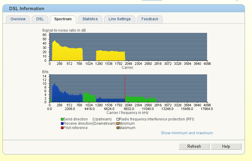

Ik had vorige maand toen ik de FB7360 aansloot een fall-back profiel, maar ik verkreeg geen sync met de FB7360 bijgevolg heb ik toen ook geen waarden of spectrum kunnen uitlezen.
Ik heb toen de FB7360 achter een Sagem modem aangesloten en alzo verder gewerkt.
Ik heb wel vorige week een Bbox3 (technicolor) kunnen verkrijgen (omruil van een bbox2 met problemen)
Ik heb dan 1 week met die Bbox3 gewerkt (met de FB7360 erachter) maar zelfs dan had ik dezelfde download snelheid.(kan geen waarden uitlezen)
Ik heb zelfs via 0800 22424 een automatische lijntest gedaan maar het resultaat bleef hetzelfde.
Via de Sagem modem haalde ik volgende waarde met VDSLtool:
                        download          upload
Line:                  30040 kbps        6064 kbps
Modem max:             72904 kbps        n/a Estimated!
Calculated max:        59858 kbps         12541 kbps Estimated!
Profile:               17a
Line length:           106 m Estimated!
Training margin:       21.4 dB
Attenuation:           9.9 dB
Wat ik wel vreemd vind is dat de afstand nu maar 106m bedraagt, terwijl dit vroeger 294m was (2 jaar geleden).
En als ik via google earth de afstand in vogelvlucht meet zit ik op minimaal 170m van mijn Rop.
Ik heb nu met de FB7360 rechtstreeks aangesloten ook reeds een automatische lijntest gedaan via 088 22424 maar zonder resultaat.
Ik begin nu te vermoeden dat er iets niet in orde is met mijn lijn of zou ik nog iets kunnen uit proberen ?
(ik heb hier nu zowel een FB7360 een Bbox3 als een Sagem staan, de FB7360 is nu wel aangesloten)

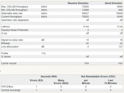

Hieronder mijn DSL spectrum.

Ik geef even mijn waarden mee. Zoals je kan zien op de screenshot, helaas nog geen vectoring bij mij. Ik woon te Dendermonde (zone 052).
De specialisten onder jullie zullen wel weten of dit goeie waarden zijn of niet. Zelf heb ik er geen bal verstand van.
jackho
Berichten: 4333
Bedankt: 279 keer
Inderdaad dit zijn goeie waarden, de DLM heeft je al op een 70/6 Mbit/s gezet.
Als de vectoring actief wordt voor u zal je in eerst instantie geen hogere snelheid krijgen,
mss in een latere fase als ze de DLM op het Vectoring profiel zouden uitvoeren.
