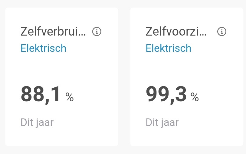

Berichten: 6594
Uitgedeelde bedankjes: 781 keer
Bedankt: 340 keer
heist_175 schreef: 05 maa 2025, 08:49 Daar kan je uw injectie toch niet voor stilleggen?
Stilleggen is dan ook voor niets nodig.
Je hebt wel verschillende opties:
- Op de negatieve uren de productie aanpassen aan het gevraagde vermogen.
- Op de negatieve uren productie volop in een thuisbatterij pompen en/of verbruiken (bv. EV laden) en tijdens de positieve uren terugleveren (incl. uit thuisaccu) en/of verbruiken uit eigen opslag tijdens de duurdere uren.
Heb je nog GSC kan je de productie beter nooit terugregelen en al zeker niet stilleggen.
De waarde van een GSC is nog steeds hoger dan de kost van injecteren.
Voor wie een beetje vooruitziend is zijn er op dat vlak ook helemaal geen problemen.
Omdat Fluvius jaren achterloopt op wat technisch al mogelijk is moet je als consument dat ook niet als een beperking beschouwen. Desnoods koppel je de woning af van het net en ga je energetisch je eigen weg.
Er is trouwens ook geen beperking op het aantal Wp op je dak.
Alleen een beperking op het aantal kVA van de omvormers en dit volgens fase en voor het netgekoppelde deel :!: :idea:
Je kan dus - afhankelijk van de technische beperkingen van je omvormer(s) - veel meer Wp aan panelen installeren dan het piekvermogen van je (monfofase) omvormer toelaat. Desnoods rem je op topproductiedagen het geproduceerde vermogen uit de PV wat af en/of ga je de panelen spreiden op hellingshoek, oriëntatie,.....
Of je koppelt bijkomende Wp niet meer aan het net maar rechtstreeks DC/DC. Levert ook nog eens minder verliezen op.
De mogelijkheden om te maximaliseren zijn legio.

Natuurlijk gebruik je de batterij om de EV te vullen.
Overdag ga je werken en is de EV niet thuis.
50 km rijden = 8 kwh verbruikt.
De thuisbatterij wordt ondertussen volgeladen.
Als je thuiskomt laad je de EV op, via de PV als de zon nog schijnt of via de batterij tot pakweg 8 kwh.
In mijn geval heb je dan nog 9 kwh over om de nacht door te komen.
En in de ochtend laad je de thuisbatterij verder leeg in de EV zodat ze maximaal gevuld kan worden.
Is er te weinig zon geweest dan sla je een dag over met EV laden. Tijdens het weekend of thuiswerkdag haal je dat dan weer in.
@Petrikske
10 kwh is voldoende, ik heb nu 17 kwh
Koop zeker een batterij die later gemakkelijk kan uitgebreid worden met een extra module.
Dan kan je bijplaatsen indien nodig.
Dus de omcasing ineens groot genoeg nemen!
