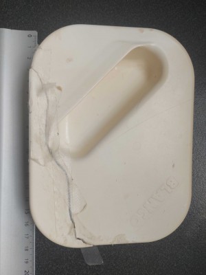

Kan iemand me helpen, dan wel in de juiste richting zetten bij volgend probleem:
In onze keukengootsteen zit een "gat" voor de eronder staande afvalemmer. Daar zit bovenaan een (kunststof)deksel op om de boel af te sluiten.
Nu is dat deksel al geruime tijd gebroken, tot op het niveau dat superglue ons ook niet meer helpt...
Een optie zou dus kunnen zijn om dat ding eens opnieuw te printen.
Alleen: waar kan ik daarvoor terecht?? Ik ben een 300% leek op vlak van (3d)tekenen, dus zelf kan ik zo goed als geen input leveren. Van wat ik begrijp zou het originele deksel moeten ingescanned worden, en dat als basis worden gebruikt voor het maken van een printbaar 3d ontwerp...
En dat dan bij voorkeur zonder dat er een astronomisch bedrag tegenover moet gezet worden (want dan is een volkern plaat al gauw een alternatief dat om de hoek komt kijken..)

Heb je een afbeelding en afmetingen van dit deksel ?
Misschien is er nog een andere manier om dit te herstellen.
Berichten: 7581
Bedankt: 807 keer
Scannen kan, maar persoonlijk ben ik daar geen grote fan van als er nog aan het bestand moet gewerkt worden.
Dan teken ik liever van 0 en meet het object op.
Een deksel zal geen rocket science zijn om te tekenen, maar ik vrees dat er wel behoorlijk wat materiaal in gaat zitten waardoor de prijs belachelijk hoog gaat zijn, tenzij je zelf een printer staan hebt.
Een foto met een lat ernaast zou al veel duidelijkheid kunnen brengen.
Maar ik neig ook om gewoon een stuk plastic of watervaste volkern te gebruiken.

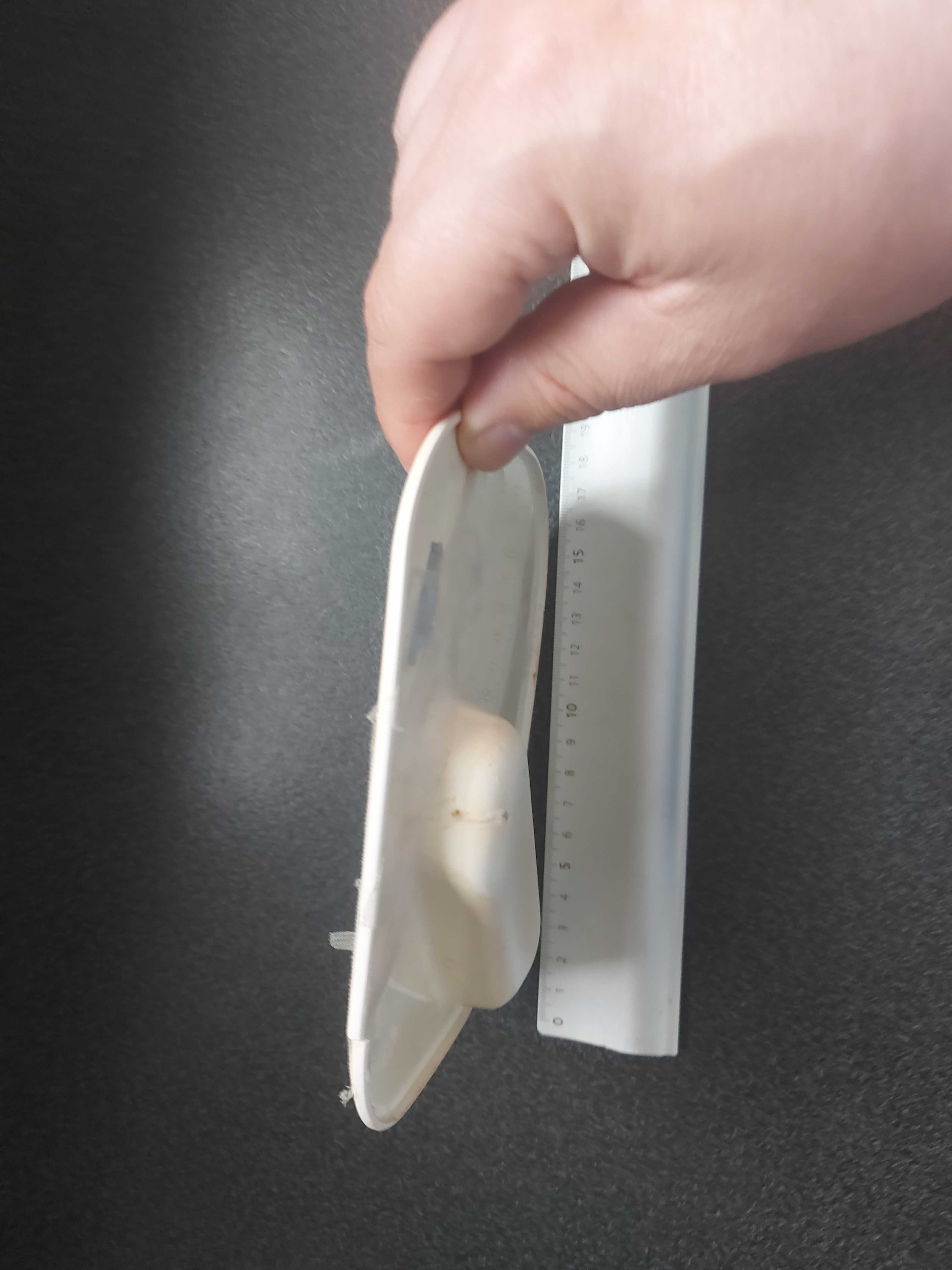

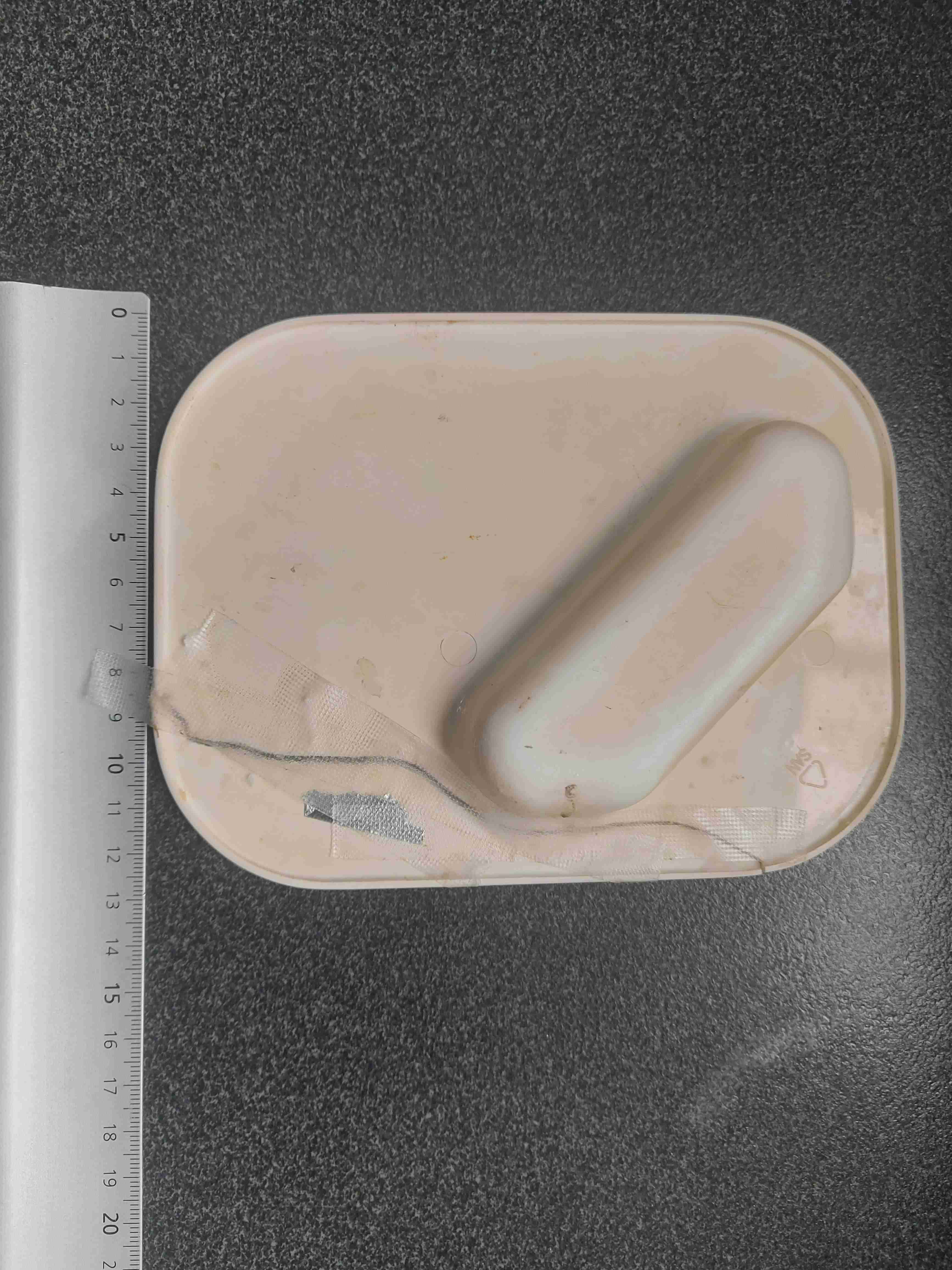

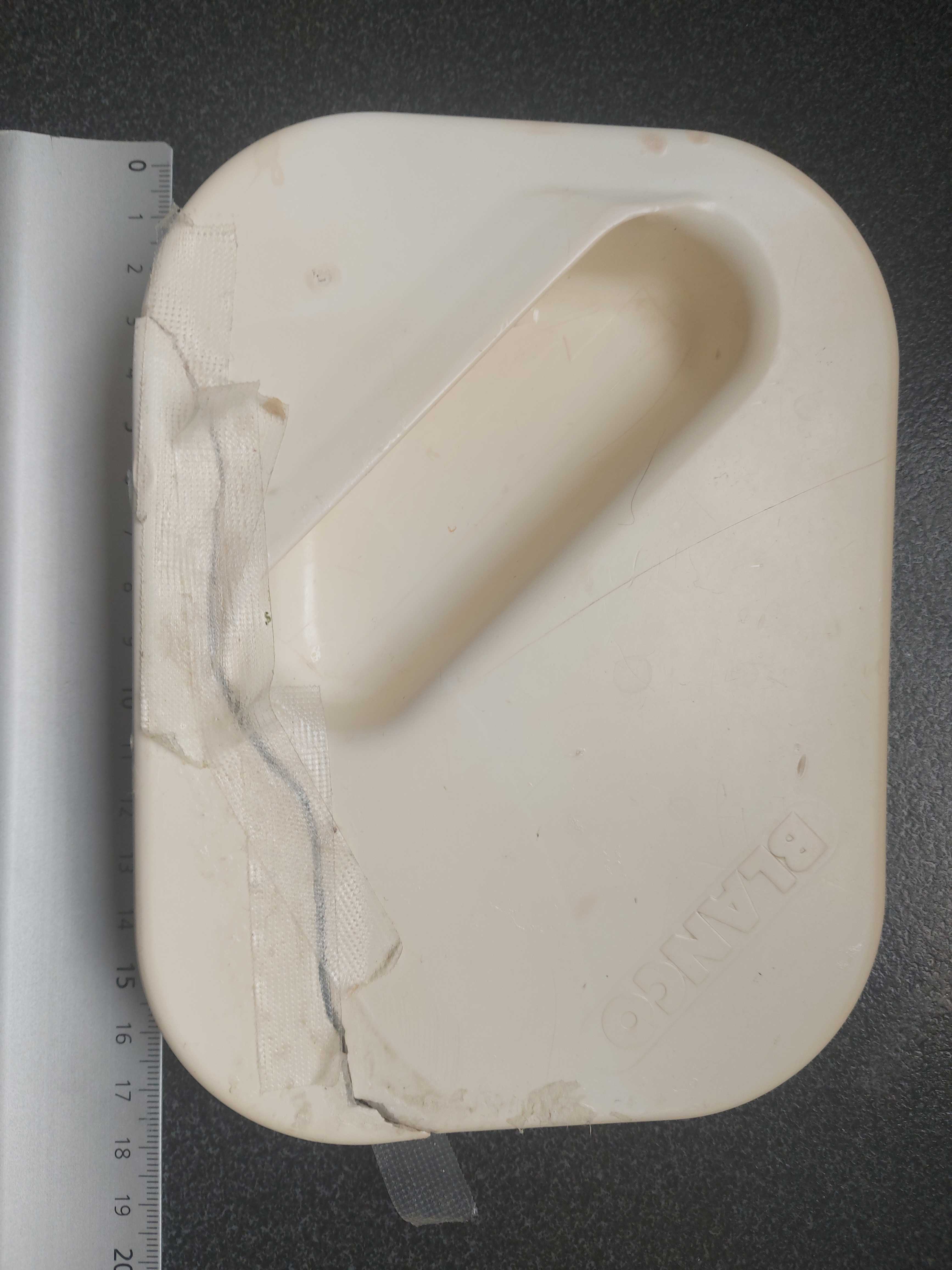

Even wat prentjes gemaakt. Deksel is grofweg 14 * 18 groot..

Eens contact opnemen met de fabrikant?
Berichten: 7581
Bedankt: 807 keer
Dat is perfect te tekenen en te printen, maar ik vrees dat je een fortuin gaat betalen en gaat achterblijven met iets dat slecht te reinigen valt.
iets dat je print is standaard vrij ruw, dus vatbaar voor schimmels bij jullie gebruik.
Je kan voor een polished finish kiezen als je dit door pro-service laat printen, maar dan betaal je ook de hoofdprijs.
Als je zelf zin hebt om te knutselen is het te doen om een mal in MDF te maken en er een Warme PVC plaat op zuigen. Henk Rijckaert heeft zo al leuke dingen gemaakt.
Berichten: 7418
Bedankt: 718 keer
Met vaccuumformen ga je niks bekomen dat stevig genoeg is vrees ik. Dan kan je beter die MDF vorm deftig aanpakken en die gebruiken.

Is het niet deze: https://www.blanco.com/blancostorefront ... ference_17
Je kan zo'n deksle in roestvrij staal kopen maar is wel redelijk prijzig...

Stukje weggeknipt
Uit te kijken naar zelfbouw, hopelijk vind je geschikt materiaal om iets te fabriceren.
Ik zou ook nog proberen om het deksel eventueel te herstellen, maar niet met superlijm, maar aan de onderzijde een epoxy versterkingslaag smeren bijvoorbeeld. Zo blijft het buigvast. Eerst met grof schuurpapier flink opruwen voor een goede hechting. Eventueel versterken met wat metaal bruggen erin.
Aan de bovenzijde zal je, behalve de barst, er niks van zien, tenminste niet als het goed gedaan is :wink:

Je kan het bestellen via de website maar het kost 78,58€. Belachelijk duur voor een dekseltje...
Ik zou eens proberen het te lijmen met een bv. een epoxy lijm voor plastic ipv. van superglue.

Moest het voor mezelf zijn, dan maakte ik dit 'na' in dun MDF. Vormen kan je perfect maken.
Van waar ben je ?
EDIT: zie het juist, Ronse, da's aan de verre kant...
Berichten: 7581
Bedankt: 807 keer
Voor mezelf maakte ik dit in volkern.
geen belofte, maar misschien ook voor jou.
Als je geen andere oplossing vindt wil ik het wel eens proberen.

axs schreef:Eens contact opnemen met de fabrikant?
te oud.. niet meer te krijgen...

Komt volgende niet in de buurt?
https://www.thingiverse.com/thing:3987423/files

Ik heb het bestand even geupload naar shapeways:

Lijkt er verdacht goed op, ga dat even in detail moeten bekijken.. (werkelijk àlles kan je dus vinden op "het internet" :-D )
Kan ik op een eenvoudige manier de maten te weten komen van dat ontwerp?
edit: niet tot helemaal op het einde gekeken :) post hierboven bevat alle info :) )
edit2: iemand suggestie voor een BE (of NL) printservice? Als ik dat in de US laat maken ben ik failliet eer het effectief hier geraakt..
Berichten: 7581
Bedankt: 807 keer
Hetgeen ik plaatste is denk ik nederlands.
Ervis ook nog i.materialise.
tdemeyer
Berichten: 782
Locatie: Ronse
Bedankt: 47 keer
Shapeways is voor zover ik kon opzoeken van origine inderdaad een NL bedrijf, maar zit nu blijkbaar in de US (grotere afzetmarkt?)
Bestelling geplaatst bij i.materialise...
